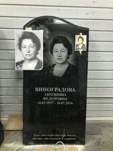

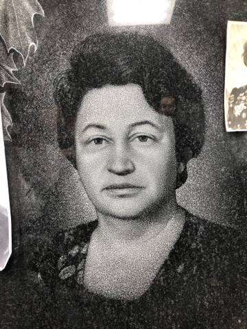

Работа на камне:
Работа вместе с фотографиями:

С первого взгляда зрачки выглядят крупнее, темнее и близко посаженными.
с первого взгляда губы, а так всего понемногу, общую светотень не уловили и не надо смотреть только глаза, губы, нос, щеки подбородок, лоб тоже имеют большое значение
даже наоборот общая светотень важнее чем детали
Посмотри, с левой стороны  смыкание губ имеет волну. Так же там, верхняя часть губы.  На камне это ровная линия. Подправить можно.
Да там всё можно подправить, другое дело что возможно из 8 художнику досталось 2.5 поэтому в детали особо никто не вникал, портрет достаточно аккуратен, мурзилкой сложно назвать, обычный потоковый.

центр верхней губы уехал влево, и припухлая она кажется, это можно поправить. и с формой лица что-то не то, левая сторона на оригинале круглее, а на памятнике как обрезана щека. из-за общей формы и образ потерялся

Это портрет - 140 $ ?? Портрет маленький к такому размеру памятника. Листья больше портрета ( зачем они ) и много пустого места. За такие деньги могли бы и постараться.
Мурзилка еще и крупними спицами. Четырех часовой портрет. Даже не почищен, даже машинкой.
Переполируйте бесплатно и ищите другого мастера. Или другую фирму.
