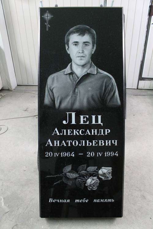

Продолжаю работу над портретом с первой страници ... )))

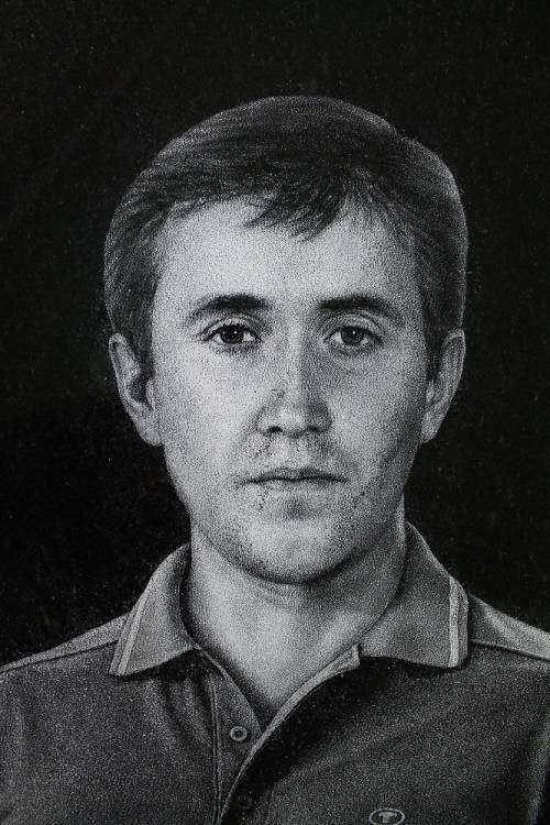

После того как покрасил первый раз появились черные точки полировки. Почему ??? пока загадка, ведь чистил тщятельно и тер обильно цинком. И именно на правой теневой стороне, которая выглядела лучше и при цинке и после смывания водой и сушке.
Конечно и футболка стала очень грязная и темне естественно на фоне портрета.
Появились белые точки вокруг портрета, когда краска попала за края портрета в ямки ( мелкие выстрелы при полировке самого камня ). Вытираю сразу тряпкой с ацетоном чистую полировку. Водой вымыть не получилось.
Напомню. Изначально пробил контур крупными спицами 1.5 мм и почистил семеркой 2 мм. Потом довел одной иглой с цинком.
Вот почистил лицо одной спицей и той же семерочкой придется всю футболку чистить ; .. аж страшно ))
Чищу после покраски футболку .. той же семерочкой 2 мм
Но решил снять очки, пропала резкость и пятна преобразились )))
А раньше казалось, что футболка готова. )))
Теперь готова, после первой покраски и второй чистки с цинком. )

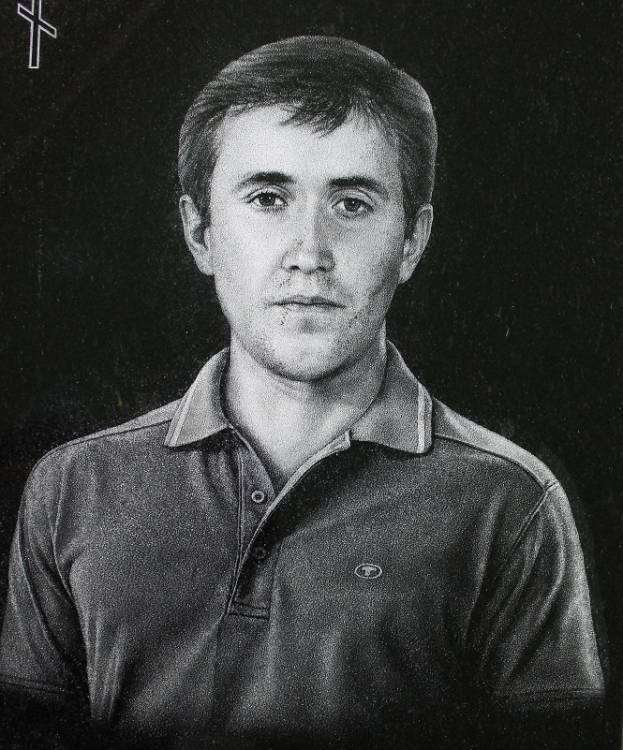

Осталось все покрасить второй раз.
Покрасил.
ПОКРАСИЛ.  Думаю  ГОТОВО. :biggrin:
как продаван я бы сделал его так...
речь о портрете...
Мне не нравятся обрубленные руки и преобладание одежды над лицом...
Знаки тоже бы изменил, короткие фамилии не смотрятся таким шрифтом...если интересно -могу показать как :wub:
КУДИН да портрет готов очень даже хорошо. Теперь только осталось руку набить делая всегда под краску.
Руслан что же камается слов что работнику все равно тут с тобой не соглашусь. Чтоб как то клиентов привлекать надо что то делать и работникам в том числе. Сам перешол на чветные цветочки для этих целей цена одинаковая что за черно белое что за цветное.
9 часов назад, Руслан сказал:
Мне тоже эта компановка не нравится. Я бы сделал именно, почти,  как ты показал ). Очень большое лицо, тоже не всегда хорошо. И плечи ты втулил в края.
Но я объяснил на первой странице в заголовке,  почему я так сделал. ))) И по рукавам,  и по опущенному портрету,   и по буквам.
А  преобладание одежды над лицом - это быстрее не минус, а плюс. )) как же тогда портреты по пояс с руками. Или в рост. Тело что лишнее ???   :biggrin:
Тем более этот памятник 60 на 1.50. Места валом.
