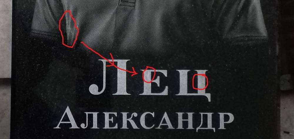

КУДИН Опубликовано 19 февраля, 2018 Автор Опубликовано 19 февраля, 2018 Портрет там по больше в натуре. Фото искажает немного.

КУДИН Опубликовано 20 февраля, 2018 Автор Опубликовано 20 февраля, 2018 Marfa ... я уж думал и тебе повторить .. ПОЧЕМУ композиция не очень ))). 1 час назад, Marfa сказал: Ну и как тебе это дело (покраска)? Ты знаешь, ощущения классные, .. когда наконец закончил. Все на много ярче и доработаннее. И приятное чувство, что не надо больше переживать, что могут позже, на кладбище повылазить пятна и смоит красоту дождь. Портрет доработан из - за покраски - максимально. В два этапа. Но и время у меня ушло в двойне. 2 недели. ( 10 дней ) Я уверен, что даже через 5 лет , если смыть краску растворителем и просто натереть цинком, то он будет как новый. Ну если краска выгорит, то конечно надо будет еще раз красить, потому, что крупные спици уже сильно взрыхлили лицо на портрете )) По этому я и не люблю крупные диаметры спиц. .. Ну и такой поршивый камень тоже. 1 час назад, Marfa сказал: Кстати, чтобы не вдыхать порошок цинка, можно втирать по-мокрому. По мокрому не реально. Как ты себе это представляешь , каждые 10 минут, а то и 5 ??? И столько же ждать пока высохнет ))) Мне Теха посоветовал попробывать окись Титана. Он есть у меня .. и белезну дает не хуже цинка. Попробую поработать с ним пару месяцев. Может кашлять буду меньше ))) Вот из - за чего был весь сыр бор. И пятна под буквами были очень близко к пятну под грудью. Кстати я расширил грудную клетку на 1 см, из -за этого пятна, чтобы дотянуться БЕЛЫМ местом на футболке. А так бы попало светлое пятно на темное место подмышки. Ну рукава конечно можно было немного закруглить, чуть обрезать конечно. 1 час назад, Marfa сказал: Без обрубаных рук было бы лучше, и при этом неважно какого размера портрет. Полностью согласен.

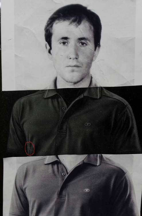

Руслан Опубликовано 20 февраля, 2018 Опубликовано 20 февраля, 2018 dig Сказал как в лужу дунул ))))))))))))))))) 13 часа назад, КУДИН сказал: Marfa ... я уж думал и тебе повторить .. ПОЧЕМУ композиция не очень ))) . У меня тоже попадаются такие задачи, когда камень дерьмо дерьмовое.... Я делаю это через фотошоп. В нём есть такая фишка. Фотографируешь камень. Потом накладываешь портрет, и сделав его полупрозрачным,чтобы было видно пятна на камне, регулируешь размер портрета. Тоже самое с шрифтами. Подбираю шрифт так,чтобы он был красивый и в тоже время закрывал пятна. Для клиента в итоге , как сам понимаешь, чисто НЕхудожественное,но вполне профессиональное решение)))) 1

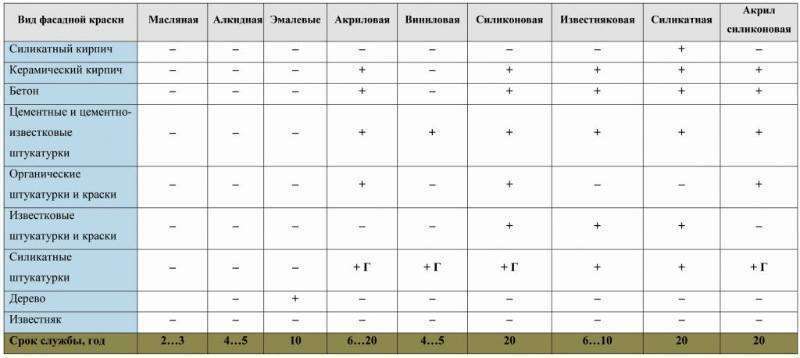

ibucov Опубликовано 22 февраля, 2018 Опубликовано 22 февраля, 2018 Как то давно тоже собирался красить, читал про виды красок, Мне показалось лучше подойдет силикатная, силиконовая или силиконо-акриловая общее мнение от разных источников. Это конечно быстро не проверишь)) если только то в жар, то в холод, то в воду кидать)) Главное в краске связуещее, а не растворитель Если по инструкции советуют грунтовать, значит без грунтовки плохо держится, но у нас народ не любит читать инструкции)) Гранит по физико-химическим свойствам больше похож на силикатный кирпич, стекло, грубо говоря кварц http://stroika-tovar.ru/articles/podgotovka-sten-k-remonu/kakaya-fasadnaya-kraska-luchshe-vybiraem-idealnyj-variant-kraski-dlya-naruzhnykh-rabot.html Но, силикатную легко не разбавишь, как я помню химфак вспомнил, немного технарь)) 2
ibucov Опубликовано 22 февраля, 2018 Опубликовано 22 февраля, 2018 Конечно лучше для наружных работ, туда добавляются атмосферостойкие добавки, немного дороже получаются чем для внутренних Выбор марки это другой вопрос, тут наверное лучше известные Видел в просторах инета американские краски для камня, прям так и назывались, краски для камня акрил-силиконовые по моему современные качественные краски больше делают не с одним связующим, а смесь типа акрил силиконовые. Это мое мнение, я конечно не эксперт по краскам) 1
