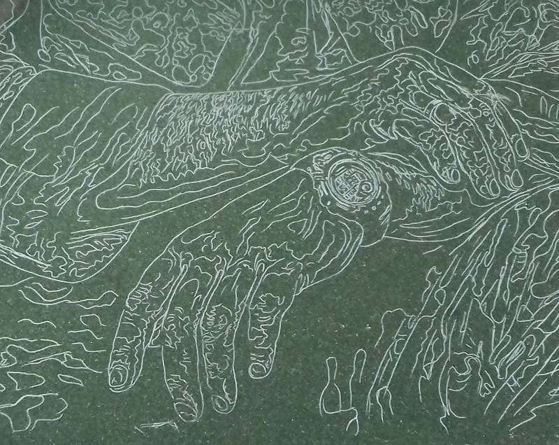

КУДИН Опубликовано 23 февраля, 2018 Автор Опубликовано 23 февраля, 2018 Интересно, камуфляж или волосы на руках, или часы, .. вы тоже методом поднимания фото пробиваете контур ??? Это удобно ????? А не проще перевести все и положить фото рядом. И глядя на оригинал понимать по хрошо видимому контуру, где какого тона пятно на камуфляже и где какого тона блик на часах. И волосы на руке тем более. Мизинец на верхней кисти испорчен фотошопом одного умника. Был сильно загнут. Попросил его выгнуть... ))) Волосы на руке накладные в фотошопе. Руки на оригинале были без резкости и засвечены. Это чтобы не было лишних вопросов . 2
