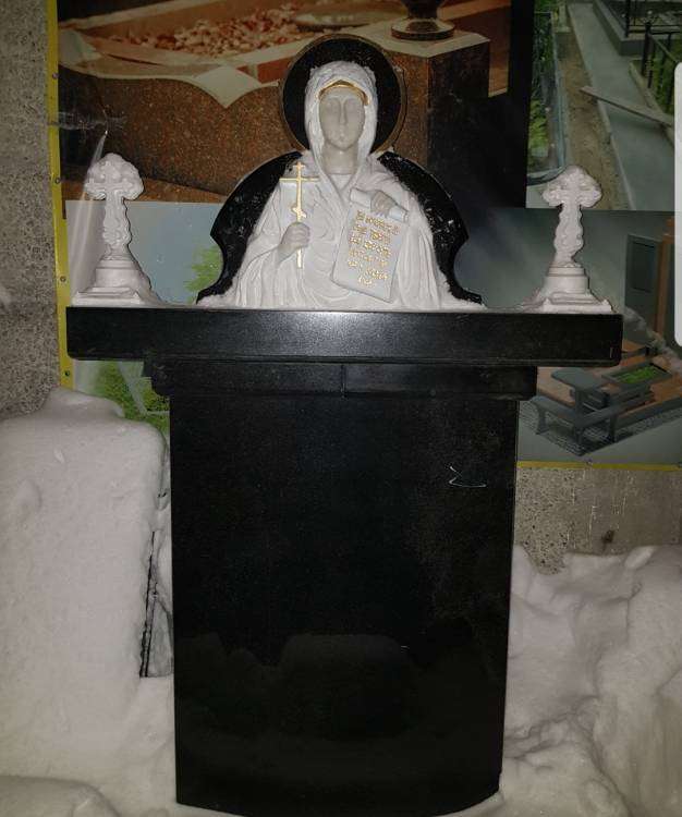

Оцените народ работы!2 месяца не отходя от фрезера.работаю на китайском станке
Оцените народ работы.Два месяца познаний фрезеровки.Работаем в ретуалке.

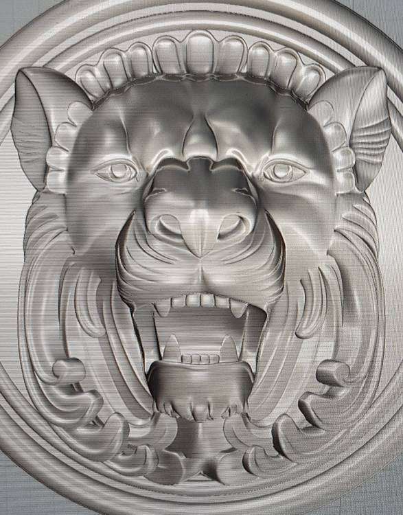

Работаю в zbrach,3d max,renoceros.)))

9 часов назад, abri сказал:
Это Анжела?  :)
А это кто? Хотя не важно)) Смотрится,как будто ей башку отрезали по шею. Ее бы как-то на рамку посадить что ли,ну т.е внизу:)
Всхуднула Анжела.
Может быть.Но толку что посадить в рамку.Этож как барельефный портрет.Фиг знает
Анжелку жалко...были такие сиськи....
1 час назад, arcibbald1984 сказал:
А что теперь их нет?
Давно уж :(

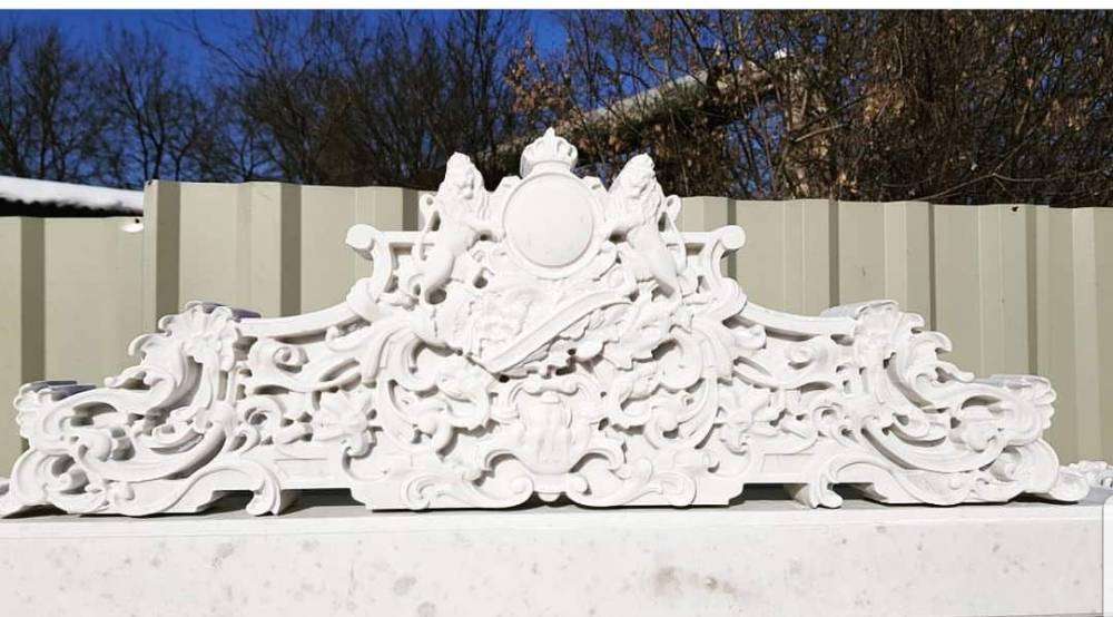

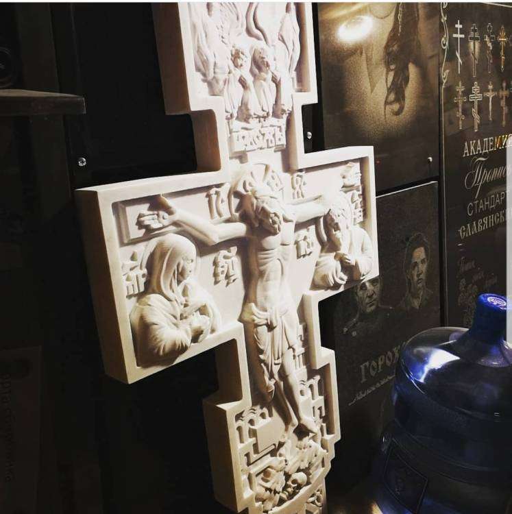

Первая фотка креста , можно узнать какие фрезы для черновой ? чистовой ? и режимы .

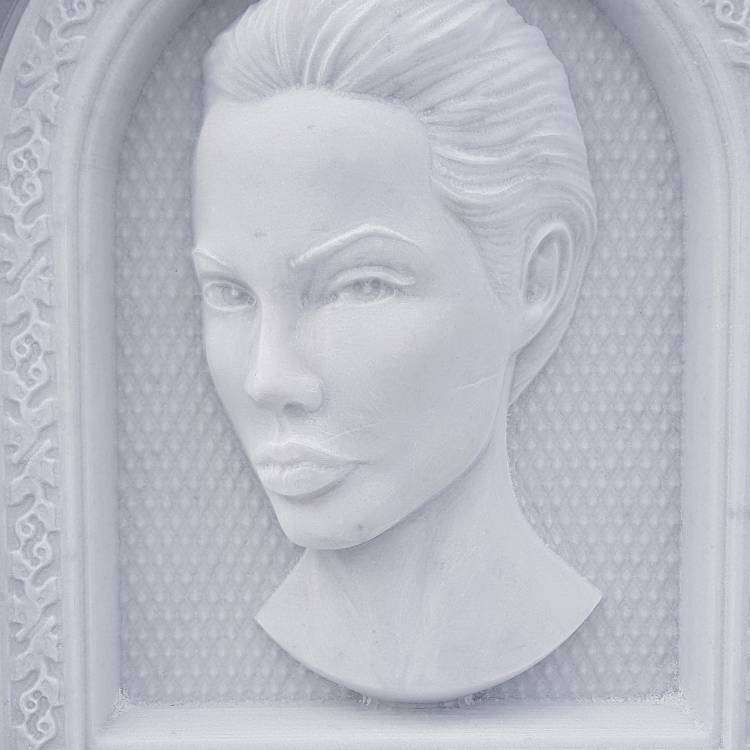

И Анжела в рамке , размеры и какие были фрезы

Фреза 12мм концевая,чистовой конусной 12 мм.Все методом практики.Щас режим гранит,травертин и.т.д.Вобще мрамор это холява по сравнению с гранитом.Подача врезания 15мм,если память не отшибло.Скорость шпинделя 10000 об.Шпиндель 5.5кв.Шаг в чистовую 0.25мм.В чистовую долго чють не 2 дня без перерыва.
