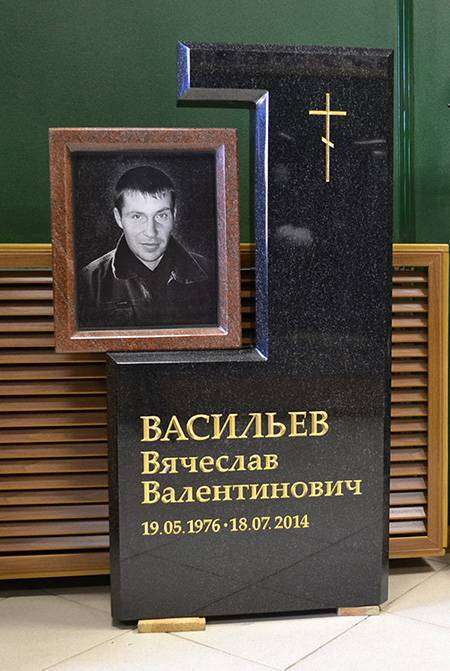

591aa137aefc2_1.jpg.9d9357cbf4f73b3288f1cb654eb060e7.jpgЕсли в полированной нише. Керамогранит клею на Плитонит для наружных работ, шов затирка для наружных работ.
