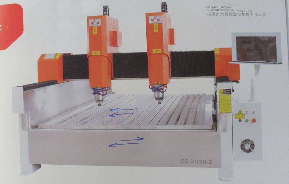

1 час назад, Айваз сказал:
Айваз вот такой копир сколько стоит?
15 минут назад, baro сказал:
такой копир
Это не копир.Это фрезер многошпиндельный.
Анфим ну это не важно...я себе "такой" делаю...только для дерева..
baro Копировальный тоже были. Каталог взял для людей, позже скину что по чем.
Анфим если честно я не сильно разбираюсь в тонкостях и в станках.
Саша я дома. Но только сильно смена климата на меня подействовала. Болею. И все распустили тут, бардак.
Копировальный станок.
точняк...МирТелс ))))))))))) Отечественная разработка)))))))))))))

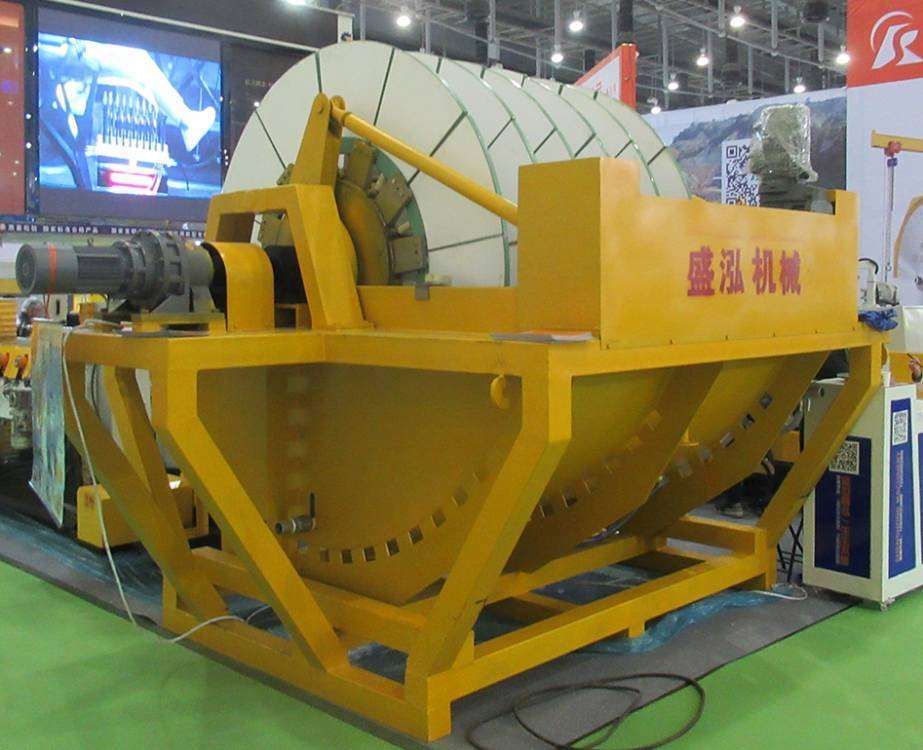

Очистные сооружения, не требующие никаких расходников - ноухау китайцев. В прошлом году такого не было, правда цены на это оборудование не очень интересные:

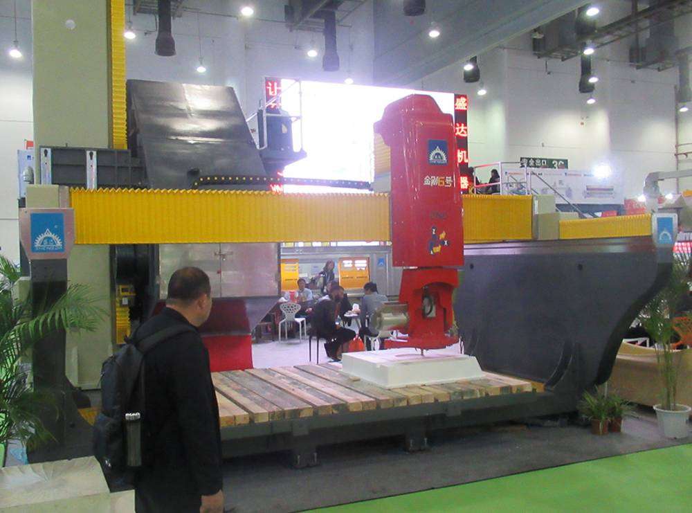

Появилось много пятиосникой, которые представляли более десятка фирм, разного размера. Исчезли с выставки роботы-манипуляторы.  В том году их не покупали , а китайцы очень на это обращают внимание, и то, что не пользуется спросом просто не производится.
 Один из пятиосников:

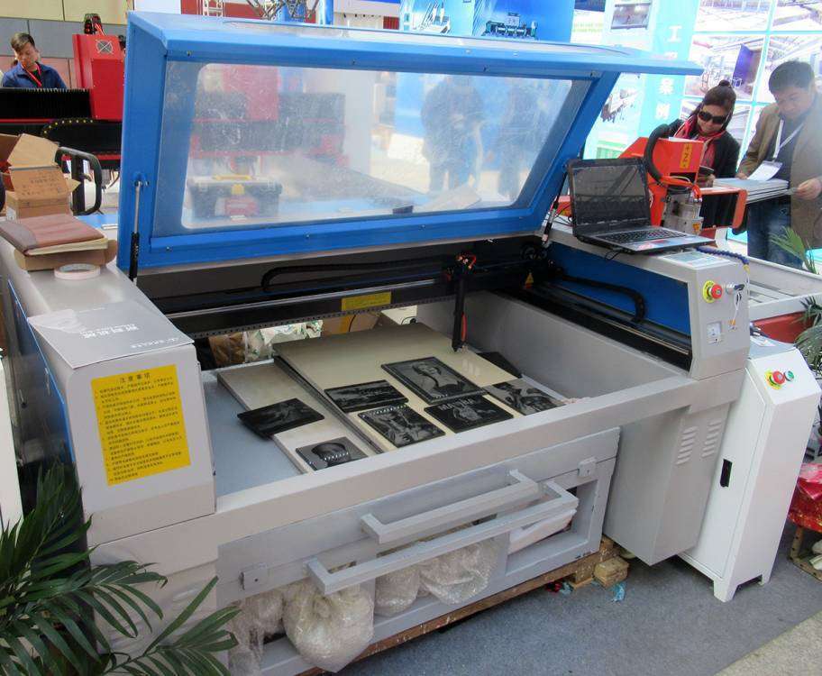

Лазерный станок с подкатной телегой, что очень удобно для производства памятников. Правда качество работ на нём было невысокого качества. Я думаю потому, что на нём стояла длиннофокусная линза и работу выполняли непосредственные производители станка, а не спецы:

Калуга, на очистные есть ссылка , ? интересно что они могли придумать,
Р.Н.Б.
По очистным могу ответ дать только завтра. Каталоги ещё дома.

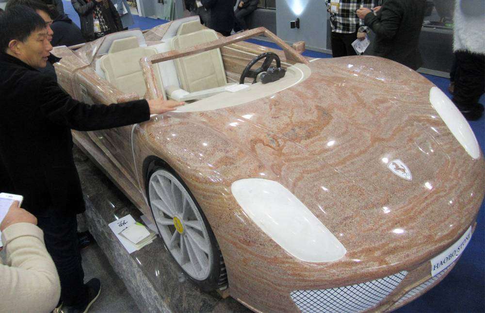

Некоторые средства передвижения на выставке из камня: скейтборд и кабриолет:

По очистным каталог оказывается не взял - оставил в отеле - не проходил по весу. Много каталогов там оставил. Смысл очистных вот в чём:
колёса постоянно вращаются (медленно). По боком колес керамические мембраны, внутри пустота. Мембраны пропускают только воду. Внутри колёс создаётся вакуум, вода засасывается внутрь колеса, грязь (мулька) остается на мембранах. При вращении мулька соскабливается с мембран и падает в спец. ящик, потом эту мульку( уже после соскабливания почти сухую используют в дорожном строительстве). Чистая вода выводится из колес и используется повторно. В комплекте вакуумный насос, насос для подачи грязной воды в колеса.

Калуга, интересная технология, плохо адреса нет, пообщаться с ними
сколько они за нее просили? какой объем перегоняет?
Китайцы усовершенствовали 2-х шпиндельный 3-х осник. Теперь он может делать не только две одинаковые заготовки, но и две  в зеркальном отражении. Правда такой станок стал стоить в два раза дороже.
Р.Б.Н. адрес постараюсь найти, но цена всё же не интересная. Очистные производительностью 100 кубических метров в смену стоят 60.000 зелёных там, а их ещё растаможить и привезти нужно.Думаю через 2-3 года они станут дешевле, т.к. их начнут клепать все, кому не лень.

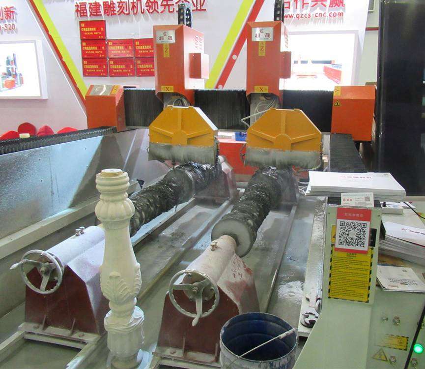

Приглянулся там ещё 4-х осник с дисками для обдира (черновой):
2 минуты назад, Калуга сказал:
С ценами у них вообще сейчас мало, что понятно. Раньше однозначно выгоднее было брать их станки, сейчас их цены сравнялись с б/ушными буржуйскими станками, которые отличаются своей надёжностью.
Теперь задумываешься , что брать, а раньше такого не было.
Соглашусь стопудово!
Напрячся, можно и Breton б/у подыскать в Европе.
Тем более, что там тоже упадок в отрасли))))
3 минуты назад, Калуга сказал:
А вот это действительно шажок в перёд.
Медленно , но наконец то нужные вещи приделывают.

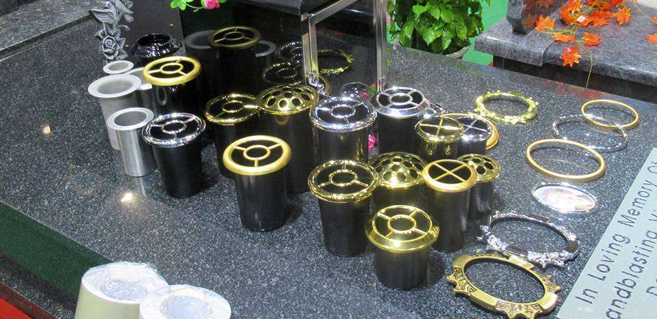

Ещё появились вот такие причиндалы, раньше их на выставке я не видел:
Калуга вставки в вазы вроде?
Из Украины привозят такие кажись.
С Украины привозят только 2-х размеров, да и у нас в Москве ребята делают, а эти можно использовать как самостоятельные элементы, вырезая отверстия в полках или надгробках для их вставки. Обечайки не дают им провалится в отверстия, а всевозможные крышки  скрывают отверстие и украшают. Да и выбор размеров вызывает уважение.
