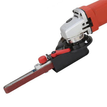

zelenok Опубликовано 22 марта, 2018 Опубликовано 22 марта, 2018 К Зенону постучись за чудо насадкой для полировки в труднодоступных местах-полирует лентой-как раз для таких случаев. Видал в Китае подобное по дешману-уверен разовые насадки на болгарку и вообще рассчитаны на ленту из абразивные шкурки. Можно врукопашку хорошими притирами-но руки есть руки, а их беречь надо

zelenok Опубликовано 23 марта, 2018 Опубликовано 23 марта, 2018 Я имел в виду именно насадку под ленточную флексу
Дмитрий Ivanovich Опубликовано 23 марта, 2018 Опубликовано 23 марта, 2018 1 час назад, Филимон сказал: и это уже не насадка, а именно болгарка, да и стоит примерно столько же, что показываете вы. Видел у Саши , и болгарку, и в руках крутил , но так и не решил ,стоит ли её приобретать , где эта влезет там ,я и маленькой ушм подлезу, если что и руками дотру Да , цена у неё в районе 8-9т.р 7 минут назад, zelenok сказал: Я имел в виду именно насадку под ленточную флексу Для неё полировальные ленты идут по номерам ? И какие размеры ? У этой 46 мм можно залезть , а на ленте ?
zelenok Опубликовано 23 марта, 2018 Опубликовано 23 марта, 2018 Дмитрий Ivanovich конечно, у Зенона уточняй, у него в прайсе вижу ленты с размерами 330мм*10мм и зернистость 40-3000. У него и ленточная машинка под воду есть и вроде я насадку под болгарку видал. Во, вот такого плана, только достойного, промышленного изготовления.
Дмитрий Ivanovich Опубликовано 23 марта, 2018 Опубликовано 23 марта, 2018 zelenok , думаю от этой больше пользы будет , в более труднодоступные места можно подлезть , в отличии которая под диск - вот не увидел в чём она сможет существенно помочь , возможно только если толщина камня будет приличной

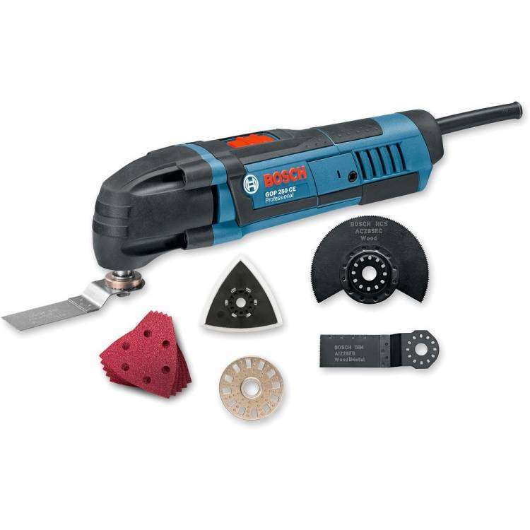

evgeniy Опубликовано 15 апреля, 2018 Опубликовано 15 апреля, 2018 про лобзик я когдато тут советовал...короче как-то однажды опостылил он мне....в общем плюнул и купил такую липучку сам к ней закустарил...хотя есть заводские ....и липучки и черепахи разных конфигураций...но их не смог найти у нас
KOLXO3 Опубликовано 15 апреля, 2018 Опубликовано 15 апреля, 2018 https://ru.aliexpress.com/item/-/32847659437.html?ws_ab_test=searchweb0_0%2Csearchweb201602_3_10152_10065_10151_10344_10068_5722815_10342_10343_10340_10341_5722915_10543_10698_10697_5722615_10696_10084_10083_10618_10307_10301_5722715_5711215_10059_5723015_10534_10212_308_100031_10103_441_10624_10623_10622_5711315_5722515_10621_10620_10125%2Csearchweb201603_32%2CppcSwitch_2&algo_expid=79d7cdfd-249a-42d0-beea-b9ef2aeefeb4-22&algo_pvid=79d7cdfd-249a-42d0-beea-b9ef2aeefeb4&transAbTest=ae803_2&priceBeautifyAB=0#/price 58 минут назад, evgeniy сказал: про лобзик я когдато тут советовал...короче как-то однажды опостылил он мне....в общем плюнул и купил такую липучку сам к ней закустарил...хотя есть заводские ....и липучки и черепахи разных конфигураций...но их не смог найти у нас https://ru.aliexpress.com/item/Z-LION-3-Traingular-Diamond-Sanding-Pad-for-Fein-Dremel-Multi-Function-Power-Tools-Polishing-Sanding/32810524739.html?spm=a2g0v.10010108.1000014.3.45ea3aa3tsQG3G&traffic_analysisId=recommend_3035_null_null_null&scm=1007.13338.98539.000000000000000&pvid=86d511a7-a07d-4a7a-846f-d822902439c0&tpp=1#/price
zelenok Опубликовано 15 апреля, 2018 Опубликовано 15 апреля, 2018 Только что, evgeniy сказал: в общем плюнул и купил такую Я как вспомню цену на профессиональный "утюг" в дрож бросает Недорогой "осциляторный" инструмент справляется? У самого возникали колхозные мысли, по такому-же поводу
