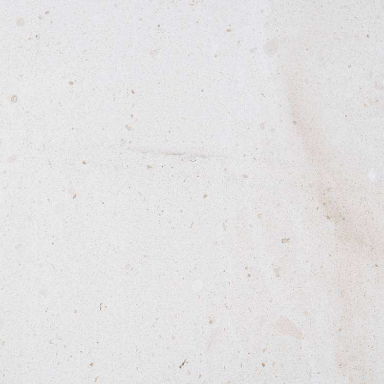

nikolay-g Опубликовано 3 апреля, 2018 Опубликовано 3 апреля, 2018 Всем привет. Никак не могу определиться из какого материала сделать памятник. Требования всего два: 1. Бежевый/белый цвет 2. Должен стоять много лет при русской зиме без черноты, трещин, плесени и тд. По рисунку и внешнему виду идеально подходит мрамор, но я начитался страшилок про черноту и плесень. Светлый гранит не такой уж и светлый, хотя может я плохо искал. И полировать камень не хочу, нужна матовая фактура, тонкошлифованная. В общем, посоветуете что-нибудь. То, к чему в идеале стремлюсь на скриншотах ниже. Готов заказать хоть из Европы, хоть из Китая — не важно. Есть варианты?

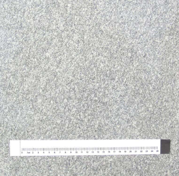

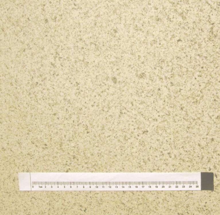

Руслан Опубликовано 3 апреля, 2018 Опубликовано 3 апреля, 2018 Если бежевый то вариантов три G681, Sunset Gold или G 682 1

nikolay-g Опубликовано 3 апреля, 2018 Автор Опубликовано 3 апреля, 2018 Филимон Руслан zelenok Будут только буквы вырублены под 45 градусов и все. Без портрета. Местность — лес в Лен. области. Я понимаю, что нет ничего вечного, просто нужно меньшее из зол. Мрамор в этом плане сильно проигрывает граниту, вот я и разрываюсь.

vaz Опубликовано 3 апреля, 2018 Опубликовано 3 апреля, 2018 ну а мансур? просто шлифованный он по сути белым и будет 1

slovorub70 Опубликовано 3 апреля, 2018 Опубликовано 3 апреля, 2018 В Вашем случае это наилучшие варианты, исетский или мансуровский. Оба имеют мелкозернистую структуру, вырубку можно затонировать. На фото полированные образцы, шлифованная поверхность светлее. Если заинтересует, обращайтесь в личку. 1

Руслан Опубликовано 3 апреля, 2018 Опубликовано 3 апреля, 2018 14 часов назад, nikolay-g сказал: Филимон Руслан zelenok Будут только буквы вырублены под 45 градусов и все. Без портрета. Местность — лес в Лен. области. Я понимаю, что нет ничего вечного, просто нужно меньшее из зол. Мрамор в этом плане сильно проигрывает граниту, вот я и разрываюсь. покажите фото что вы имеете ввиду.... именно на светлом...
nikolay-g Опубликовано 5 апреля, 2018 Автор Опубликовано 5 апреля, 2018 В 04.04.2018 в 02:57, Руслан сказал: покажите фото что вы имеете ввиду.... именно на светлом...

Руслан Опубликовано 5 апреля, 2018 Опубликовано 5 апреля, 2018 nikolay-g то что вы показали-это всего лишь удачная фото...Правильно поставленный свет и фото в светотенях. в жизни это смотрится несколько иначе... 2
Яшa Опубликовано 5 апреля, 2018 Опубликовано 5 апреля, 2018 1 час назад, Руслан сказал: nikolay-g то что вы показали-это всего лишь удачная фото...Правильно поставленный свет и фото в светотенях. в жизни это смотрится несколько иначе... хотел то же самое написать, но Руслан опередил. Это точечный свет под правильным углом. при обычном освещении, тем более в лесу, где не будет прямого яркого света (и соответственно, глубоких теней) выглядеть будет так. как будто надписей вообще нет.
zelenok Опубликовано 6 апреля, 2018 Опубликовано 6 апреля, 2018 Серый и белый всегда "слепой" камень.На нём спасает или глубокая рубка или покраска, тоже золото.Дадже плесень и мох в глубокой букве выглядит благородно. 1
Руслан Опубликовано 6 апреля, 2018 Опубликовано 6 апреля, 2018 Плесень везде выглядит благородно)))))))))))) особенно в сыре 1
nikolay-g Опубликовано 6 апреля, 2018 Автор Опубликовано 6 апреля, 2018 11 часов назад, Руслан сказал: в жизни это смотрится несколько иначе... Попробую крупные жирые буквы с глубоким резом. Если будет неконстрастно, то покрашу/позолочу.
