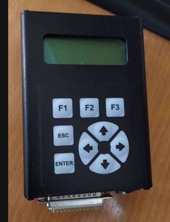

Wanderer3000 Опубликовано 28 ноября, 2020 Опубликовано 28 ноября, 2020 16 часов назад, Connar сказал: ну обычный, нифига он не прошиваемый Откуда такая уверенность?))) Фото контроллера в студию! 1
Wanderer3000 Опубликовано 30 ноября, 2020 Опубликовано 30 ноября, 2020 (изменено) Последняя прошивка для контроллеров версии 2.0 (выпуска начиная с 2017 года) Вот такого типа, как на фото. (у Миртелс клавиатура другого цвета)) ) Программа конвертер, работающая с этой прошивкой ЗДЕСЬ Изменено 30 ноября, 2020 пользователем Wanderer3000
