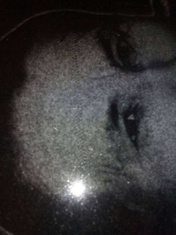

Всем привет. Подскажите из-за чего могут появляться вот такие полоски? Сначала сделал большую заготовку 800х400х50. Получилось отлично. Потом на большую положил картонуку и сверху плиточку 20х30. На плиточке остались вот такие полоски. Есть мысли с чем это может быть связано? Именно в этом месте на большой заготовке ничего небыло, вполне вероятно, что и на большой плите он оставил бы такое в этом месте. Хотя возможно это не связано с местом. И когда станок гравировал в этом месте звук был странный.
fanat1k это похоже ЭПИЛЕПСИЯ оси Z (странный звук в этом месте)
У меня такое было. Не знаю из за чего (датчик уровня, провода, люфт) Иногда двигатель оси Z начинает колбасить лево-право-лево-право.
Понаблюдай, когда появляется посторонний шум, как дёргается винт оси Z
Я перебрал станок и ЭПИЛЕПСИИ  не стало. (скорее всего люфт был оси Z)
  • За умную мысль 1
Это ось зет, а вот что в оси, надо разобраться.

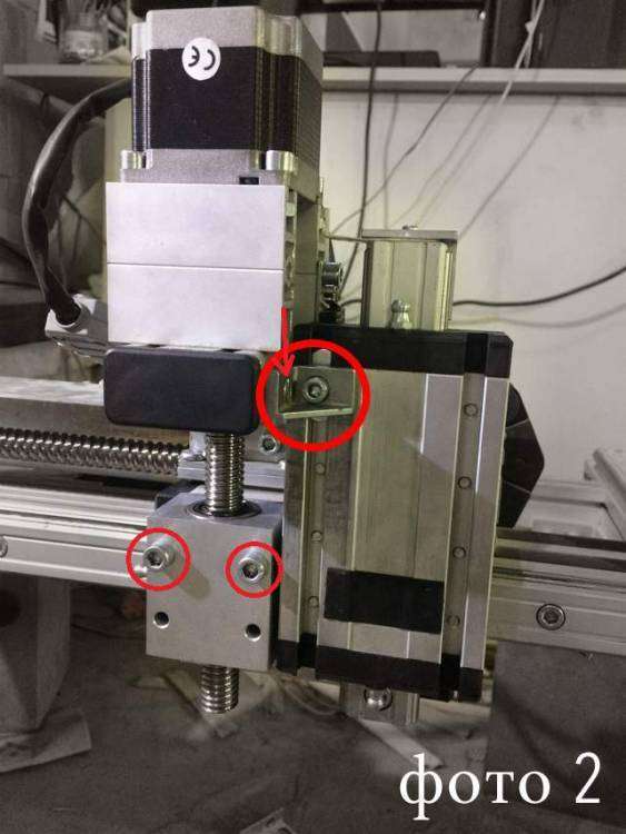

Всем привет. Хочу немного апнуть тему. Спросить более опытных товарищей. В общем эти полоски ушли сами собой, но со временем опять стали проявляться, хоть и не сильно и видел их только я, хозяйка и остальные говорили, что всё хорошо. Но я-то вижу, что не всё хорошо. Решил позвонить в сервис сауно, спросить, что они думают по этому поводу. Так же сказали, что это ось Z. Сказали, что надо снять моторчик и отрегулировать так, чтобы винт в оси Z крутился как по маслу от руки. Сказали, что сложно, но можно. В общем промаялся я часа 3. Действительно сначала в некоторых местах крутился винт как бы с небольшими закусываниями. Сейчас от руки крутится легко, но если честно мне не нравится звук, с которым движется ось Z вверх и вниз с подключенным моторчиком. Записал 2 видео, до переборки и после. Звук стал реально тише и мягче, но всё равно что-то не то. Посмотрите видео кому не сложно, от чего может быть такой посторонний звук? Потому что хозяйка говорит, что как купила станок, всегда был такой звук, типа всё нормально. И ещё возник вопрос по полумуфте. В ней вставлена чёрная вставка из чего-то похождего на копролон. В общем мне не понравилось его состояние, тоже снял на видео. Я же правильно понимаю, что он подразбит? Или это не играет существенной роли и не обязательно его менять?
@fanat1k от закусываний муфту видно разбило даже видно что вставка лопнула, поменяйте муфту просто, если вал перебрали и он не закусыает, нормально работает, ну и все.
Винт через гайку регулировали где опора с 2 подшипниками, или гайку на валу перебрали там где шарики?

Винт регулировал откручиванием и закручиванием двух гаек выделенных на рисунке (не знаю, как эта штука называется) И с помощью одного винта под звёздочку который с торца на фото.
Ну то что Вы рассказали это обычная, повторяю, ОБЫЧНАЯ балансировка-регулировка.

А можете что-то сказать по поводу постороннего звука? Тоже думаете, что из-за прокладки на полумуфте?
Чиркание может давать муфта, но ее тоже можно регулировать, видео где то есть на ютубе.
В 01.08.2018 в 18:41, fanat1k сказал:
звук ""виу-виу"" это от не отцентрованого двигаителя, ход плавняй должен быть, сложно но можно сделать
