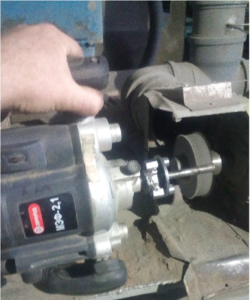

Для центрирования и обдирки фрез я приспособил смоленский диолдовский фрезер, в нем стандартная цанга на 6 мм и 12 мм. Я выточил цангу на 10 мм , убрал базовую платформу. При вращении фрезы и абразивного камня произвожу начальную обдирку поверхности.
Потом , вращая фрезу , пастой ГОИ , на поверхности фрезы выделяется зона биения.
Фреза вставляется в токарный патрон на величину крепления в шпинделе фрезера максимальным биением в сторону резцедержателя и по лимбу , упираясь в зону металла перед алмазным слоем произвожу отгиб в противоположную сторону.

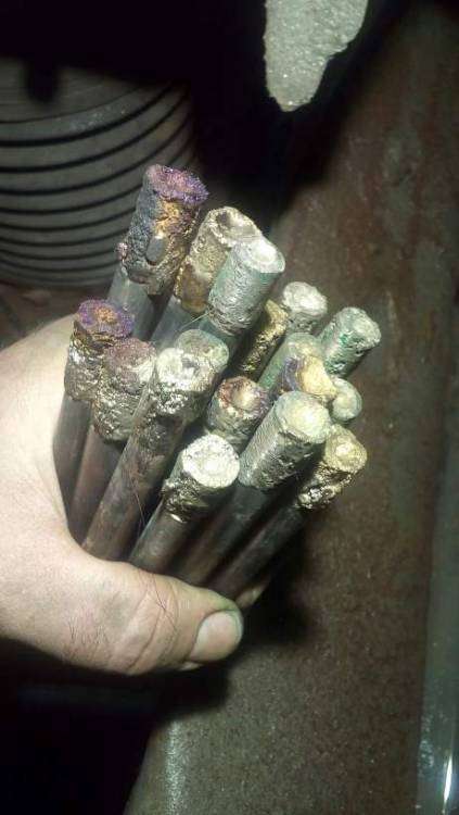

Три недели , забросил все и только искал ответы, мешал разные составы шихты, разные технологические ухищрения, сложность была в том, что при хорошей пропитываемости припоем, фреза теряла форму. drDD, на этом фото представлено то, что выбросил при выполнении Вашего заказа, прежде чем меня по форме и пропитке фрезы меня стали удовлетворять.
Я  был очень счастлив , что смог решить противоречие. Но новый удар , новая бессонная ночь.

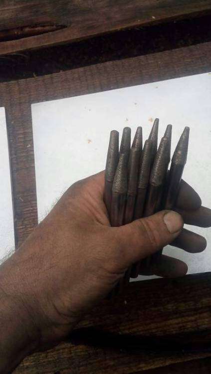

  Мой ответ: Я так и делаю , но критерий , когда я прекращаю обдирку был тот , что при вращении во фрезере след от пасты ГОИ остается почти по всей поверхности. После Твоего сообщения прозрел. Вчера сделал так. Фрезу вскрываю на точиле в ручном режиме пока не дохожу на алмазного слоя, на поверхности камня начинают оставаться много следов и летит абразив , потом прокручиваю в фрезере и точиле . Оставляю след пастой Гои ( но алмазная головка должна быть охлаждена в воде, потому что при горячей голове паста плавится хорошо и может тупо ввести в заблуждение) потом иду к токарному станку , зажимаю чуть глубже места крепления в шпинделе и закрепленным металлическим упором ( он должен упереться чуть ниже алмазного слоя) отгибаю по лимбу в противоположную сторону от интегрального отклонения , который прочерчивает паста ГОИ. вытираю тряпочкой , смоченной в керосине след и продолжаю крутить во фрезере и снимать на точиле  , потом снова контроль и пока не будет результата. Короче, долго муторно и противно. Сам становлюсь как шахтер , кругом абразивная пыль (перегорел двигатель в вентиляции) , в голове дурные мысли : оно мне надо)) Вот , поплакался, но что- нибудь придумаю, руки и до этой проблемы дойдут, главное , все больше понимания сути вопроса.
Для чего я это пишу. В каких-то вопросах я туп, плюс отсутствие обратной связи, когда эта связь есть, тогда возможно оперативное реагирование. Мне, действительно , нравится сейчас внешний вид фрез, мне нравится как вдрызг летит абразивный камень, алмаз хорошо стоит ( но жутко не нравится, что дышу этой гадость, издержки нищеты и отсутствия свободного времени) . На фото представлена вчерашняя партия на Витебск.
Я понял причины неравномерной концентрации, это не снятый припой. Я решил вопрос пропитываемости и формы фрез.
