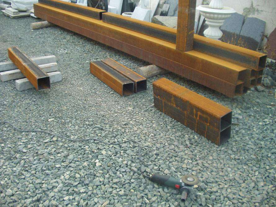

Трубы толстые брали?
usoltsev  бери 5мм в следующий раз-резьбу если делать-этот миллиметр совсем не лишний будет. да и профиль бы лучше не квадратный. а какие рельсы-винты будут? и как их крепить планируешь? к трубе то...

а что там крепить.. дырок насверлил, резьбу нарезал.... болт М4 если память не изменяет.

А как думаете делать паралельность под рельсы?
Есть фрезер большой?
В идеале нужно делать за 1 установку.

usoltsev  никакого сарказма. и мой вопрос как крепить будешь именно к тому что профильные направляющие в народе рельсы-достаточно требовательны к плоскостности и параллельности установки. желательно бы наваритьна трубу полосу,её фрезернуть,в идеале шлифануть и уже на неё крепить рельсы. хотя говорят люди прямо к трубе крепят-ресурс кареток только недолог будет или мазать постоянно. а так удачи тебе! искренне желаю успеха!
можно отдельно, если каждая труба будет на креплениях
а фрезеровать придется хоть как, поэтому лучше взять двутавр там хоть толщина есть
Р.Н.Б. а после фрезеровки сваривать? или крепить на кривые трубы?
Я бы (если имел бы возможность) сварил , снял напряжение, а после за 1 установку фрезернул бы, или шлифонул бы.
Но все это я прошел...заплатил в 3 цены и в итоге получил самый пррстой результат
Думаю - что толщину профиля нужно было брать 25-35мм,  что бы был запас под фрейзировку:) а если серьёзно, то парни молодцы труд это адский:(
Имя полностью согласен и поддерживаю вопрос, плюс размер имеет значение и не маленькое. Дискретность позиционирования. Хотя конечно и так этого не избежать, хоть по механике хоть по электроники. Однако, чем больше станок тем сложнее добиться точности, там уже не на тысячные и даже не на сотые пойдут расхождения. Ну это так, к слову, учитывая то, что это не литая и не фрезерованная станина.  готовь usoltsev  матерный словарь, своего запаса может и не хватить)). Ладно это я так, шутка. Я поддерживаю тебя в твоем стремлении. По одной простой причине, кому какая разница что я делаю. Хочется и делаю, так что вперед.  Во всяком случае это лучше чем бухать и собеседника- бутыльника тут искать.

И при чем тут ювелирные изделия? Ну наплевать на изделие но при кривой установке рельсы умрут на порядок раньше. а скорее не на один. Объяснить чем это чревато? Это замена как минимум шариков в каретках-это если есть понимание как их менять. А скорее кареток. Но все это мелочи-даже в сезон-при одном условии-запас кареток в кармане. да ну бред. собрать абы как с криками-"куда нам эта точность-и так схавают". так реально проще купить самоделку на авито или профильных форумах-благо этого добра сейчас навалом...
нет не так , монтаж просто вести на бетонные стенки тогда рама вобще не нужна ,
2 минуты назад, Р.Н.Б. сказал:
Вопрос только в том,что не все стенки неподвижны на протяжении хотя бы нескольких лет....
