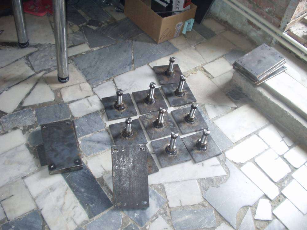

Про подъемный стол не думал?
Засада кругом !!!!! Тут сейчас не знаешь как Усольцева вернуть:cray:mrmeskys
mrmeskys Естественно.
Только механизм не очень складывается в голове.
Самое элементарное - винтовые домкраты.
Гидравлику ,наверно, прийдётся делать или с гидрозамками ( как на автокранах)
или штыри какие то фиксирующие.
Подьем типа ножниц ,  не пойдёт скорее всего. Вибрация  убьёт его быстро.
Вообщем надо искать и думать!
6 часов назад, Greatstone сказал:
Это место увеличить в 30 раз и поймёшь сколько места свободного под всякую всячину
Чем больше места тем больше хлама и расходов))))
3 часа назад, Greatstone сказал:
Нет конечно .По углам валы с подшипниками скольжения ,а в центр винт на подъём.Принцип действия как у станков фрезерных,сверлильных.Поднял ,выставил ,зафиксировал на валах винтами.У меня ведро подшипников для валов таких есть.))) Лет 15 тому назад по случаю приобрёл)))
29 минут назад, Анфим сказал:
Этот  вариант ключевой в подьёме!
Так  вес стола то... Поднимать прийдётся только гидравликой!
Цилиндр+рычаг получается.
 Места с низу мало(((
Ты ж видел,  для "устаканивания" блок залил полутонный!
Так что, пока только гранитные прокладки под блоком(((
Остальную высоту Z-том подгоню
