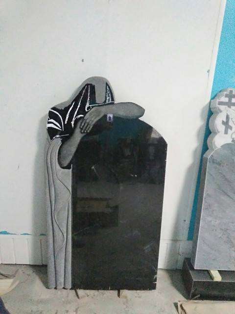

Приветствую, форумчане. Вот камень такой у меня есть. Заказ копеешный. Но хотелось бы сделать толково (хоть чуть-чуть)) Основной вопрос вот в чем: как лучше обыграть складки выделенные красным: пучками или всё таки прорезать? Но что бы хоть чуток было на складку похоже, нужно ведь зарезаться не слабо, а неохота.
И второй вопрос: стоит ли маленькой фрезой прорезать "обводку" рук (выделено синим)?  Камень 130*70*5,5. Lu_SAc_C3_Ci_T81.jpg

Возьмёшься прорезать, тогда прорезай всё.Понимаю, что там можно увлечься до извращений за копейки, но если берёшься, то деваться будет некуда 100% :)
Там пойдёт как по маслу-за плечом попросится капюшон, потом и руки.
Вот именно, что попросится. Начальство коршуном над душой стоит) Говорит :"не заморачивайся, заказ копеешный". Да побыстрей...кароч засада. а потом буду ходить мимо него, и каждый раз думать: че за какаху я сделал?

Значит решено-делаем! :)
у нее что-то с мизинцем случилось))
Только что, evgeniy сказал:
По моему там вся кисть с лишним суставом.
Если чем то поможет)
руку не я делал:unknw:
bratian
не обязательно зарезаться глубоко, рельефы можно делать и очень плоскими и при этом они хорошо читаются. Самый простой пример - монеты и медали.
Чтобы создать эффект глубины, можно подрезать под углом, так чтобы тень западала сильнее, ощущение будет что расстояние между одним и другим планом больше. По сути там грубо 4 плана : руки, свисающие драпировки, голова и плечо. Ты должен понять , как между собой эти 4 больших объема работают, какой ближе, какой дальше, при этом не надо сильно отрывать друг от друга. В этих больших уже по этому же принципу работаешь с маленькими.

AndreyTar Спасибо, попробую на пластилине рельеф прикинуть, соблюдая соотношения в планах. если сносно получится, то завтра пробону на обрезке, а там и на памятнике) Главное в один рабочий день уложиться (с портретом и подписью)
Я конечно не очень разбираюсь, но думаю если все будет резаное а руки выбитые - будет сильно выделятся. Мое мнение закруглить края, свести пучками тени, показать пучками складки - и получится так, вроде так и задумано было + намного меньше работы.

бей пучками, если копеечный
плохо, что руки уже сделаны и половина одежды вырезана, все в разных стилях, а так то можно болгаркой плашмя типо поштриховать и зарезаться не глубже 3 мм и сделать все в советской плакатной манере, как раз в копеечный бюджет уложиться
bratian Не парься на нет своди резку в гравировку и нормально буде,даже оригинально)) Главное грамотно сделать:)
