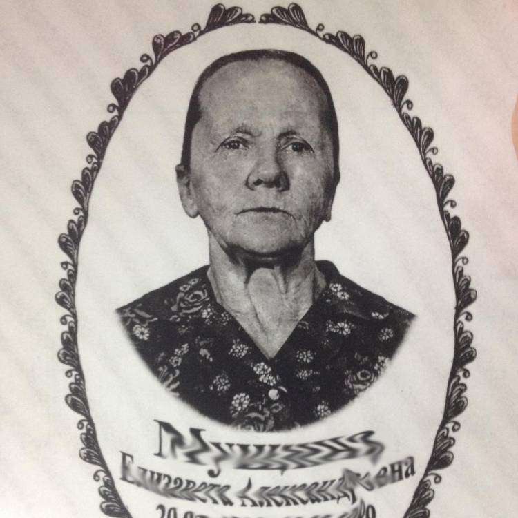

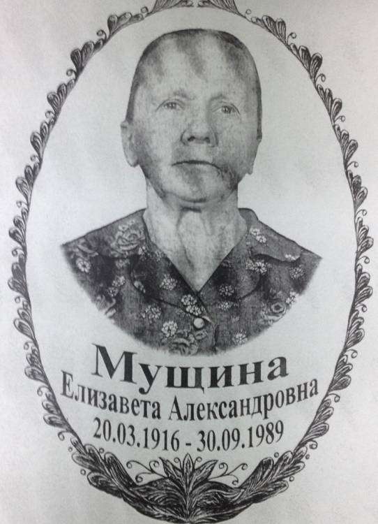

Всем привет, подскажите пожалуйста , может кто сталкивался с такой проблемой при печати.
Повторяющийся след , так полагаю проблема магнитного вала.

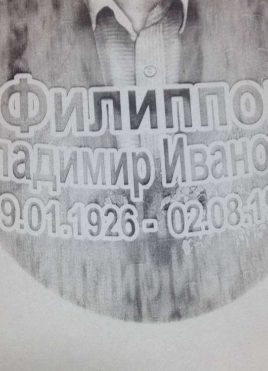

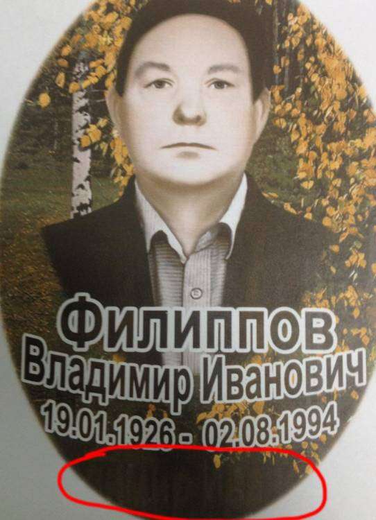

Цветные печатает и сейчас приемлемо, единственное что черный местами коричневатого оттенка.
Красным выделил отпечатался текст имени и отчества

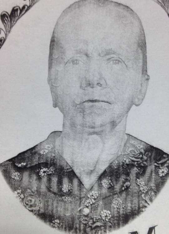

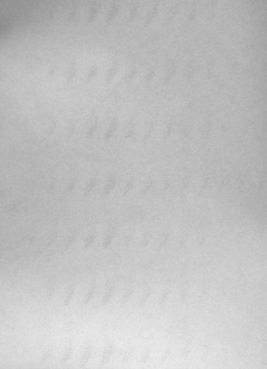

Вот конечный результат, к чему получилось придти , видны диагональные полосы. В картридже принтера фотовал крутит два валика на одном из них винтом находиться поролон , ощущение складывается что это его след...
ФИО затер в фотошопе.
