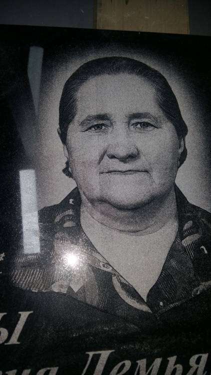

vitali66 Опубликовано 15 мая, 2018 Опубликовано 15 мая, 2018 Станок стал жить своей жизнью может портрет идиально пробить , а может полосы нафиг....ть(, посоветуйте кто как лечил эту проблемму. Стаок версия 8.0В Почитал форум , снес программу ! Поставил.....ииии станок стал работать ))), аж звук изменился !!!
Igor Filistovich Опубликовано 15 мая, 2018 Опубликовано 15 мая, 2018 Переустановка программы помогла? Да ладно? )) Это люфт по "Y" скорее всего. Нужно подрегулировать.
vitali66 Опубликовано 15 мая, 2018 Автор Опубликовано 15 мая, 2018 Даже звук при движении по осям изменился стал мягче ! Раньше при движении по горизонтали на малой скорости скрежет был, хз почему ( переустановил прогу))) все пропало сам в шоке! Раньше при движении по горизонтали на малой скорости скрежет был, хз почему ( переустановил прогу))) все пропало сам в шоке!

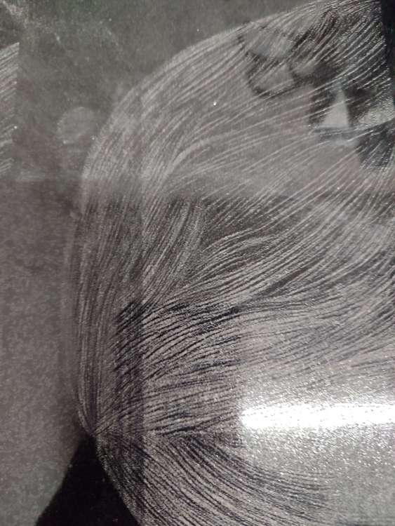

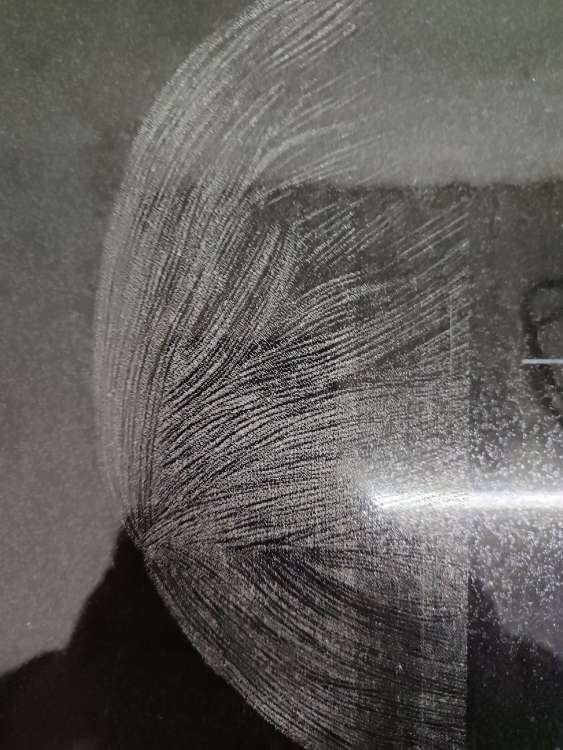

Soaring man Опубликовано 17 мая, 2018 Опубликовано 17 мая, 2018 В 15.05.2018 в 13:15, vitali66 сказал: Кто знает что это за камень?
Alexey Опубликовано 17 мая, 2018 Опубликовано 17 мая, 2018 10 часов назад, Soaring man сказал: Кто знает что это за камень? карелия))) радиану и не снилось что станок так может гравировать на плохих камнях
Покусяка Опубликовано 17 мая, 2018 Опубликовано 17 мая, 2018 а мне думается - китай это 9 часов назад, Soaring man сказал: Кто знает что это за камень? автор темы )
Soaring man Опубликовано 17 мая, 2018 Опубликовано 17 мая, 2018 1 час назад, Alexey сказал: карелия))) радиану и не снилось что станок так может гравировать на плохих камнях Ну вот зачем?) Зачем провоцировать творческую личность

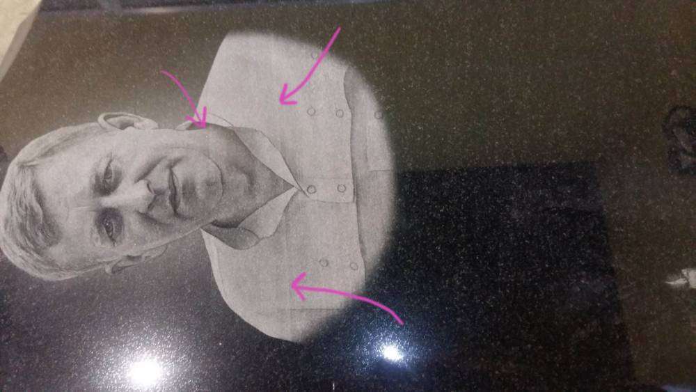

джаник Опубликовано 17 мая, 2018 Опубликовано 17 мая, 2018 В 15.05.2018 в 15:03, Igor Filistovich сказал: Переустановка программы помогла? Да ладно? )) Это люфт по "Y" скорее всего. Нужно подрегулировать. Подскажите, а как убрать этот люфт. У меня вообще полосы не дают работать.
Руслан Опубликовано 18 мая, 2018 Опубликовано 18 мая, 2018 Александр Отдохни от форума за оскорбления 1
Igor Filistovich Опубликовано 18 мая, 2018 Опубликовано 18 мая, 2018 20 часов назад, джаник сказал: Подскажите, а как убрать этот люфт. У меня вообще полосы не дают работать. Вы сбросьте сюда фото своих полосок, а то они бывают разные. Что бы что-то посоветовать нужно увидеть в чем проблема.

джаник Опубликовано 21 мая, 2018 Опубликовано 21 мая, 2018 В 18.05.2018 в 13:52, Igor Filistovich сказал: Вы сбросьте сюда фото своих полосок, а то они бывают разные. Что бы что-то посоветовать нужно увидеть в чем проблема.
Igor Filistovich Опубликовано 22 мая, 2018 Опубликовано 22 мая, 2018 Джаник, у Вас станок не пропускает, а меняется сила удара, в первую очередь бы обратил внимание на провода, датчик уровня и магнит. Для начала, можно попробовать провода поменять, только на хорошие, их на форуме продают даже.
Alexey Опубликовано 22 мая, 2018 Опубликовано 22 мая, 2018 Джаник у вас стоит ИБП, стабилизатор, есть земля?

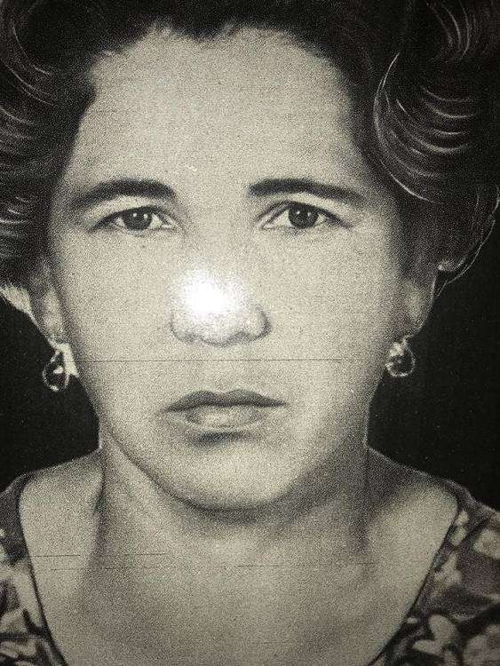

zelenok Опубликовано 27 мая, 2018 Опубликовано 27 мая, 2018 джаник У вас станок-то какой? Недавно на китайском лазере подобные полосы вывели, обслужив места крепления заземления.
vadim564564 Опубликовано 3 июня, 2018 Опубликовано 3 июня, 2018 В 21.05.2018 в 21:07, джаник сказал: Провода, контакты. У меня такое было.
джаник Опубликовано 4 июня, 2018 Опубликовано 4 июня, 2018 В 22.05.2018 в 08:28, Igor Filistovich сказал: Джаник, у Вас станок не пропускает, а меняется сила удара, в первую очередь бы обратил внимание на провода, датчик уровня и магнит. Для начала, можно попробовать провода поменять, только на хорошие, их на форуме продают даже. Провода с форума уже поменяла, заменила муфты - проблемы остались те же. Совершенно верно, меняется сила удара от чего то. Заземление сделано, бесперебойник стоит хороший. Каждый день эти полосы.
Alexey Опубликовано 4 июня, 2018 Опубликовано 4 июня, 2018 2 часа назад, джаник сказал: Провода с форума уже поменяла, заменила муфты - проблемы остались те же. Совершенно верно, меняется сила удара от чего то. Заземление сделано, бесперебойник стоит хороший. Каждый день эти полосы. блок питания попробуйте проверить или поменять
vitali66 Опубликовано 5 июня, 2018 Автор Опубликовано 5 июня, 2018 У меня полосил в начале темы описал проблемму, тупо прогу снес обратно поставил и все проблемма исчезла .
джаник Опубликовано 5 июня, 2018 Опубликовано 5 июня, 2018 6 часов назад, vitali66 сказал: У меня полосил в начале темы описал проблемму, тупо прогу снес обратно поставил и все проблемма исчезла . И прогу меняла...
