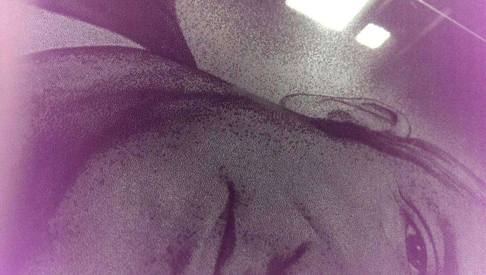

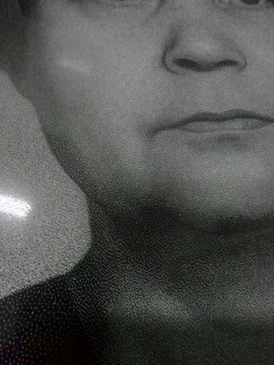

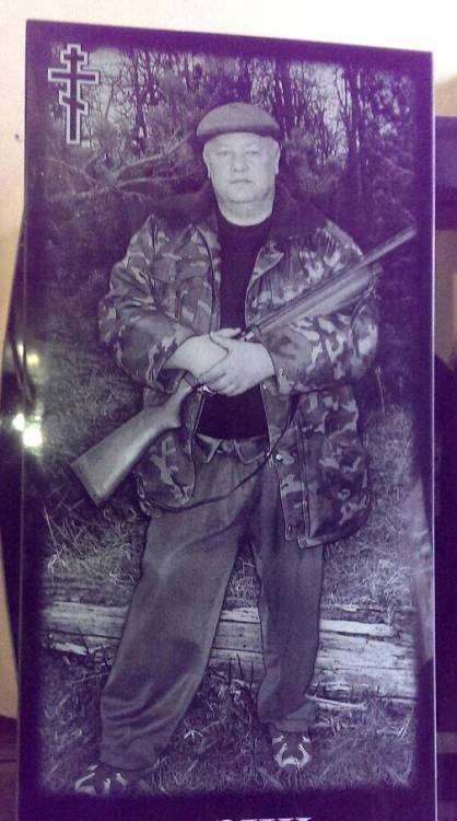

Здравствуйте, проблема в том что заметно упало качество гравировки. Гравировка при близком рассмотрении непонятная, на заготовке станок как будто не пробивает точки а выцарапывает, и гравировка получается какой то "выгрызенной". При взгляде с расстояния смотрится сносно (изображение прикреплю), при взгляде вблизи, нет точек этих самых, особенно на светлых местах и на переходах полутоновых. В полутени проскальзовают черные пятнышки небольшие. Плюс при гравировке могут недогравировываться детали, например морщины на ретуше отчетливо видны, на гравировке они как то скрадываются. Ставил ударную головку с нового станка, на котором проблем таких нет все гравирует отлично, результат не улучшился даже стал еще хуже.
второе изображение гравировка на новом станке.
первое изображение гравировка на проблемном станке, с переставленной головкой с нового станка ( со своей головкой гравировка не лучше)
третье проблемный станок со своей головкой, но если смотреть в целом. (качество плохое извините, телефон в темном помещении фотографирует плохо, но просто посмотреть в общем)
