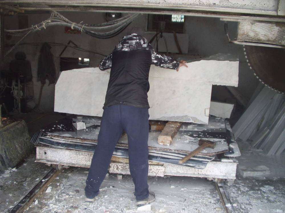

Ооо БРАТ!!! Способность к сканированию камня приходит только после....))) ну ты понял.При этом заказе , две заготовки  забраковали  на третьем блоке тоже была трещина но её обошли .

блок можно проверить как проливанием (наружные трещины) , так и простукиванием киянкой на наличие пустот и внутренних трещин  и пустот.

Неа, не прокатит.

Простучять на наличие  пустот и трещин))))))))))))))) а наличие видно по том как отпало или уже пошёл глухой звук. Мне хазяева фирм кричат не обкалывай а вдруг там трещинка есть ,мы потом не продадим. Ты реж реж..
@ришельеесли глухой звук появился значит пустота или трещина. Так еще Микеланджело блоки проверял. Правда надо натренироваться, если постоянно пилишь блоки, наверно результат будет.
Да и проверить похоже есть возможность , будет трещина или каверна после распила.
Кавернами страдает полоцкий мрамор.
