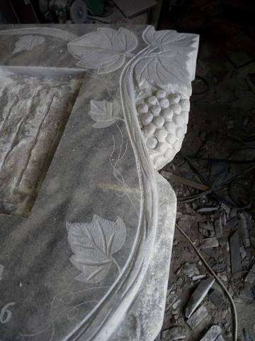

Прошу строго меня не судить. вот одна из первых работ .
интересно обьективное мнение
Ягоды винограда трубчатым сверлом выращивали? :) Это прорыв:lol:
На самом деле этот способ даже для толковой разметки на небольшую глубину мало подходит.
Мне кажется виноград и ангел это два разных человека, подхода, равно как и  разный набор инструментов.

это все понимаю. потому сюда и скинул.
если не трудно то прошу обьяснить по резке ягод какие есть вариации... впринципе и скинул сюда фото , чтобы подсказали...
Вариантов-то не много.Грубо формируешь кисть, карандашом разрисовываешь ягодки и прорезаешь пшм с конусной фрезой или дрелью с конусным сверлом по стеклу при случае работа по мрамору, но этот способ весьма неудобен из-за хвата за инструмент.Ягодки из кисти нужно вытащить минимум на четверть объёма, вытаскивая лишний материал сначала вокруг ягод по контуру и позже, сгладив углы и сформировав сами ягоды к их центру, получим весьма удобоваримый вид грозди винограда.Рекомендую пользоваться картинкой и поставленным светом как на картинке, что-бы тени не разбегались и не вводили в заблуждение.
Можно увеличить и распечатать в размер саму кисть и перерисовать на глазок.
Лучше всего начать с тренировке на пластилине и лепить по нему именно тем инструментом, которым предполагаешь работать.
