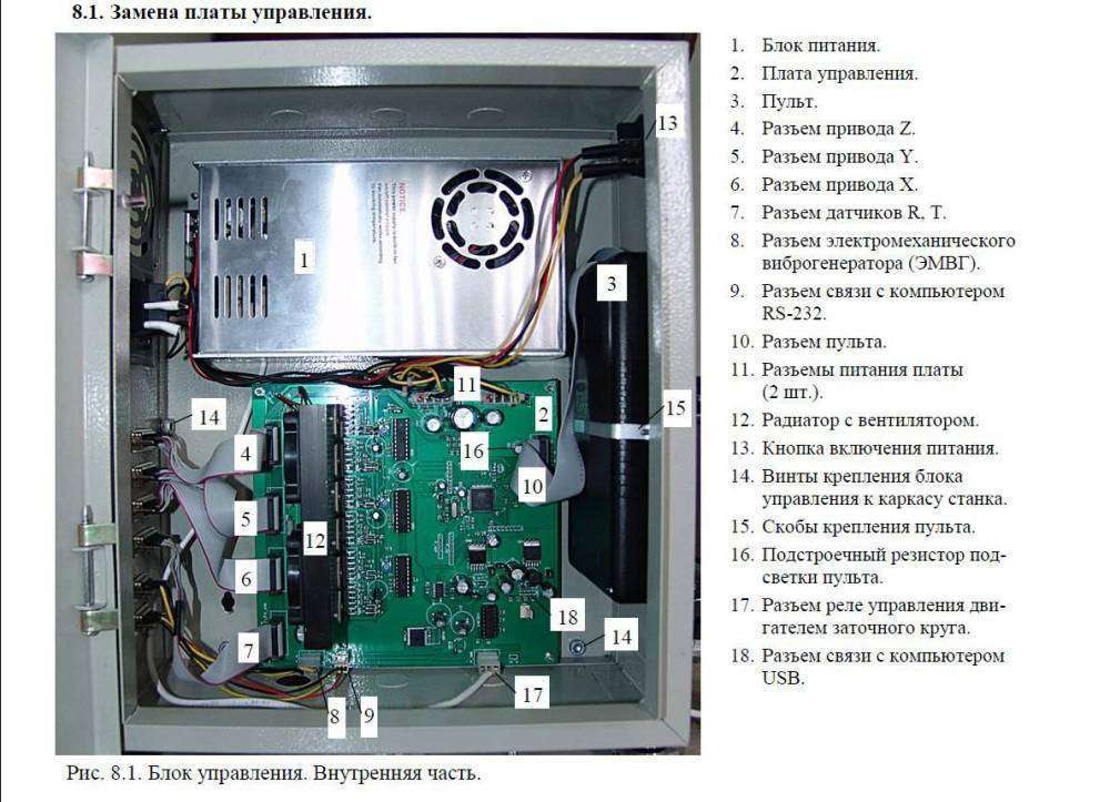

Ksenobyte31 Опубликовано 2 августа, 2018 Опубликовано 2 августа, 2018 Доброго времени суток уважаемые форумчане. Сей ставил новую голову на станок Сауно 7 и столкнулся с такой проблемой. Подскажите коллеги что в таком случаи делать ? Engrave предложил поменять полярность на плате управления(" перевернуть разъем. ЭМВГ на плате управления "), но к сожалению понятия не имею как это сделать. Заранее благодарен за любую помощь. Роман
harut Опубликовано 2 августа, 2018 Опубликовано 2 августа, 2018 "Ошибка 5. Магнит бьет вверх" Ошибка возникает при установке зазора. ЭМВГ бьет вверх. Неправильно подключен провод ЭМВГ на плате управления. Необходимо выклю-чить станок, открыть блок управления и на плате управления перевернуть(поз.8 Рис. 8.1) провод на 180 градусов. 1
Покусяка Опубликовано 2 августа, 2018 Опубликовано 2 августа, 2018 @Ksenobyte31 проследи куда втыкается на плате провод М. он и есть от магнита.
harut Опубликовано 2 августа, 2018 Опубликовано 2 августа, 2018 МНЕ КАЖЕТСЯ ВСЁ ЯСНО И ПОНЯТНО НАПИСАНО И ПОКАЗАНО.....
