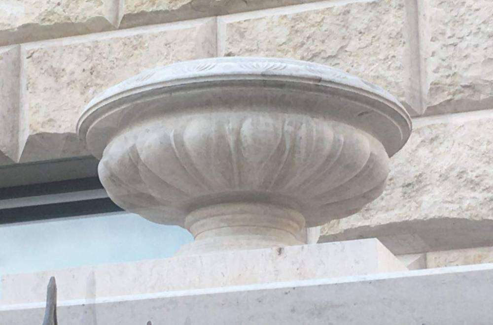

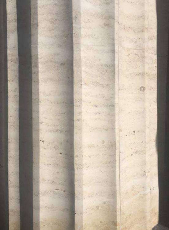

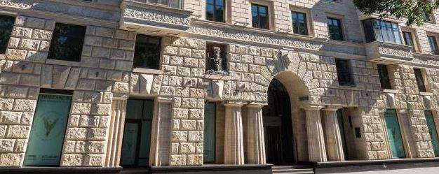

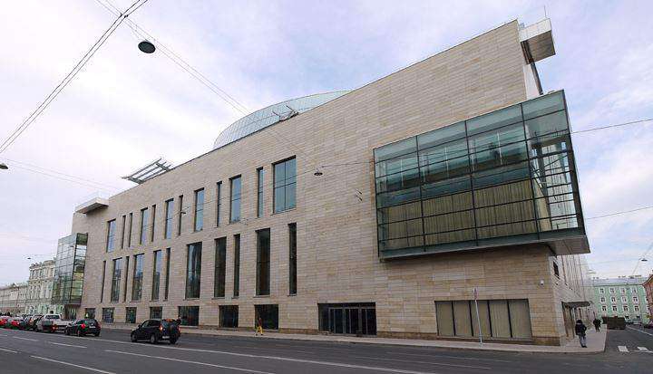

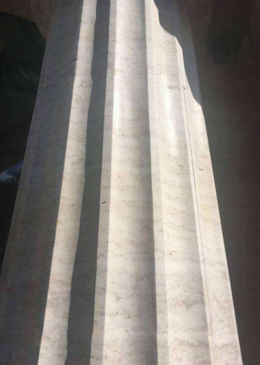

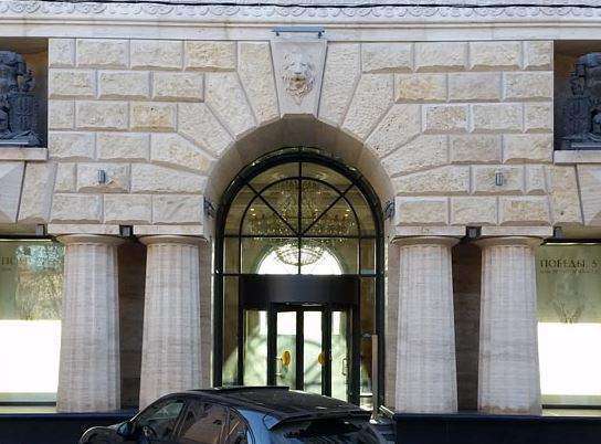

nikolay-g Опубликовано 9 августа, 2018 Автор Опубликовано 9 августа, 2018 42 минуты назад, Калуга сказал: Полировки как не бывало, . Следы износа от дождей , выветривания, замораживаний-отмораживаний налицо По шамординскому никакой инфы в инете, не понятно какие там тех. характеристики. У вас есть что нибудь? Может фото? В свою очередь, я вижу объекты из Юрского по всему Питеру и с ними всё нормально. Вазе и колоннам на фотках уже пятый год. Полировать я не собираюсь, только тонкая шлифовка, лощение. Мне очень нравится этот известняк, не хотелось бы его менять на гранит, если честно... Как я понял, его главная проблема это всасывание вода капиллярами. Если поставить на бетонную подушку и обработать гидрофобным составом, может быть проблем не будет?

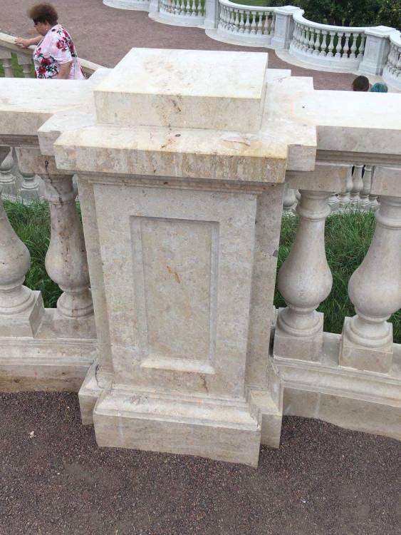

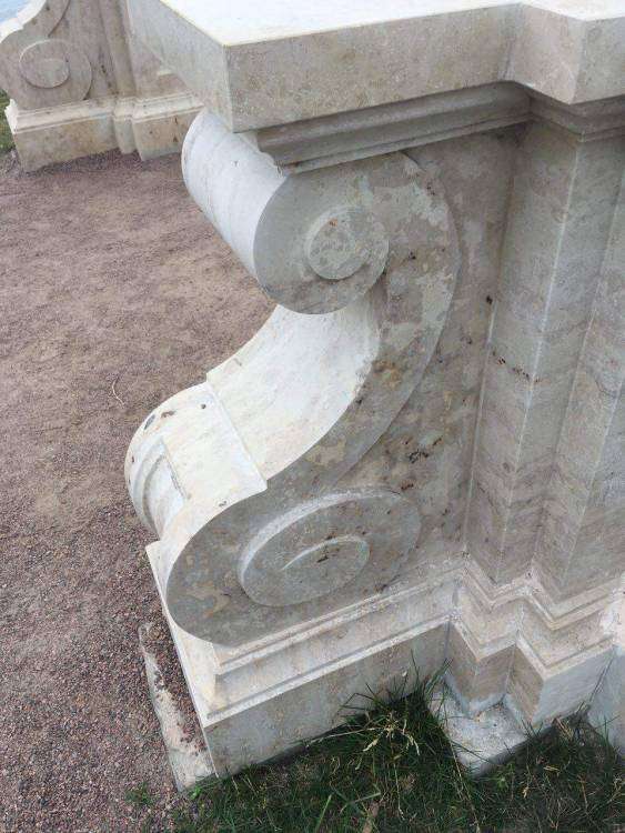

nikolay-g Опубликовано 10 августа, 2018 Автор Опубликовано 10 августа, 2018 @AndreyTar ок, исследую ваш метод, может это то, что надо)) А вообще, импортер этого известняка сказал, что они делали из него фонтаны в Петергофе и балюстрады дворца Марли пару лет назад. Завтра поеду смотреть, пофоткаю
nikolay-g Опубликовано 15 августа, 2018 Автор Опубликовано 15 августа, 2018 Короче, вот тумбы из юрского в Петергофе. Им года 2. В живую больше похоже на бетон, если честно. Видимо, с ним некая лотерея, потому что где-то хорошо сохраняется, а где-то вот так. Думаю перекатываться на гранит((

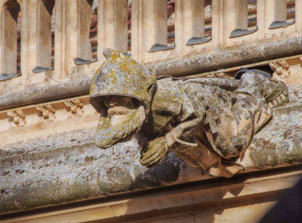

Калуга Опубликовано 17 августа, 2018 Опубликовано 17 августа, 2018 Вот так будет выглядеть Ваш известняк: 1
