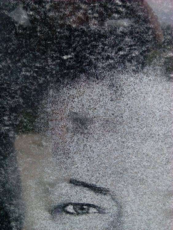

Константин Петрович Опубликовано 27 августа, 2018 Опубликовано 27 августа, 2018 Доброго всем дня. Подскажите , на портрет выполненный на надгробии, методом лазерной гравировки можно наносить краску? Собственно, чем вызван подобный вопрос-на памятнике ветерану, на портрете ,какие-то недоумки пытались нарисовать(нацарапать) звезды.Можно ли это поправить нанесением краски? Памятник из гранита.
Storn Опубликовано 27 августа, 2018 Опубликовано 27 августа, 2018 убрать нацарапанные звезды можно только полировкой......ну и скорее всего вместе с портретом
Alexey Опубликовано 27 августа, 2018 Опубликовано 27 августа, 2018 @Константин Петрович загрузите фото портрета и царапки звезд
Константин Петрович Опубликовано 27 августа, 2018 Автор Опубликовано 27 августа, 2018 46 минут назад, Storn сказал: убрать нацарапанные звезды можно только полировкой......ну и скорее всего вместе с портретом Это была первая мысль,обратились к изготовителю(памятник при установке везли за 150 км) там озвучили цену практически нового памятника(монтаж-демонтаж,транспортировка-полировка и т.д.) Да и ладно бы это.Нет же гарантии, что это не повторится.
Alexey Опубликовано 27 августа, 2018 Опубликовано 27 августа, 2018 @иркутянин ага и пятно на лбу непонятного происхождения
Константин Петрович Опубликовано 27 августа, 2018 Автор Опубликовано 27 августа, 2018 Первое повреждение было таким
Калуга Опубликовано 27 августа, 2018 Опубликовано 27 августа, 2018 По такому фото не определишь повреждение.Да и качество портрета сомнительное.
иркутянин Опубликовано 27 августа, 2018 Опубликовано 27 августа, 2018 @Константин Петрович Можно фото всего портрета. 35 минут назад, Alexey сказал: @иркутянин ага и пятно на лбу непонятного происхождения Это скорее всего пальцем терли и пятно осталось. Но звезд пока не могу разглядеть)) Начинаю понимать,звезды черным рисовали? На том пятне вроде контур звезды вижу,на фтором фото. Если черным,то растворителем их))
Igor Filistovich Опубликовано 27 августа, 2018 Опубликовано 27 августа, 2018 Вот эта что-ли звезда? Так это не нацарапано, либо не пробито станком, либо нарисовано карандашом по моему. Попробуйте чистой губкой протереть.
Константин Петрович Опубликовано 27 августа, 2018 Автор Опубликовано 27 августа, 2018 20 минут назад, иркутянин сказал: @Константин Петрович Можно фото всего портрета. Фото всего портрета с повреждениями нет.Фотографировали только места с повреждениями. @Igor Filistovich Потом, на этом месте процарапали чем-то, по бороздам гравера до черноты. Образовалось выемка (та что на первом фото) . Хотел сделать вот что-пройти жесткой синтетической щеткой вдоль борозд гравера, чтоб удалить по возможности краску из борозд.Затем повторно нанести краску.Так можно делать?
Alexey Опубликовано 27 августа, 2018 Опубликовано 27 августа, 2018 кто нибудь понял где кто начертил?
Калуга Опубликовано 27 августа, 2018 Опубликовано 27 августа, 2018 Да это просто натуральный (настоящий) гранит, в котором могут быть небольшие раковины (рытвины, в разных местах их по разному называют). Вот к такой раковинке - рытвинке и доскрёбываются. Но всё равно это проблема производителей. Надо перед тем, как делать просматривать внимательно плиту. Сделали бы верх низом и там, где паспорт на эту раковинку - рытвинку никто бы внимания не обратил.
Константин Петрович Опубликовано 27 августа, 2018 Автор Опубликовано 27 августа, 2018 @Калуга фото к сожалению плохие по ним трудно рассмотреть повреждения.Все они появились с интервалом в несколько дней.Когда смотришь своими глазами на камень то они видны достаточно четко.Думаю что появятся еще. После завтра очередная годовщина со дня смерти.Как хотя бы временно поправить изображение ? Смыть растворителем всю краску и нанести по новой?
Alexey Опубликовано 27 августа, 2018 Опубликовано 27 августа, 2018 @Константин Петрович смотря какая краска надо найти на месте нормального гравера ручника он поправит на месте 2
Константин Петрович Опубликовано 27 августа, 2018 Автор Опубликовано 27 августа, 2018 @Alexey На месте граверов нет(.Ехать за 100 км тоже ни кто не хочет.Краска (по словам изготовителя)- титановые белила.
Калуга Опубликовано 27 августа, 2018 Опубликовано 27 августа, 2018 Титановые белила через год-два "выкрашиваются" и появляются такие дефекты, про которые Вы говорите. Лучше используйте обычную алкидную эмаль для наружных работ, желательно матовую (белую естественно).
Константин Петрович Опубликовано 27 августа, 2018 Автор Опубликовано 27 августа, 2018 @Калуга я так понял, что смывать старую краску однозначно?Чем ? Скипидаром,уайт-спиртом или 647?
Калуга Опубликовано 27 августа, 2018 Опубликовано 27 августа, 2018 Тем, что будет под рукой: ацетоном, растворителем, спиртом наконец (только если им оставьте немного, чтобы закрепить труды,приняв его внутрь). Особо не усердствуйте, всё равно всю старую краску не вымоете. Подождите немного, чтобы пары применяемого препарата выветрились и нанесите новое покрытие. Сначала небольшой тряпкой, используя её как тампон, круговыми движениями вотрите краску в изображение, потом сразу же тряпкой побольше удалить всё лишнее. Используйте белую, хорошо впитывающую тряпку, цветные могут оставить разноцветные разводы. Всё надо делать в сухую погоду. Удачи. 1
Константин Петрович Опубликовано 27 августа, 2018 Автор Опубликовано 27 августа, 2018 @Калуга Благодарю от души. Последний вопрос-жесткой синтетической щеткой с моющим средством, перед смывкой краски можно пройти? Краску разводить надо?
Калуга Опубликовано 27 августа, 2018 Опубликовано 27 августа, 2018 Щёткой можно пользоваться, только без фанатизма. Краску разводить не надо.
иркутянин Опубликовано 27 августа, 2018 Опубликовано 27 августа, 2018 7 часов назад, Igor Filistovich сказал: Вот эта что-ли звезда? Так это не нацарапано, либо не пробито станком, либо нарисовано карандашом по моему. Попробуйте чистой губкой протереть. @Igor Filistovich Да,я и ты угадал)) я если честно не понял в-обще где исцарапали,там пятно жирными пальцами натерто Человеку показалось и он это дело начал протирать,жир с руки втер и вся проблема.
