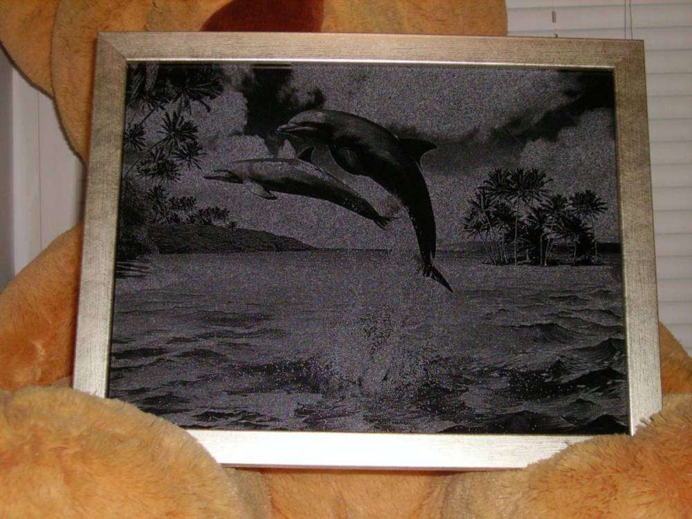

fantoci Опубликовано 20 августа, 2010 Опубликовано 20 августа, 2010 Вот пробы только нада задний фон затемнять тогда будет отчетливо видноhttp://radikal.ru/F/s52.radikal.ru/i138/09...e04a6c.jpg.htmlСеводня делаю на зеркале добьет выложу
fantoci Опубликовано 20 августа, 2010 Опубликовано 20 августа, 2010 Вот на зеркале, нада диодную подсветку по краям и OK.

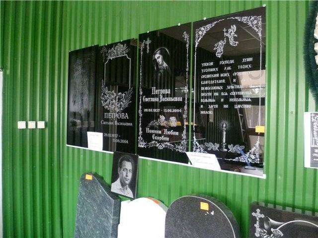

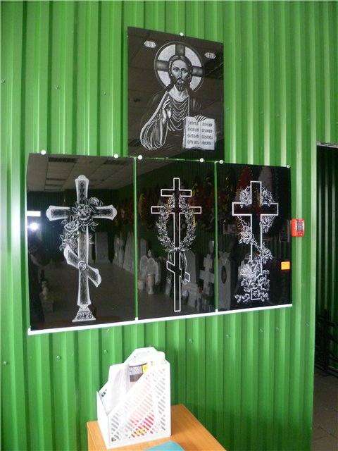

7oleg Опубликовано 7 мая, 2011 Опубликовано 7 мая, 2011 Я вот куда стекло приспособил. Места в выставочном зале не много, а стены пустые.. взял обычное б\у оконное стекло, заднюю сторону покрасил и набил вроде как образцы.. единственно полутона не очень получаются, видать ретушь под стекло нужна своя. 5

7oleg Опубликовано 8 мая, 2011 Опубликовано 8 мая, 2011 vas.korКак оказалось в процессе, проще всего красить с балончика, и ровней и быстрее получается. Балончики в хоз. магазине покупал по 90 руб. Если красить в два слоя, хватает на 2- 3 стекла метр на полметра

Sergei87 Опубликовано 21 сентября, 2011 Опубликовано 21 сентября, 2011 Здрасте всем. Подскажите а набивается с покрашеной стороны или нет.Спасибо. с одной стороны гравируется, с другой красится. Где идет разбивка стекла, черный фон (краска) не просвечивает. Получается как на камне практически по виду.

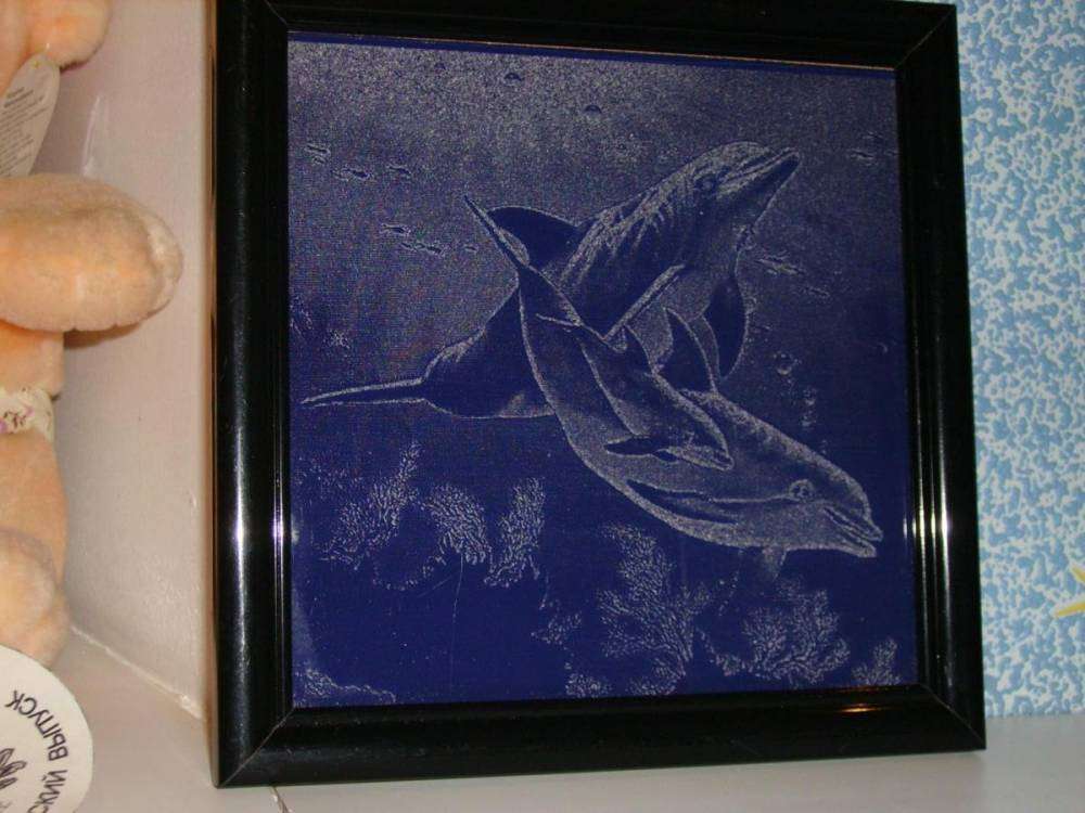

tsoi99 Опубликовано 18 апреля, 2012 Опубликовано 18 апреля, 2012 Здравствуйте...Вот выкладываю первые шаги на стекле...Панно-граф лидер...Строго не судите...забыл галочки снять...сори... 5

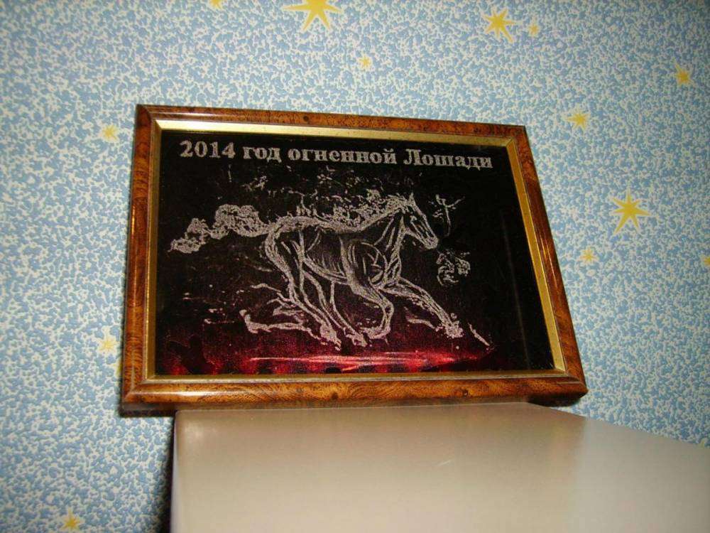

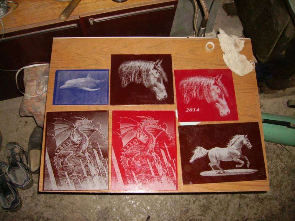

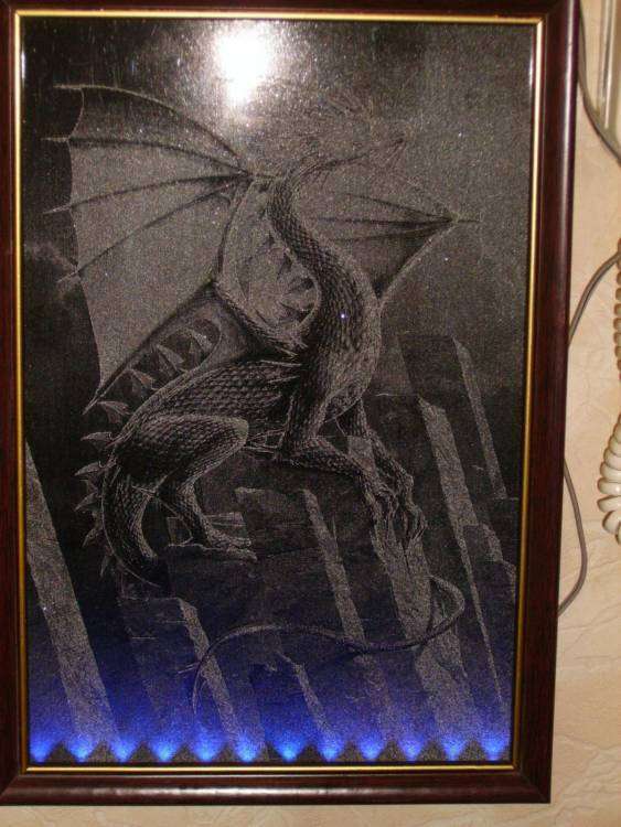

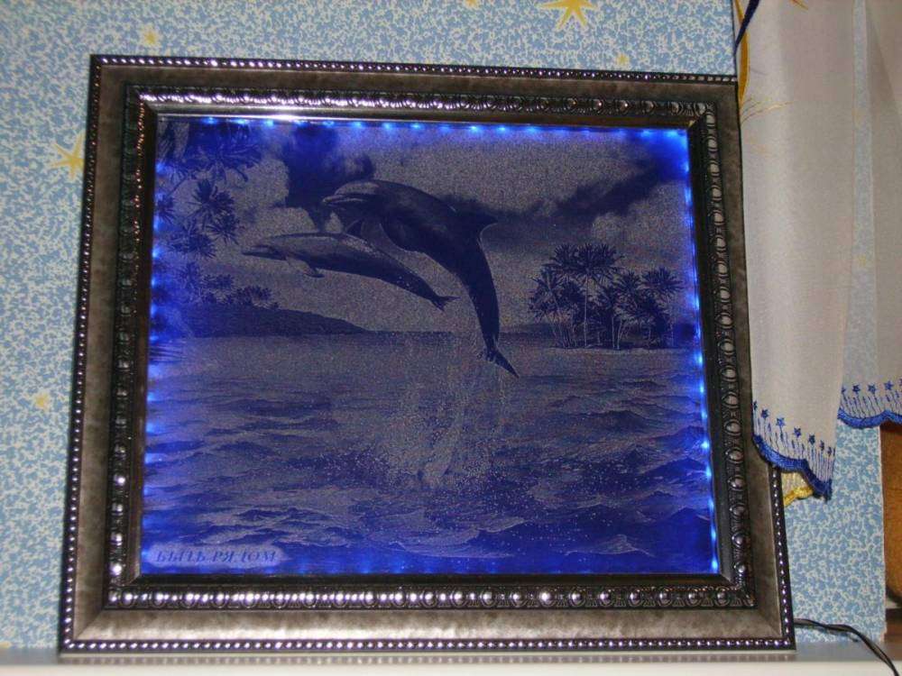

andezit Опубликовано 12 декабря, 2013 Опубликовано 12 декабря, 2013 Попробовал на стекле изготовить несколько картинок. Стекла сзади окрасил в разные цвета, и вот, что получилось. даже подсветку кое-где вставил. Как по вашему - есть жизнь таким картинкам?добавляю 3

bobo bobo Опубликовано 20 декабря, 2013 Опубликовано 20 декабря, 2013 Подсвечиваете не правильно. Нужно светить в торец, тогда результат будет интересный 1
andezit Опубликовано 20 декабря, 2013 Опубликовано 20 декабря, 2013 светодиоды находятся в торце стекла, может стекло ( торец) полирнуть, может диоды другие. Диоды - это простая лента светодиодная. С текло 4 мм. Что надо правильней?

zlojsultan Опубликовано 21 декабря, 2013 Опубликовано 21 декабря, 2013 И фоткаете неправильно, надо без вспышки 1
