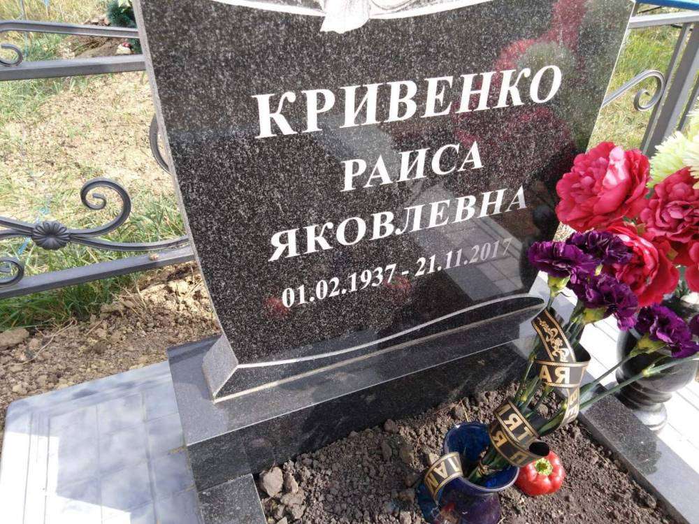

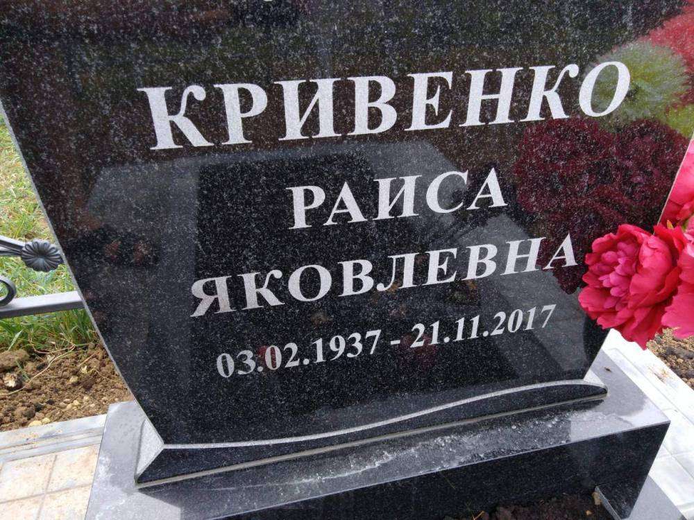

Дмитрий Ivanovich Опубликовано 27 сентября, 2018 Опубликовано 27 сентября, 2018 Без демонтажа , Обычные черепахи диаметр 100 , зацепил только первый 0 чуть чуть , 15 минут работы
zelenok Опубликовано 27 сентября, 2018 Опубликовано 27 сентября, 2018 @Лорд ВейдерЯ так понимаю полировщик у вас ссыкотливый или без опыта или сам с усами? У тебя под правку все буквы крайние-шикардос.Без проблем исправите, рекомендую приработать на меньший диаметр старые, потёртые черепахи и жёсткий держак.Крупными номерами не лезте, начните с 200й на малых оборотах и побольше воды с не сильным давлением, может на раз и два пройдёте-выцарапаете, до конца каждую пятку выводить не старайтесь-последующие номера доберут или закрасится-забьётся новой буквой, 300-400-600-800 концетрическими кругами увеличиваете слегка площадь и лощильными прям под струёй воды выкатывайте по паре проходов, может и без войлока обойдётесь Только не перегрейте Ну и потренироваться-бы сначала на кошках и горизонтально 1 1
