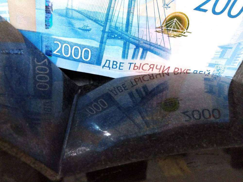

Дмитрий Ivanovich Опубликовано 29 сентября, 2018 Опубликовано 29 сентября, 2018 21 минуту назад, Руслан сказал: а вот с китаем приходится повозиться блин а мне сейчас китай полировать , китайскими черепахами -посмотрим кто кого
Руслан Опубликовано 29 сентября, 2018 Опубликовано 29 сентября, 2018 ставлю рубль что не справишься...матовость так и останется 1

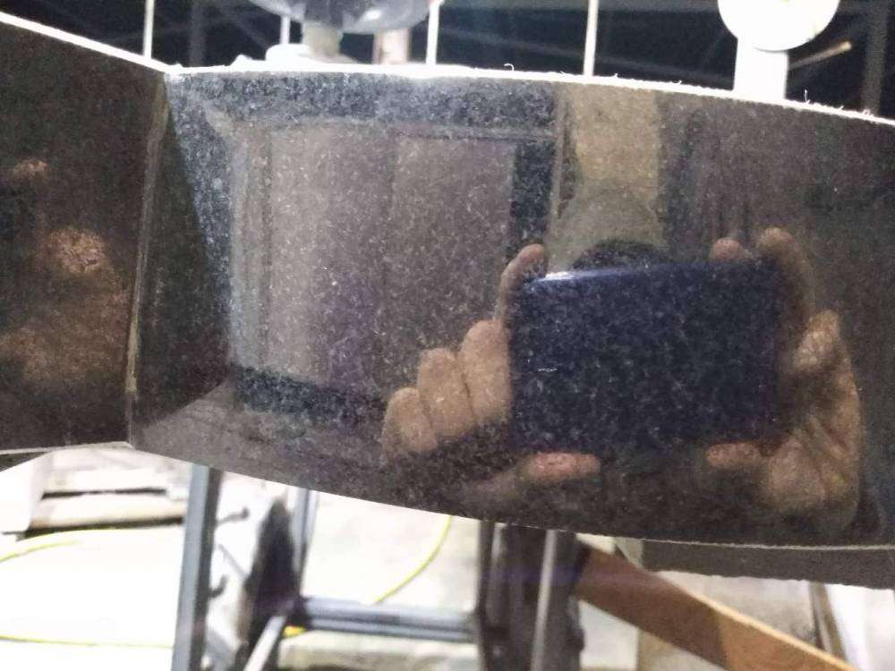

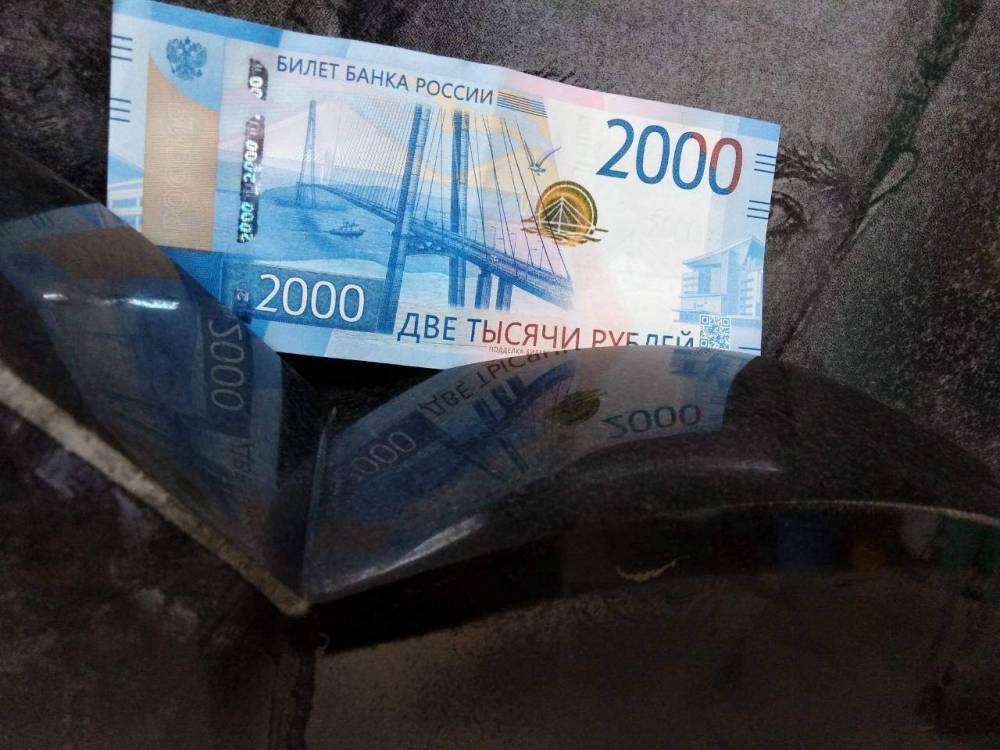

Дмитрий Ivanovich Опубликовано 30 сентября, 2018 Опубликовано 30 сентября, 2018 @Руслан , Фото удалось ли поймать блеск , ну всё равно друг оцени по 10 бальной Кто китайцами занимается тоже выскажитесь @zelenok 1
Тот Опубликовано 30 сентября, 2018 Опубликовано 30 сентября, 2018 Это торец. Его любой сможет. Я думал букву надо полирнуть на лицевой стороне и раскатать матовость на плоскости.
Руслан Опубликовано 30 сентября, 2018 Опубликовано 30 сентября, 2018 3 часа назад, Дмитрий Ivanovich сказал: Фото удалось ли поймать блеск , ну всё равно друг оцени по 10 бальной оценка пять баллов... однако торец действительно тебя спас....
Дмитрий Ivanovich Опубликовано 30 сентября, 2018 Опубликовано 30 сентября, 2018 6 минут назад, Руслан сказал: однако торец действительно тебя спас... однако про текст и речи небыло , было китайское сердце с не полированными торцами , заполировал без химии что надо добавить до 10 баллов?
Руслан Опубликовано 30 сентября, 2018 Опубликовано 30 сентября, 2018 Китайское вроде бы полированное идёт...нет ? Дай мне еще фотографий... Для сдачи клиенту вполне годно. Но так то плохо видно. Немного матовости есть,но не очень уж матово...Ну а то что без химии и вовсе зачёт...У меня без пасты ни разу не выходило.
zelenok Опубликовано 30 сентября, 2018 Опубликовано 30 сентября, 2018 @Дмитрий Ivanovich блеск нормальный, гуталину не хватает поры по замазывать Я тоже имел ввиду попадание блеском и цветом переполированным кусочком на уже полированной, допустим лицевой поверхности. Китайцем не занимаемся-отзанимались на заре его появления, хватило
Дмитрий Ivanovich Опубликовано 30 сентября, 2018 Опубликовано 30 сентября, 2018 1 час назад, Руслан сказал: Дай мне еще фотографий... Если успею ещё сделать , сразу всё идёт на установку ,погода ещё балует 1 час назад, Руслан сказал: Немного матовости есть,но не очень уж матово... Вот именно - глубины структуры камня , самого блеска не хватает до заводской полировки , если присматриваться , то есть некоторые вкрапления хорошо блестят а некоторые точки со слабым блеском где то с матовостью , вот их надо чем то доводить , катал чистым войлоком - стало чуть лучше , но всё равно в тон завода не хватает . И знаешь, бафф почему то не взял его , так и не смог поймать пятно , как будто просто по по поверхности елозит и не прилипает. Для сдачи клиенту думаю хорошо, но для себя надо бы добить китайца!вот только они настолько у меня редко с полировкой , практиковаться не на чем . 1 час назад, Руслан сказал: Китайское вроде бы полированное идёт...нет ? В Ермисе акция была , почему то не полированное было После китайца , полирнул пару тумб местного гранита ( Украина) , ...5 секунд и готов 1 час назад, zelenok сказал: гуталину не хватает поры по замазывать Гуталин - прям Гуталин или что то другое? 2 часа назад, Тот сказал: раскатать матовость Ты чем делаешь это ? Получается как заводская ? Фото есть ?

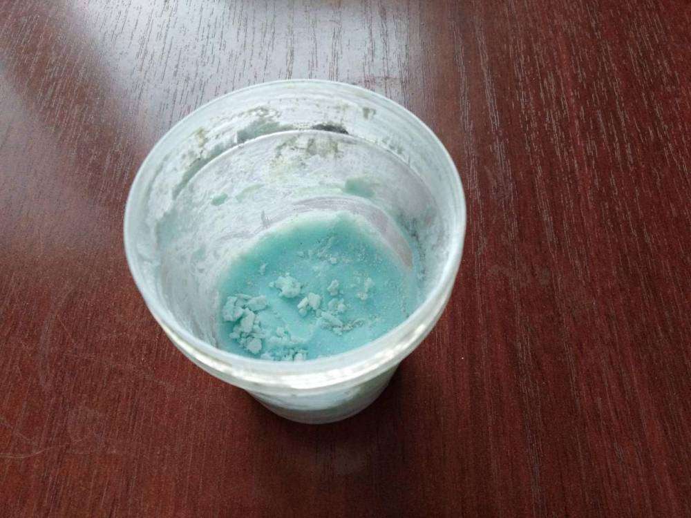

Дмитрий Ivanovich Опубликовано 1 октября, 2018 Опубликовано 1 октября, 2018 @Руслан , нашёл вот такую- голубая , кто-то присылал , была состояние сметаны сейчас высохла , про неё говоришь?
zelenok Опубликовано 1 октября, 2018 Опубликовано 1 октября, 2018 Только что, Руслан сказал: Она самая...но дорогая А я такую ни разу в жизни не видел.
Руслан Опубликовано 1 октября, 2018 Опубликовано 1 октября, 2018 Поработаешь с китаем не такое увидишь но цена то цена...кило около штукаря
zelenok Опубликовано 1 октября, 2018 Опубликовано 1 октября, 2018 Только что, Руслан сказал: кило около штукаря Ага, вот её Иваныч и экономит, аж усохла и стала ещё дороже
