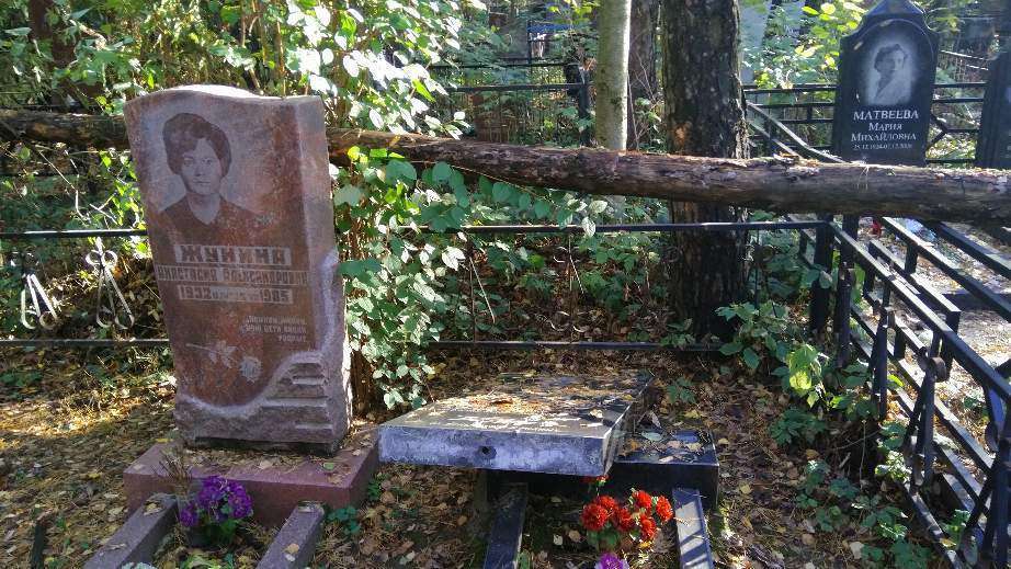

zelenok Опубликовано 5 октября, 2018 Опубликовано 5 октября, 2018 Только что, Lena_69 сказал: Интересно насколько долго при нашей погоде простоит сей монумент. Сложно сказать. Ростовские фенолформальдегидные, сделанные по заводской технологии и установленные с заполнением бетоном стоят до сих пор с конца 80-х с ощутимым потускнением, некоторые раковинами пошли.Более поздние, сделанные в кооперативах по лицензии с изменением технологии в сторону удешевления все стоят по разному, то по швам лопаются, то по лицевым/тыльным поверхностям раскрываются как разбитые грампластинки, то от свечей горят синим пламенем или конденсат в зиму рвёт изнутри при установке не по правилам. У меня например пластик 100% не переживает падение дерева А граниту в большинстве случаев пофиг. Современные пластики не знаю как стоят, "красивых" дофига памятников прут и делают все кому не лень, иной раз не представляешь даже из чего вся эта красота сделана-пластик или полимербетон
