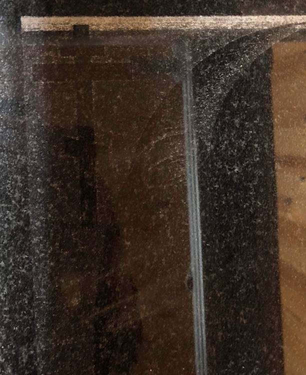

bottichelli Опубликовано 22 октября, 2018 Опубликовано 22 октября, 2018 Здравствуйте, такая проблема со станком когда запускаю картинку сначала минуты 2-3 он бьет , а потом вроде бьет но картинка получается едва видна. Расстояния иглы хватает , могу ее опустить ниже камня. И заготовка лежит ровно. Иголка тоже на месте, не выскочила. Новую ставишь та же басня.В чем может быть проблема?
