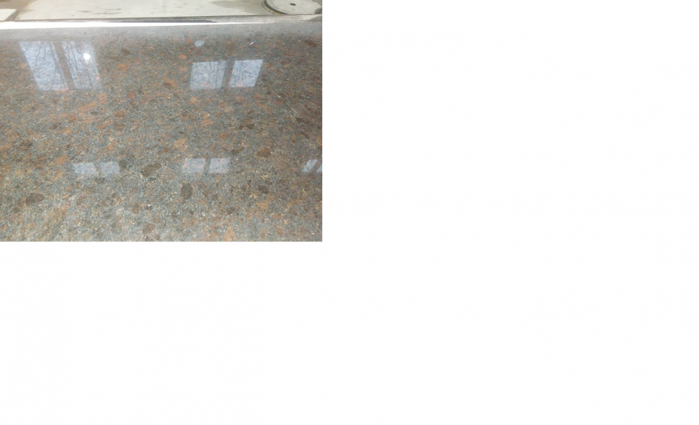

Владимир - Архангельск Опубликовано 9 ноября, 2018 Опубликовано 9 ноября, 2018 Народ, добрый день. Помогите пожалуйста разобраться с проблемой. Царапнули поверхность столешницы при изготовлении на заводской полировке. Стали сами переполировывать на колено-рычажном станке с ручной обработкой. Камень получается "седой". Ничего не можем сделать. Полировщик работает давно, опыт есть. Пробовали двумя разными комплектами ФАТов (Китайским и Белорусским), всеми номерами, начиная с железа, с войлоком с пастой, как положено. Порода камня довольно твердая "Coffee Brown", по документам месторождение из Индии. Пробовали участками меньшей площадью, не уходит седина и все. Подскажите, может у кого есть какие мысли??? Заранее спасибо
kalistratoff Опубликовано 9 ноября, 2018 Опубликовано 9 ноября, 2018 @Владимир - Архангельск Мысли такие что камень крашенный. и вариант один с таким камнем как тебе писали - химия. Смый простой способ - парафин разведённый со скипидаром до желеобразного состояния и втирание металлическим войлоком с последующей протиркой насухо На улице не надолго - в помещении стоит но требует типа ухаживания за камнем))) 1
Russtoune Опубликовано 9 ноября, 2018 Опубликовано 9 ноября, 2018 Слэбы кн нам приходят все крашеные, по этому можно добавить чуть колора к вышесказанному

kalistratoff Опубликовано 9 ноября, 2018 Опубликовано 9 ноября, 2018 @Дмитрий Ivanovich это для залепухи))) чтоб скрыть недостатки камня - эфект мокрого камня типа цвет насыщеный но не надолго на улице @Stonewizard баф не поможет крашеному камню

Владимир - Архангельск Опубликовано 12 ноября, 2018 Автор Опубликовано 12 ноября, 2018 Добрый день, я тоже думаю что он покрыт химией. А buff эффекта не дает. Высылаю фото
Руслан Опубликовано 12 ноября, 2018 Опубликовано 12 ноября, 2018 buff - эффективен только на украинце или кареле...по китаю он бесполезен. Химией камень не покрыт.Остальной ответ в другой теме.
