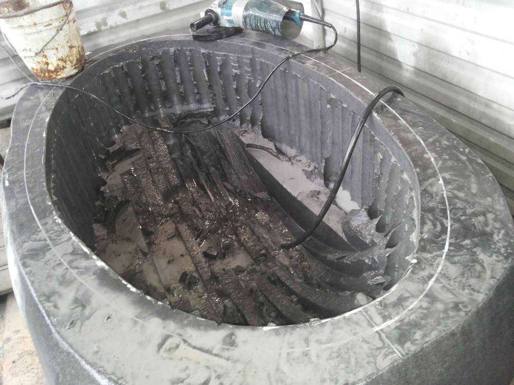

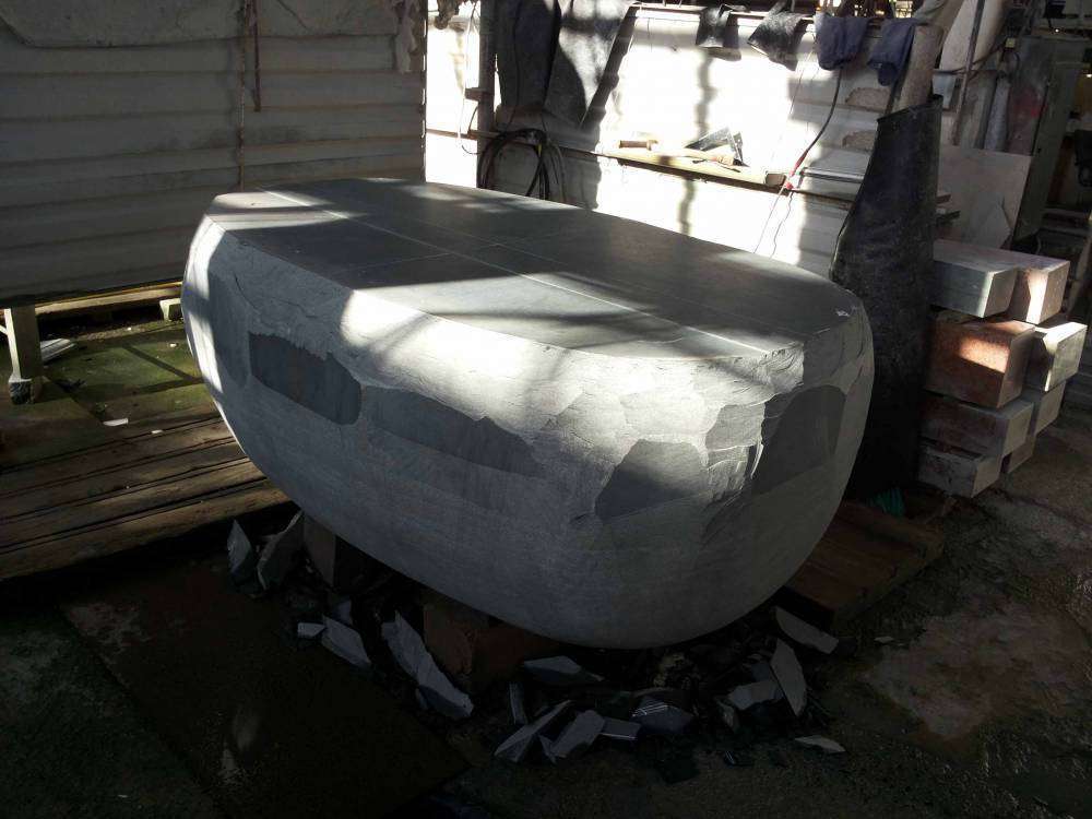

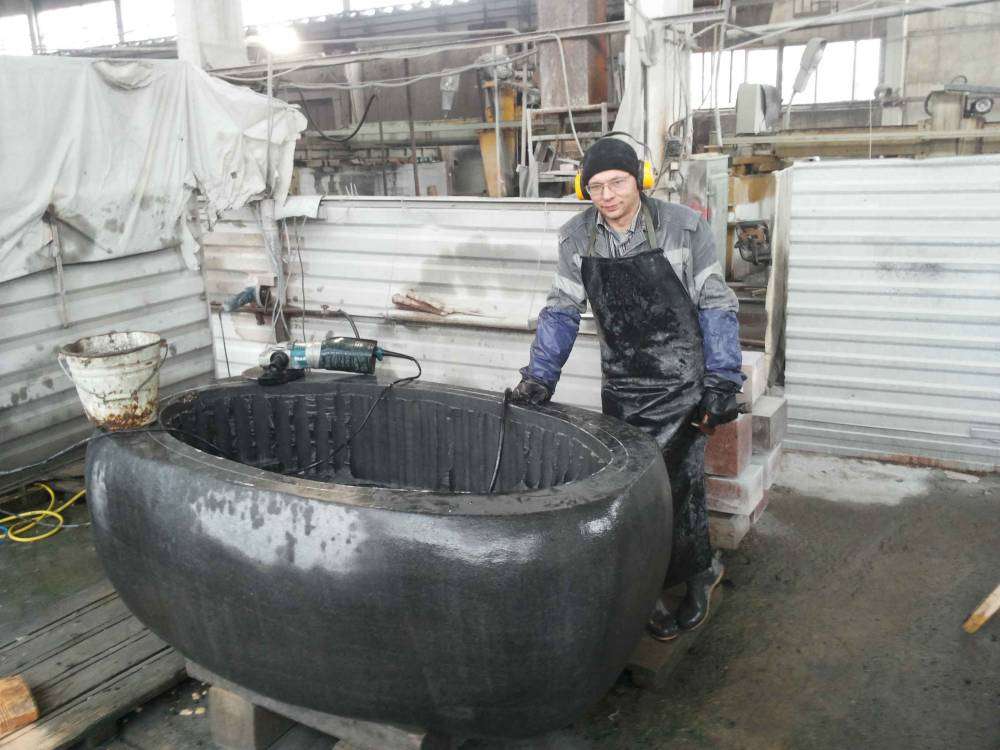

abri Опубликовано 3 ноября, 2017 Опубликовано 3 ноября, 2017 Делаем вот такую ванну. 180*100*80 см. Карельский Габбро. Инструмент цеховской. Резка внутри и снаружи, термичено с наружи, внутри полировка. Как думаете, сколько сей труд стоит? 4
bratian Опубликовано 3 ноября, 2017 Опубликовано 3 ноября, 2017 Это все болгаркой? Огооо, я даже примерно не могу подсчитать. Вот будет прикол, если ее на 9-тый этаж тащить без грузового лифта))
abri Опубликовано 3 ноября, 2017 Опубликовано 3 ноября, 2017 @bratian На распиловочном станке бОльшую массу снимал, Потом на станке трубкой 500*50мм высверливал, и только потом болгарка.
bratian Опубликовано 3 ноября, 2017 Опубликовано 3 ноября, 2017 Аааа, ну это чуток меняет цену. Но все равно, как подумаю, что все это ж нада зачищать.. Бррр. Полировать тоже вы будете?
