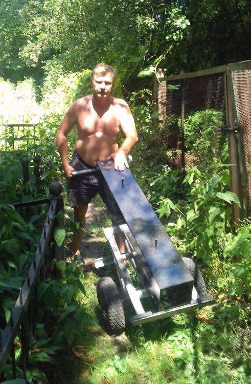

Его я бы использвоал только при установке. А так то у меня телега сваренная есть.Специально для узких тропок.

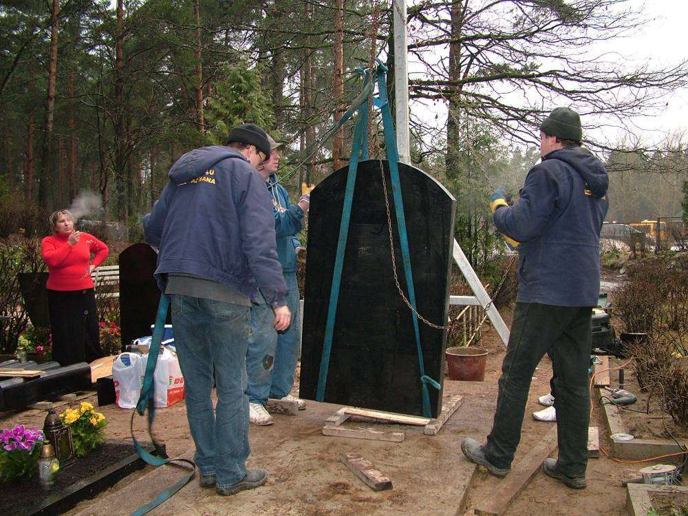

так Ребят когда заказ на 15штук  и не только кран балку поставишь и с тачкой не всегда и всё можно сделать иногда бывает и по валикам и по досочкам как в начале статейки

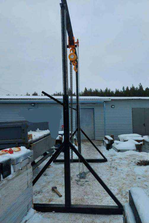

Сделали в помощь установщикам и резчикам , также можно выгружать камень.
Высота регулируется от 2.2м до 4м при желании можно ещё увеличить на 2-3 м , пролёт в чистоте 3м
Грузоподъемность 3т , каретка и талька с запасом на 5т .
Разбирается для прохода в узких местах на кладбище.
Колёса ждём....
