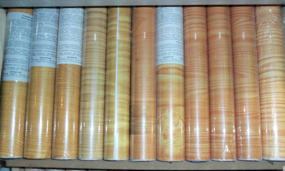

usoltsev Опубликовано 29 января, 2019 Опубликовано 29 января, 2019 Монтажка это дороговато, а вот самоклейка самое то . Дёшево и сердито.Я и для плотера тоже использую. 1 1
