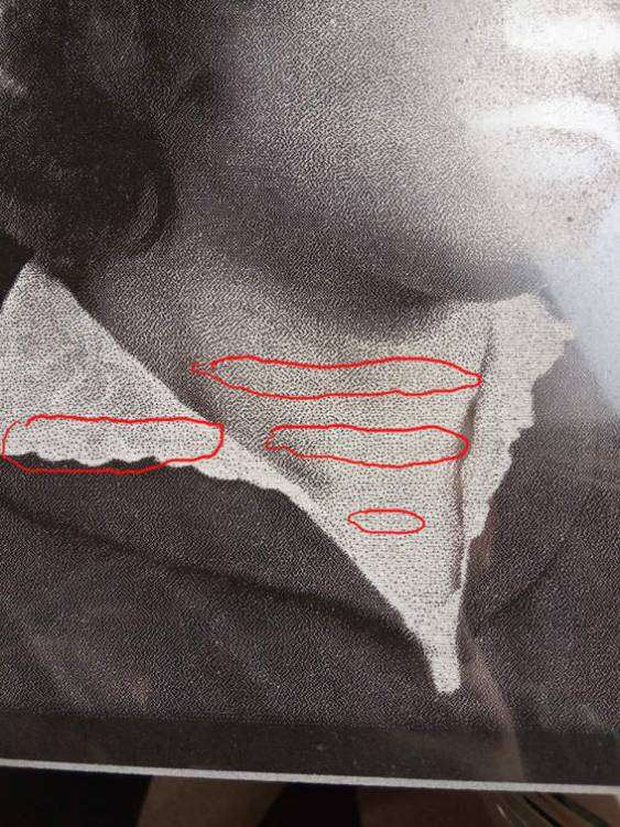

тоже полоски начали появляться подскажите что подтянуть? провода новые поставил
версия 8 планшет 40*60
@Aidar606 заготовка ровно относительно станка лежит?
Вообщем я решил проблему полос дело было в лапке датчика уровня, она сточилась я выкрутил болтик открутил контрагайку выше и поставил наместо и полосы исчезли

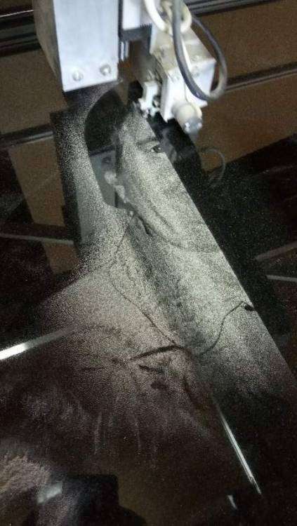

Что то пошло не так? Как думаете в чем проблема?
Версия 7.2 1200*600 рабочее поле
