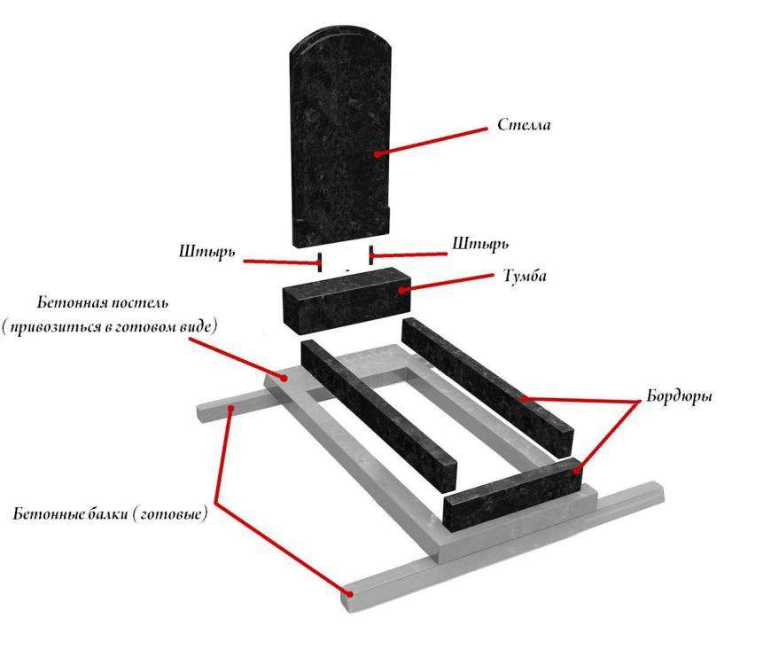

Руслан Опубликовано 16 февраля, 2019 Поделиться Опубликовано 16 февраля, 2019 1 час назад, zelenok сказал: прилитую к перекрытиям из 60-го уголка на монолит? раскрой вот это...я не понял .Что такое прилитую ? Ну и дальше по тексту... 1 час назад, zelenok сказал: Думаю в точных расчётах всегда надо учитывать, что пять сантиметров стелы уходит в поставку, подставка на 3 сантиметра в бетон и бетонный монолит на 2 сантиметра ниже перекрытий, между перекрытиями и поставкой прокладки в 2-3 см толщиной. ну не фига себе дедовский расчет. К чему такие ухищрения в стандартной работе ? К ому же я половину не понял))))))))) И всё это чтобы установить стелу 120*60* 5 Ссылка на комментарий Поделиться на другие сайты Поделиться
zelenok Опубликовано 16 февраля, 2019 Поделиться Опубликовано 16 февраля, 2019 1 час назад, Руслан сказал: И всё это чтобы установить стелу 120*60* 5 Ну, про сопромат ты первый заикнулся Наука-то точная, поэтому и даю тебе достаточные данные для расчёта.И у пор делаю именно на то, что "всё это именно для того, что-бы правильно установить стелу 120*60*5" А работа эта не может быть стандартной, потому, что нет стандарта для 120*60*5. Так-то. 1 Ссылка на комментарий Поделиться на другие сайты Поделиться

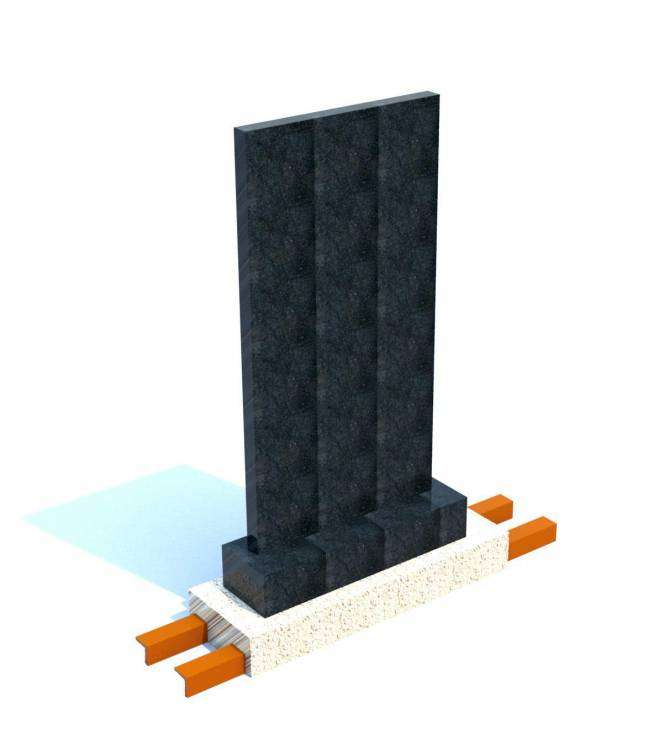

Руслан Опубликовано 16 февраля, 2019 Поделиться Опубликовано 16 февраля, 2019 28 минут назад, zelenok сказал: Наука-то точная, поэтому и даю тебе достаточные данные для расчёта. данные не достаточны. Нет таких понятий как " прилить" , " уходит", " прокладки". Рисуй чертеж с исходными данными, я расчет сделаю. Это не проблема. Мыло 3000tetro@mail.ru 30 минут назад, zelenok сказал: Ну, про сопромат ты первый заикнулся Ну во первых я заикнулся о штырях,а не о пазе и клее)))) Ты условия меняешь... Ну что ж... У нас в универе кафедра есть. Зашёл . Вручил. Забрал. Выпили. И все расчеты у тебя. Но такими данными меня же серьёзно не воспримут... Хочешь точные цифры-давай все вводные, в миллиметрах и с указанием материалов,их размеров. Ну и чертеж конечно. Я то свой чертеж на миллиметровке рисовал, как взрослый. И рассчитали всё до диаметра штырей и их грубины. У меня то дедов нету-кто бы научил...я по молодежному...наукой взял)))) 33 минуты назад, zelenok сказал: "всё это именно для того, что-бы правильно установить стелу 120*60*5" опуская в потай стелу на 5 см ты уже делаешь ее не 120.... делая клейкий замок - уже не стандарт... Да вобще....речь шла о стандартной установки на штыри....сиречь удешевлении... Какое тут удешевление? ну даст расчет что надо еще использовать дополнительно а), б).в) и так далее... Кому это поможет ? Хрень это всё.... Покупать большую стелу такой толщины и продавать ее....городя потом чуть ли не замок для её установки...заливая бетон, опуская подставку в бетон ))))) Хрень и есть... 1 Ссылка на комментарий Поделиться на другие сайты Поделиться
zelenok Опубликовано 16 февраля, 2019 Поделиться Опубликовано 16 февраля, 2019 Коли взялись рассуждать с научной точки зрения, давайте доведём дело до конца 7 часов назад, Руслан сказал: Ну и чертеж конечно. @Руслан ты Змей Задал мне непосильную задачу.Полдня убил на картинку, а размеры, шип-паз и прокладки под подставкой красиво не рисуются Там сопроматчики картинки от руки не принимают? Поздравьте-моя первая картинка не "от руки", сделанная между прочим на работе и в субботу(!), на " совсем офисном компе для форума" Исключительно открытое ПО 7 часов назад, Руслан сказал: опуская в потай стелу на 5 см ты уже делаешь ее не 120.... Именно 7 часов назад, Руслан сказал: делая клейкий замок - уже не стандарт... Какэто? всегда было стандартом, а тут вдруг раз-и не стандарт 7 часов назад, Руслан сказал: Какое тут удешевление? Про удешевление монтажа речи не было.Речь была про удешевление продукта. 7 часов назад, Руслан сказал: У меня то дедов нету-кто бы научил...я по молодежному...наукой взял)))) Учись на моих ошибках, я о них часто пишу, вспоминая "своих" дедов 7 часов назад, Руслан сказал: городя потом чуть ли не замок для её установки...заливая бетон, опуская подставку в бетон ))))) Ну, дык все установки проходят по одной схеме, разве не так? Меняется только сечение уголка-трубы-швеллера и высота заливки бетоном. Ссылка на комментарий Поделиться на другие сайты Поделиться

zelenok Опубликовано 17 февраля, 2019 Поделиться Опубликовано 17 февраля, 2019 8 часов назад, Руслан сказал: Цитата Доброго вам коллеги! Прошу высказать мнение стоит ли связываться с закупкой памятников габбро-диабаз толщиной 50мм для высоты 1200мм? Сажать на подставку планирую двумя арматуринами толщиной 12мм. Хочу удешевить стоимость памятников Так что давай дальше по тексту, без ,как ты написал "правильной " установки. Ну всё, тогда сдаюсь Ссылка на комментарий Поделиться на другие сайты Поделиться
Руслан Опубликовано 17 февраля, 2019 Поделиться Опубликовано 17 февраля, 2019 Ладно...я тоже .... ничья Ссылка на комментарий Поделиться на другие сайты Поделиться
