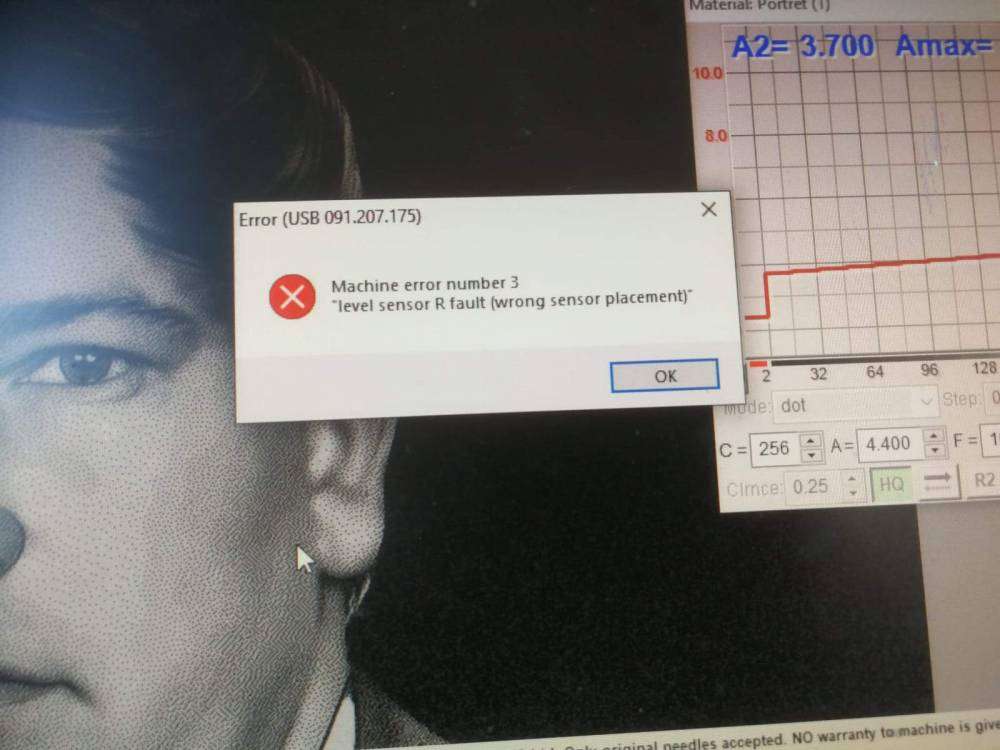

Slovak Опубликовано 18 февраля, 2019 Опубликовано 18 февраля, 2019 Привет Произволно вилетаит ошибка как на фото. В чом может бит проблема ? Провод R помениали.
Мойша Степан Опубликовано 18 февраля, 2019 Опубликовано 18 февраля, 2019 Вот так вот по английски и пишет? Это что за версия engrave?
granit32 Опубликовано 18 февраля, 2019 Опубликовано 18 февраля, 2019 Да там вообще все по английски, а смысл?
Анфим Опубликовано 18 февраля, 2019 Опубликовано 18 февраля, 2019 Ошибка датчика R .Пошевелить лапку и посмотреть как меняются показания возможно проворачивается на валу .Можно чутарь прокрутить вал и зажать лапку по новой.
Мойша Степан Опубликовано 18 февраля, 2019 Опубликовано 18 февраля, 2019 @Slovak , я не зря спросил про язык. Ну, не понимаю я по-английски ни слова. Поэтому не разобрался, что там написано, что там за ошибка такая. Пришлось воспользоваться гугл-переводчиком. Данная проблема обсуждалась здесь: Мы эту проблему победили через полгода мытарств. Не факт, что, поменяв провод R на новый, он окажется качественным. Наш новый тоже оказался бракованным.
Alexey Опубликовано 19 февраля, 2019 Опубликовано 19 февраля, 2019 ошибка USB , сам станок об этом пишет
Мойша Степан Опубликовано 19 февраля, 2019 Опубликовано 19 февраля, 2019 Да нет, @Alexey, USB 091. 207. 195 - это адрес станка. Если к компу подсоединены несколько станков, то у каждого свой адрес. А ошибка эта, как была у меня (неправильное расположение датчика): 1
Aidar606 Опубликовано 25 июля, 2019 Опубликовано 25 июля, 2019 @Мойша Степан как решил проблему? только что выскочила то же самое
Aidar606 Опубликовано 25 июля, 2019 Опубликовано 25 июля, 2019 вообщем разобрал магнит, а там проводок отпал он идет к магнитам, запаял и все ок)
