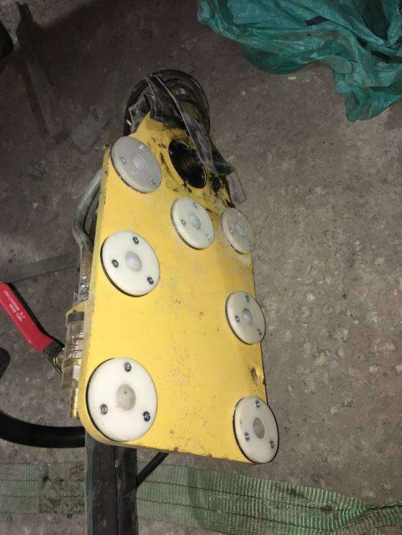

gladkoff82 Опубликовано 4 марта, 2019 Опубликовано 4 марта, 2019 Добрый день всем!Имеется у нас (для фигурной фаски)с кучей насадок,но нету стола на котором будет удобно работать.Если у кого то из Вас есть такой стол и механизм зажима детали - скиньте пожалуйста их фото,очень хочется запустить в работу этот кантофрезер
