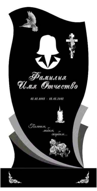

Добрый день. Помогите правильно выбрать нулевую точку станка (Sauno График ЗК) при заготовке такой формы. Что лучше выбрать нулевую точку станка или портрета (голубя и креста не будет)?
Я бы сделала так, если не будет голубя, то по верху от низа волны ( сверху которая) выставила центр. То есть ровно по центру над головой.
