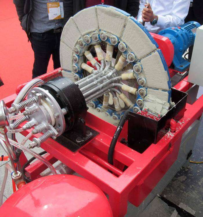

Калуга Опубликовано 10 марта, 2019 Опубликовано 10 марта, 2019 Выставка, как всегда, была объёмной и внушительной. Было представлено много блоков, слябов, плитки, станков и инструмента (всевозможного). Можно было подобрать для себя всё, что угодно для добычи, переработки и обработки камня. Цена на всё была приемлемой по сравнению с европейскими ценами (особенно на инструмент). Но новинок, как в прошлом году, практически не было. Опять обратили на себя внимание очистные : Производительность одного колеса примерно 2 куб. метра в час. Плохо то , что их можно отправлять только открытым способом, не в контейнерах. Данный вид транспортировки резко увеличивает стоимость. Китайцы обещали учесть наши пожелания и изменить размеры под контейнер. 2 2
zelenok Опубликовано 10 марта, 2019 Опубликовано 10 марта, 2019 5 минут назад, Калуга сказал: 2 куб. метра в час 2 кубометра пыли в чистом виде в час? На колесе пыль высаживает поток воздуха и потом выполаскивается в воде? То есть эта установка только верхушка айсберга?
Калуга Опубликовано 10 марта, 2019 Автор Опубликовано 10 марта, 2019 2 кубометра не пыли , а мульки (воды с пылью) и никаких расходников. Замена мембран на колёсах раз в два года непрерывной работы. Стоимость мембран на колесо 600 долларов, Замена на составляет большого труда.

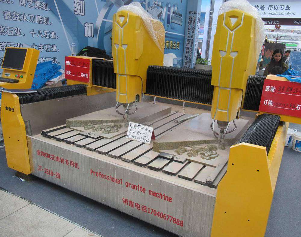

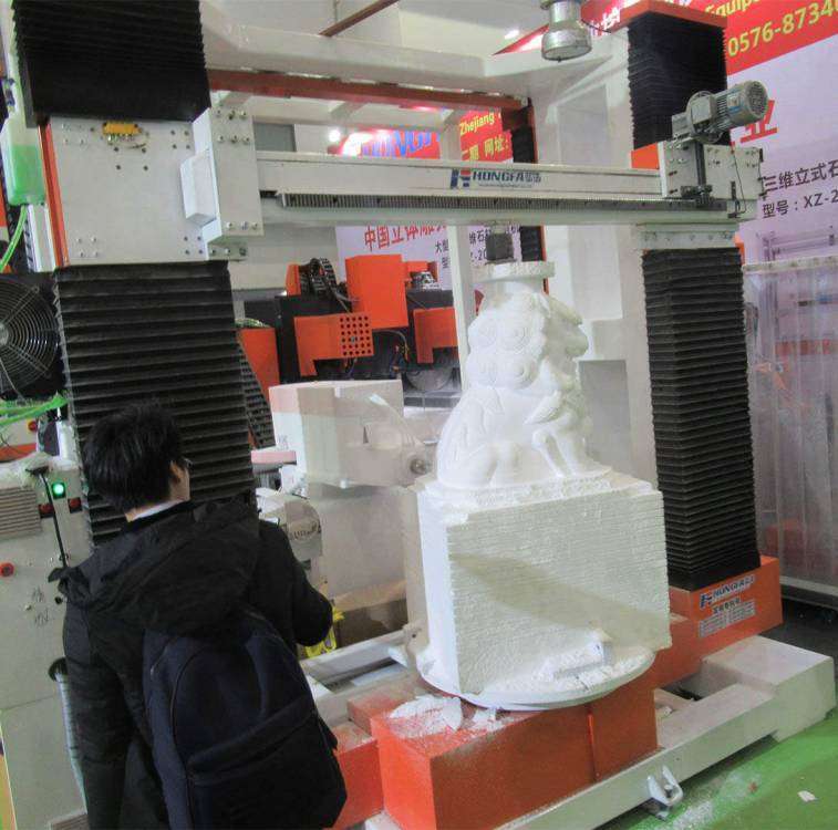

Калуга Опубликовано 10 марта, 2019 Автор Опубликовано 10 марта, 2019 Присматривался к этим станкам: Моя подарочная свинья нашла своё место на стенде принимающей стороны: 1
Р.Н.Б. Опубликовано 10 марта, 2019 Опубликовано 10 марта, 2019 2 часа назад, Калуга сказал: 2 кубометра не пыли , а мульки (воды с пылью) и никаких расходников. Замена мембран на колёсах раз в два года непрерывной работы. Стоимость мембран на колесо 600 долларов, Замена на составляет большого труда. долго с ними вел переговоры по этим очистным , и сделал вывод что это лажа ,на данный момент учитывая стоимость всего и вся , ни чего нового они не придумали, кроме керамических пластин, пластины очень дорогие, флокулянт один фиг добавлять, вакуум постоянно будет "выстреливать" , кстати в России вроде нет еще ни одной установки , может кто рискнет???
Калуга Опубликовано 10 марта, 2019 Автор Опубликовано 10 марта, 2019 Пока проблема с транспортировкой не решится - никто в России заказывать не будет. Сама транспортировка будет сопоставима со стоимостью самих очистных. Если они решат проблему с транспортировкой ( в контейнерах) дело сдвинется с мёртвой точки. Сама идея этих очистных имеет место быть. Проблем с вакуумом не вижу, а вот избавиться от проблем с заменой постоянно выходящих из строя частей позволит. Если они решат проблемы с транспортировкой - эти очистные будут в Калуге.
Калуга Опубликовано 10 марта, 2019 Автор Опубликовано 10 марта, 2019 Более того , подобные очистные применяются при производстве железорудных окатышей в России. Эти очистные чисто российское производство. Просто китайцы в очередной раз слизали идею, и надо отдать им должное - впервые применили этот принцип в камнеобработке.
Р.Н.Б. Опубликовано 10 марта, 2019 Опубликовано 10 марта, 2019 как раз основная проблема с вакуумом, посмотрите как это работает , идет постоянное вращение, значит износ уплотнений будет как ни крути, сама установка из простого металла , Китайская гаражная покраска, думаю многие видели их станки через пять лет, а здесь постоянная вода с абразивом , три года и ржавое корыто, вобщем надо смотреть, цену они уже снизили за год почти в 2 раза, может скоро до ума все доведут, тогда имеет смысл, а вот по доставке писали проблем нет контейнером, просто надо монтаж делать частями и их звать желательно на "обкатку"
zelenok Опубликовано 10 марта, 2019 Опубликовано 10 марта, 2019 1 час назад, Р.Н.Б. сказал: думаю многие видели их станки через пять лет А что Ачили через пять лет работы с иголочки выглядит?Там и ржа есть и балки направляющие на трёхметровых раскроечниках косит, хоть и спецметалл заявлен и каретки снашиваются и направляшки а стоит всё в разы дороже
Калуга Опубликовано 10 марта, 2019 Автор Опубликовано 10 марта, 2019 У меня первому китайскому фрезеру больше 10 лет. Да, весь проржавел, но работает, как новый, только расходники меняю. Вспомните первые компьютеры, сколько они стоили? Сколько у Вас их было? А сейчас у каждого в мастерской их несколько и есть задумки заменить их на более производительные. То же будет и с этими очистными. В том году мы их увидели впервые. Они были гораздо дороже, чем сегодня. Уверен, что завтра они будут дешевле. То, что нам показали, даже в разобранном виде не войдёт в контейнер, поэтому внесли свои корректировки в размеры конструкции. Если они их учтут и изменят размеры, я повторяю, что эти очистные будут в Калуге и никакие проблемы с вакуумом не остановят. Я просто их не вижу, осмотрев на выставке работу выставочного образца. Могучий, стоимость 5-ти колёсных очистных (10 кубов в час) ориентировочно стоит 24.000 зелёных (это сегодня, завтра - посмотрим). 3

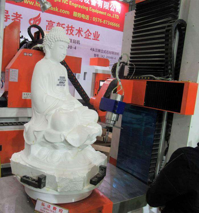

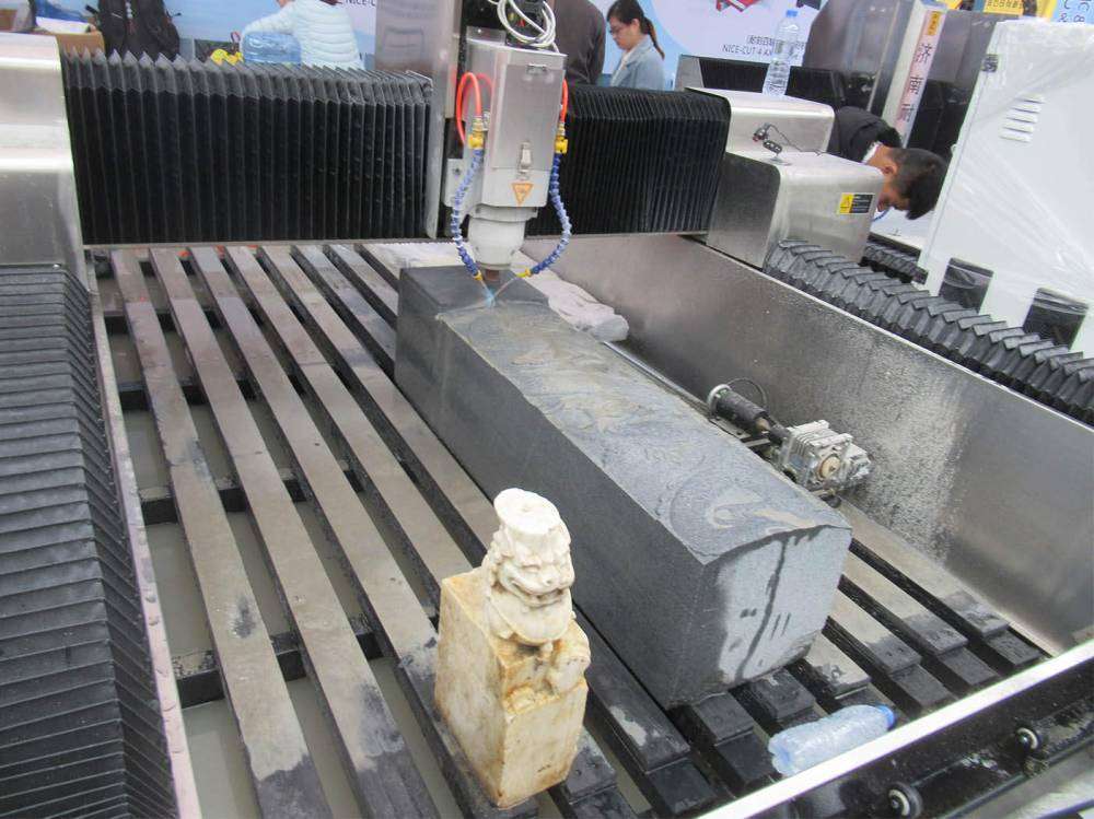

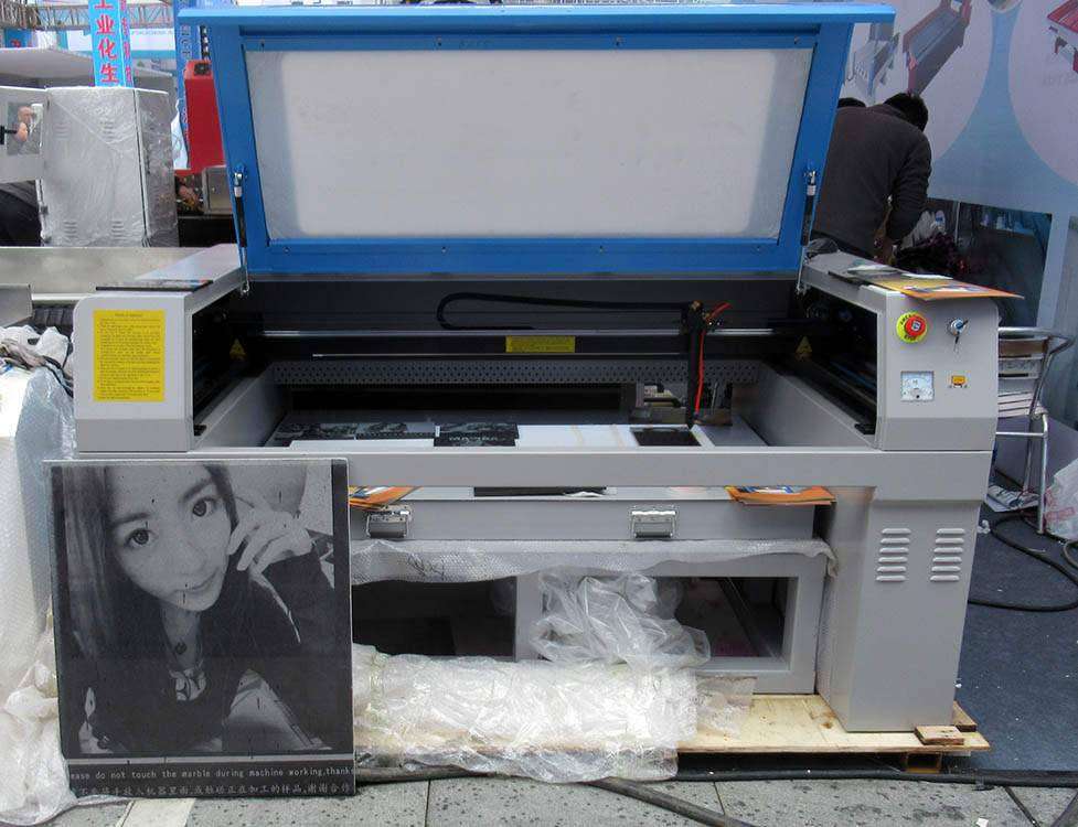

Калуга Опубликовано 11 марта, 2019 Автор Опубликовано 11 марта, 2019 Если раньше на выставках китайцы демонстрировали возможности станков на пенопласте и мраморе, то сейчас частенько на граните: Толщина фрезеровки здесь 60 мм , шпиндели 5,5 квт. Причём цветной гранит, фрезы спечённые с возможностью обработки рельефа до 80 мм. Ну и куда ж без лазерных станков: Правда, работать на них они не умеют (вернее настраивать, делать ретушь нормально не могут) . Это и понятно - они же производители. 1 2

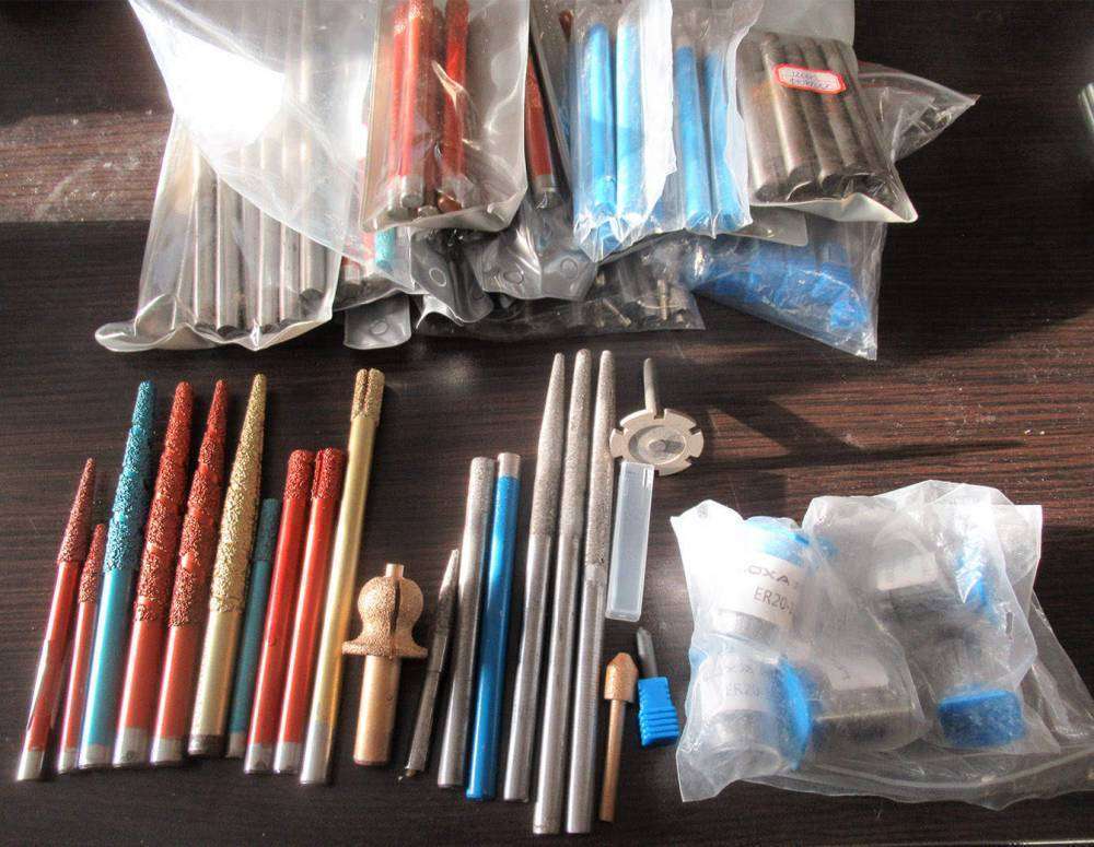

Калуга Опубликовано 13 марта, 2019 Автор Опубликовано 13 марта, 2019 Они немного разные по параметрам сканирования. Эти параметры можно рассмотреть на 2 и 4 фото. Мой привоз фрез в этот раз. Фрезы подешевели по сравнению с прошлым годом примерно на 15-20 %. Чем это вызвано? Скорее всего возросшей конкуренцией. Много новых стендов с фрезами появилось. Причём наряду с перепродаванами были и непосредственные производители. Это чувствовалось сразу при разговоре. Вырос и ассортимент фрез как по мрамору, так и по граниту: 1 1
Калуга Опубликовано 13 марта, 2019 Автор Опубликовано 13 марта, 2019 Это только то, что мне нужно для работы, а на самом деле выбор был очень большим.
Р.Н.Б. Опубликовано 13 марта, 2019 Опубликовано 13 марта, 2019 с двойным напылением прорезная как себя показала, есть смысл их брать ?
Калуга Опубликовано 13 марта, 2019 Автор Опубликовано 13 марта, 2019 Р.Н.Б Так себе. Работает посредственно. Я перешёл на обрезку конусными фрезами, получается раза в 1.5- 2 быстрее. Пусть конусные фрезы подороже, и рез не прямой, а под небольшим углом, но выигрыш во времени значительный. 1
