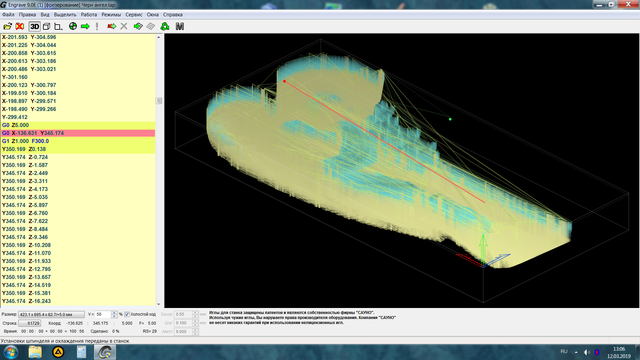

granit32 Опубликовано 11 марта, 2019 Опубликовано 11 марта, 2019 Появилась очередная проблема: В время фрезеровки, согласно УП фреза поднимается на безопасную высоту и перемещается. Не доходя до конечной точки перемещения, работа останавливается. Станок включен, табло горит, компьютер работает. Ни каких ошибок на табло и на мониторе: Если вернуться на несколько строчек УП и продолжить происходит остановка в том же месте. Если пропустить одну строчку после остановки работа продолжается, но часов через десять опять остановка и опять при длинном перемещении на безопасной высоте. Выбрал строку точки подъема на безопасную высоту и продолжил работу. Подскажите, что это может быть.
granit32 Опубликовано 12 марта, 2019 Автор Опубликовано 12 марта, 2019 Сегодня опять остановился. И снова на перемещении по воздуху. Остановки были на строчках: 26579, 35510, 43212, 52109. Получается примерно каждые 10000 строк при длинном перемещении происходит остановка УП. Может где-то стоит ограничение или какая-то настройка за это отвечает? Пока не ясно.
Яшa Опубликовано 12 марта, 2019 Опубликовано 12 марта, 2019 с сауной не знаком, но по логике, если только на холостых становится, я бы копал две вещи - 1) не упирается ли в лимит при подьеме на безопасную, 2) не наколдованы ли там настройки G0, как вариант - скорость перемещения при G0 недопустимая?? 1 1
granit32 Опубликовано 12 марта, 2019 Автор Опубликовано 12 марта, 2019 31 минуту назад, Яшa сказал: 1) не упирается ли в лимит при подъеме на безопасную, 2) не наколдованы ли там настройки G0, как вариант - скорость перемещения при G0 недопустимая?? Спасибо за ответ. Опять остановился на 61729 строке при перемещении по воздуху: При подъеме до концевика далеко. В настройках не разбираюсь, вот до которых добрался:
Яшa Опубликовано 12 марта, 2019 Опубликовано 12 марта, 2019 ну для меня тут темный лес, конечно... но меня пугает значение "максимальная подача по x" - 8000? это ж 120 мм/сек... причем, этот параметр вроде как и есть G0. т е. тот, что используется на зависательной операции... но лучше у сауноводов спросить... 1
granit32 Опубликовано 12 марта, 2019 Автор Опубликовано 12 марта, 2019 Спасибо. Сауноводы пока молчат. Написал в Сауно, в ответ попросили прислать УП, пока тишина.

granit32 Опубликовано 15 марта, 2019 Автор Опубликовано 15 марта, 2019 Слава Богу, разобрался! Увеличил в настройках скорость холостого хода до 20 мм/сек: Отключил зависимость холостого хода от скорости подачи: Станок перестал останавливаться, работает вроде нормально.
