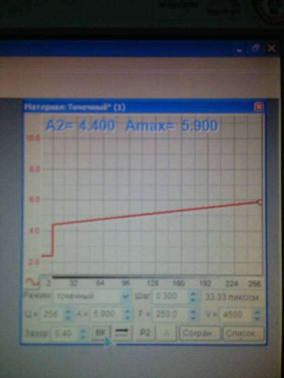

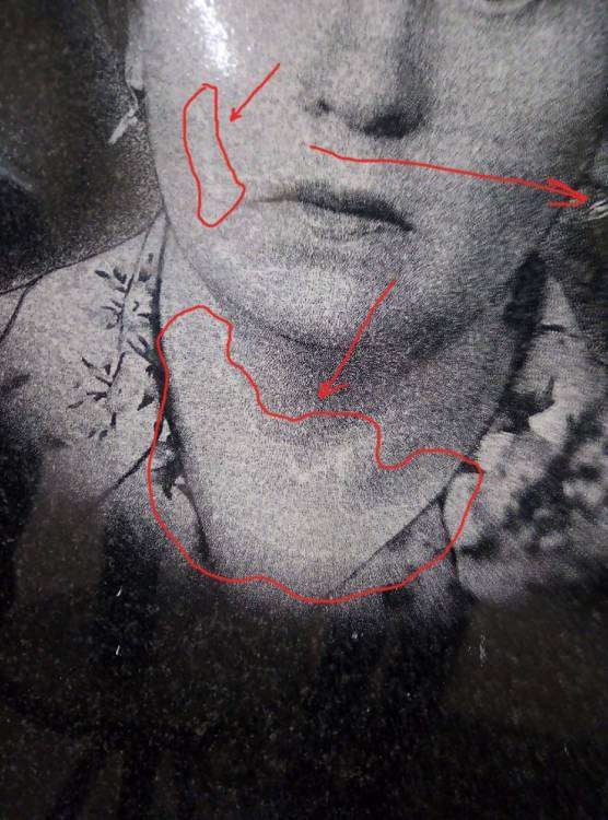

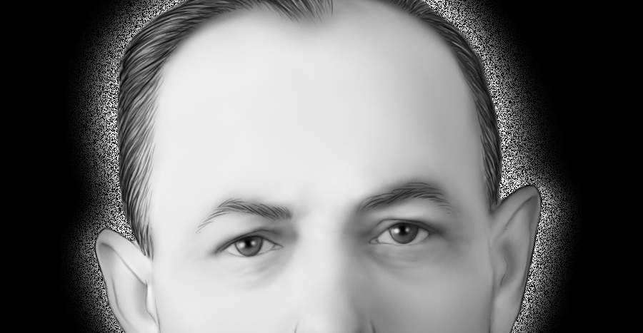

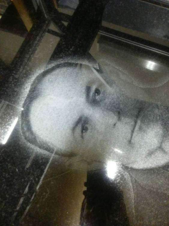

Что за полосы на камне выбились? станок сауно ,возили на обслуживание,после него начал видеть границы и странно их выделять( на фото обведено в красном) до обслуживания небыло такого,ретушь одинаковая и до и после. Также видны продольные полосы, что это может быть? или лучше размывать надо при ретуши?

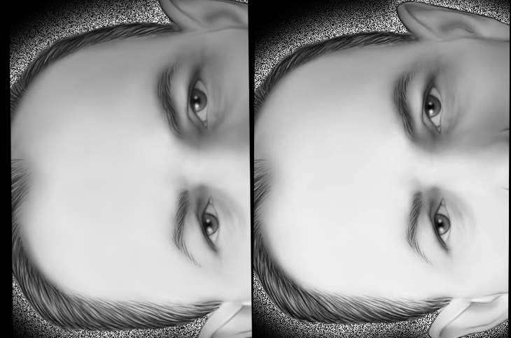

вот этот обрезанный кусок в ретуши

Были такие пятна при гравировке на плитке. Переполировка и повторная гравировка дефект особо не исправила, толи камень такой, толи воздействие какой-то химии.
  В 17.03.2019 в 16:01, razor сказал:
Показать
И как избавились, само собой так бить перестало при смене камня?

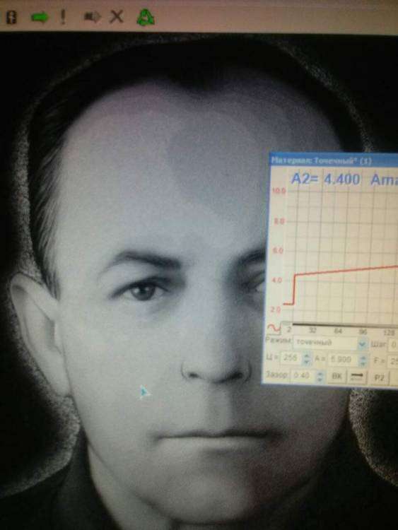

какие еще могут быть причины, кто сталкивался?(камень без дефектов)
В Грейве дай плиз картинку...
другой портрет, первая в ретуши, далее на камне ,следующая в грейве(там видны границы) и последняя на камне.Пятна и полосы на лбу и слева на щеке.

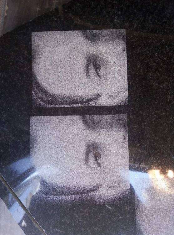

вот еще 2 фото ,набиты в 2 прохода без ВК, на втором фото первая ретушь потемнее и таких пятен нет, почему такая реакция и резкость границ возникает именно при более светлом варианте гравировки
