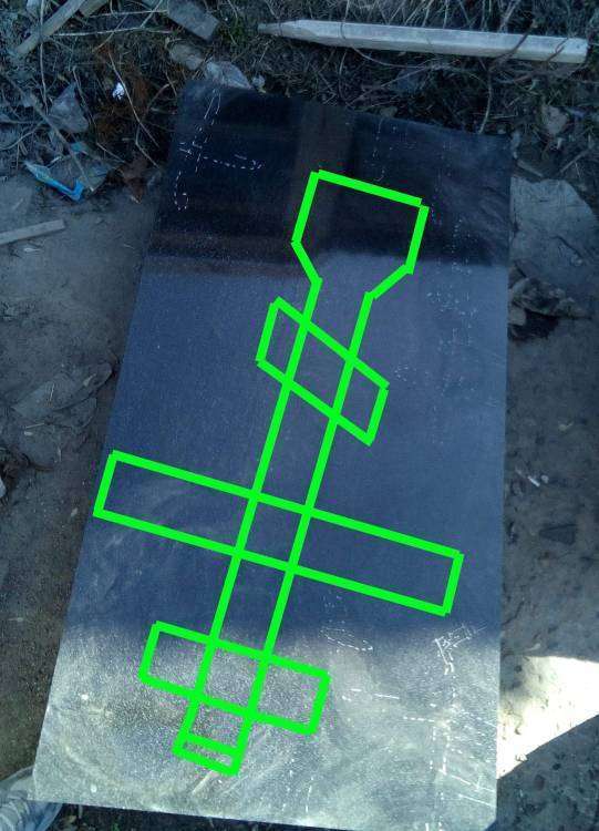

Уважаемые знатоки, есть такая стела с трещинами (там, где белый маркер),размером 150*80*8 IMG-20190403-100414-2.jpg.    Что с нее можно придумать? И есть ли смысл придумывать? Не развалится ли она в процессе работы?
IMG-20190403-100414-2.thumb.jpg.dbe83a0c827f8d262516fa9c56048c57.jpgдумаю это самый оптимальный вариан...а там можешь с яблоками ...католический ...православный...с распятием...с цветами резными вокруг...можешь венок повесить...в общем какой хошь крест)))
карелия дешевая...нечего ее жалеть-потом может в разы дороже встать...так что крест это верняк
хотя вроде это житомир?...ну так тем более не жалей
В 03.04.2019 в 10:30, bratian сказал:
Самый верный дедовский способ-отбить по трещинам киянкой-всё что должно отвалиться-отвалится :)
А потом включать голову, что из остального можно сделать.
  • За умную мысль 1
Эх, товарищи, где же вы раньше были?)) Уже вырезал вот такой ширпотребчик( IMG-20190404-105853.jpg 20461987-w640-h640-assol.jpg ( разметку чуток подправил потом)
9 часов назад, zelenok сказал:
Тоже так делаю.
