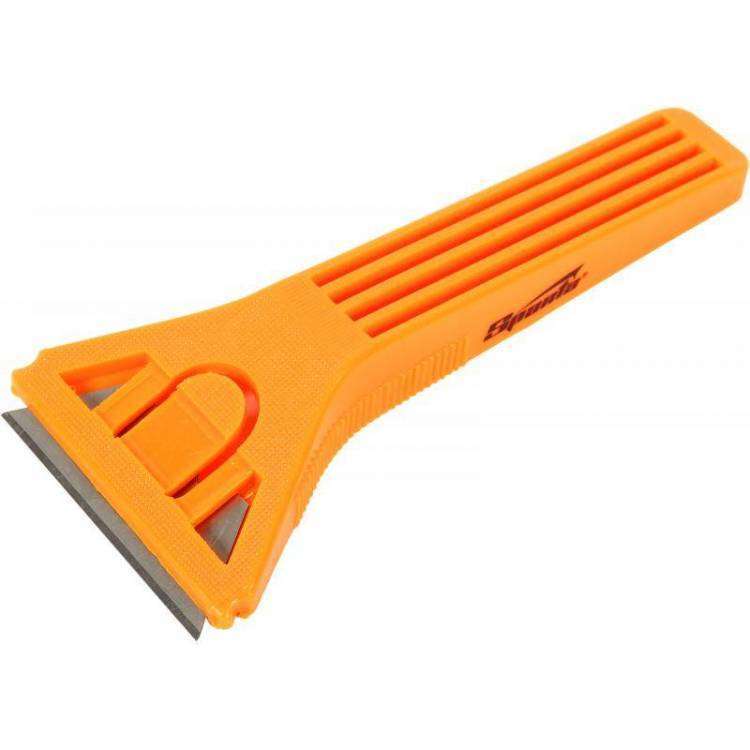

zelenok Опубликовано 6 августа, 2020 Опубликовано 6 августа, 2020 Тряпка, натянутая на небольшой брусок и с водичкой, как полируешь руками небольшие участки. Этот способ даже выгоняет краску из пористого камня. Ещё можно предложить скребок под стандартные лезвия от строительных ножей, подсмотренный, кстати, у Кудина, но мне кажется он легко поцарапает мрамор.
