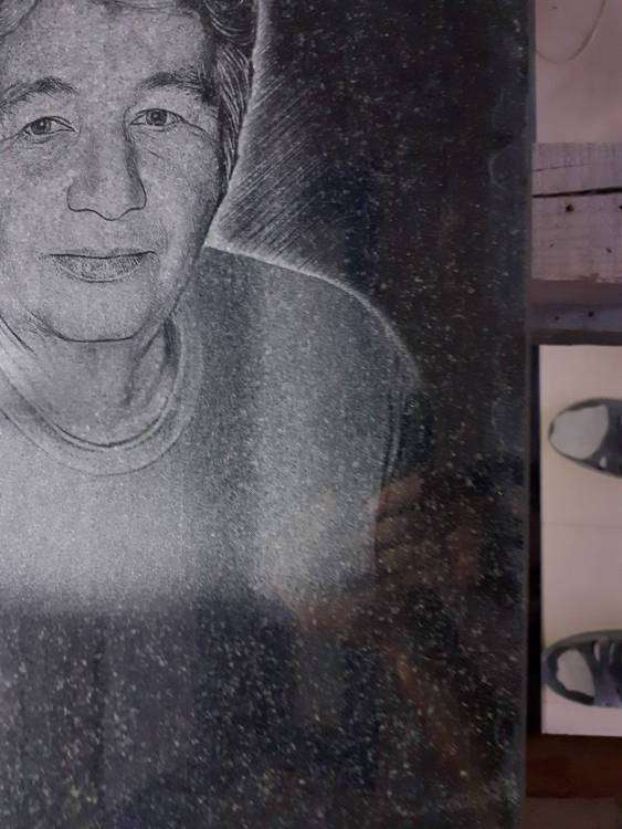

Всем привет!!! появилась проблема. резко на середине портрета, стал вот так гравировать. и теперь всё так гравирует.  В чём проблема кто знает?
Станок Rabbit 1290 настройки: скорость 350. мощность 20. шаг 20000. Прога: LaserCut53
Было.jpgбыло
Стало.jpgстало
1) ничего не болтается.
2) всё затянуто как надо.
3) ремни, зеркала, линзу проверил.
4) настройки не менял.
нарисуй квадрат небольшой прямо в лазеркате, 1х1см и отгравируй его на своих настройках.
скангэп только чуть выше поставь, 0,3 например.
и выложи сюда фотку.
очень похоже на бэклеш, если реально ничего нигде не болтается и настройки не менялись.
но я бы все же предположил, что либо линза болтается, либо зеркало, которое над линзой стоит.

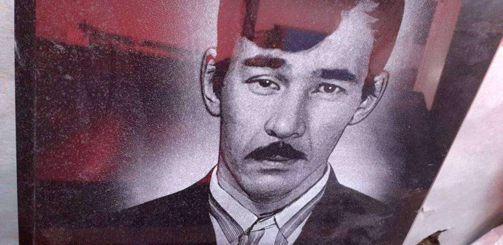

Однотонный цвет гравирует хорошо, Как и текст. А вот полутона съедает.
и начал так гравировать с середины портрета
Вообщем проблема была в фотошопе. Начну с начала. Поставил новый комп. Поставил новый фотошоп СС. Открыл старый файл, буквально пару штрихов сделал, перевёл в бмп и запустил. На середине портрета стал рвано гравировать(смотреть фото выше). Хотя на файле все точки норм стоят.  И всё!!! Далее все фалы гравировал хреново. Я испробовал всё что можно. И в лазеркате менял настройки и с бубном танцевал. Тесты кстати тоже делал в СС версии. А потом я взял старый тест, который делал в CS6 и аллилуя!!!! Он его идеально програвировал. Опять беру новый тест из СС и он его гравирует рвано. Ну вот и всё! Снёс СС версию, поставил CS6 и всё стало ОК!!! Разбираться в самом фотошопе нет смысла, видимо в СС какие то внутренние настройки при сохранении файла пофиксили.

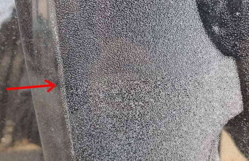

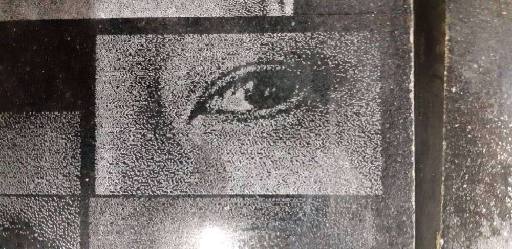

Всем привет, может кто подскажет в чем проблема, появляются полосы(не всегда почему то), грешил на стабилизатор, поменял на электро-механический, проблема та же,может заменить на инверторный? Или может труба что?

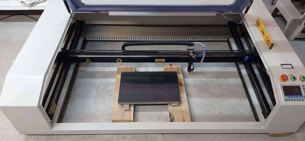

У нас лазерный китаец, такая же проблема, хотя стоит ИПБ с двойным преобразованием.
Но  не всегда, так бывает, грешу на блок питания станка.

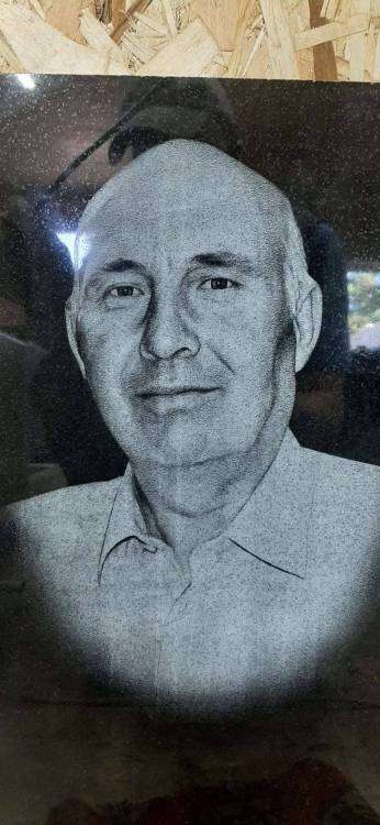

Вот коллега такая же ситуация.
