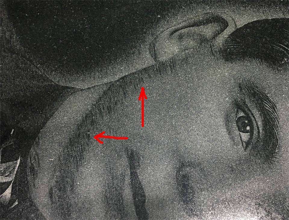

Черные полоски на темных участках
Бввд
Добрый день с недавнего времени начали появляться на  картинках негравированные участки, подобие полосок, небольших линий, происходит это на полутенях,причем появление их полная случайность на одних картинках  их нет на других сплошь и рядом.Грешил на датчик уровня но ее замена не помогла. И да была также проблема порой на картинках была четкая линия со светлым участком и более темным будто станок пускали на повторный проход и резко прирывали, была четкая линия, ее получилось решить только после того как станок был выставлен очень ровно с помощью электронного  уровня, хотя в мануале кажется говорится что допускается неровность до 3 х градусов. Сейчас срочно ищу новые кабеля, но надежд на исправление с помощью замены кабелей мало. Станок График 3КП, ПО энгрейф 7.2
@Бввд для начала кабеля переверни
