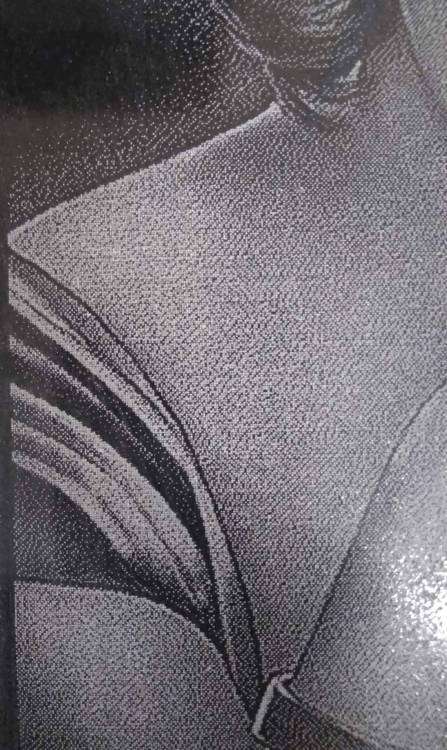

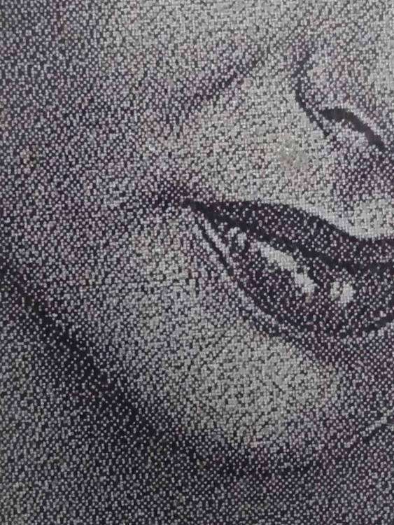

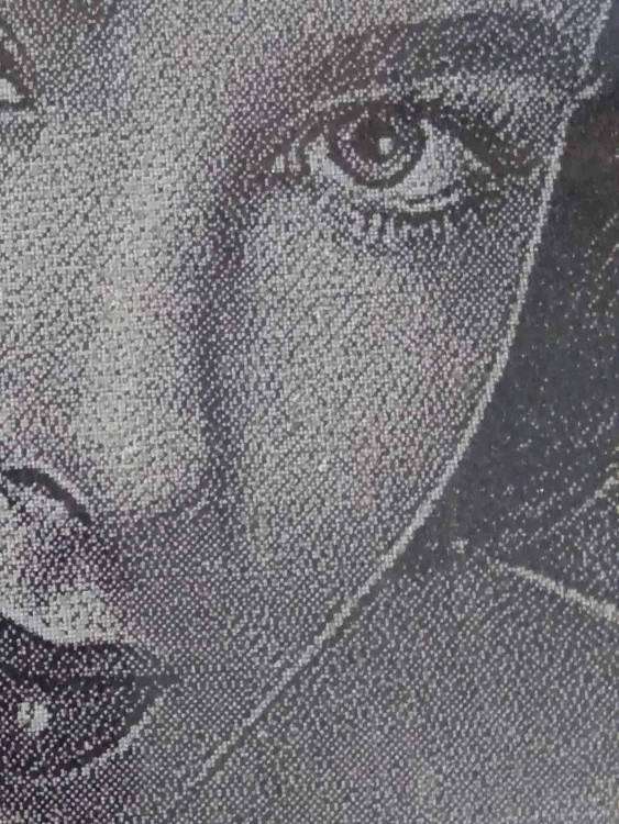

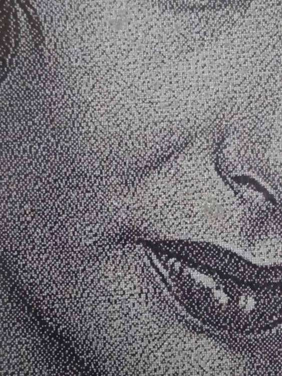

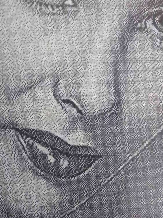

Работаю но новом станке 3К (6 мес. всего ему), версия 8.Е. Где-то 1.5-2 мес назад бил заднюю сторону. Время всей работы 15 ч, вдруг через 1.5 часа скрежет на всю гравировалку, прочирило линию, не сплошную, а огромные глубокие точки. При том, что ставил на 3 прохода (х3), но сила удара слабовата была, обычно на х3 проходе задняя сторона (фон и одежда) хорошо выходила, лицо бью отдельно. С кем не бывает. Благо что глубокие точки были близко к небу, обошлось без переполировки. Показания теста магнита остались прежними, около 21-22, когда только новый был были 23-24, но все равно слабовато бил станок как то, сразу чувствуется, приспособились. Через неделю бил заднюю сторону, станок остановился, ошибка номер 0, показания на табло десятки тысяч по Х У Z. Поменяли кабель М, вроде стало получше и сила удара и ошибок не было. Станок стоит на 4 прямоугольных плитках тротуарных, потому как голова в камень упиралась даже в самом верхнем положении. Сегодня работаю, слышу громкий и страшный скрежет, подбегаю, а голова чирит линию лубиной 2 мм, уровень выставлен был идеально. Голова прочирила глубокую линию, притом так чирила, что станок упал с этих 4 кубиков, а голова пыталась еще дальше ездить, то есть весь вес станка упирался в камень головой и продолжал ездить. Взял базальтовую плитку и набил картинку, стали какие то полоски черные через почти одинаковый интервал вылазить, небольшие, но все же, вот теперь думаю, а если чему то там кранты пришло или погнулось. Вопрос отсюда возникает, что за диагноз всех этих проблем и как их решить, вылезет это боком со временем, может погнулось чего, хотя сразу бы вылезло, не знаю что и думать, удачный день сегодня
Ахренеть.. Это что за станок у которого нет защиты от перегруза и он херачит насмерть аки Геракл..
Пока на гарантии, меняй все что можно.
Попробуйте  все настройки в программе сбросить по умолчанию и в станок их. Мне помогло. Было примерно такое.
Родные провода от Сауно годятся только для упаковки изделия...
