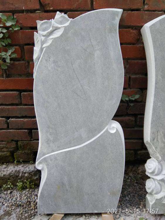

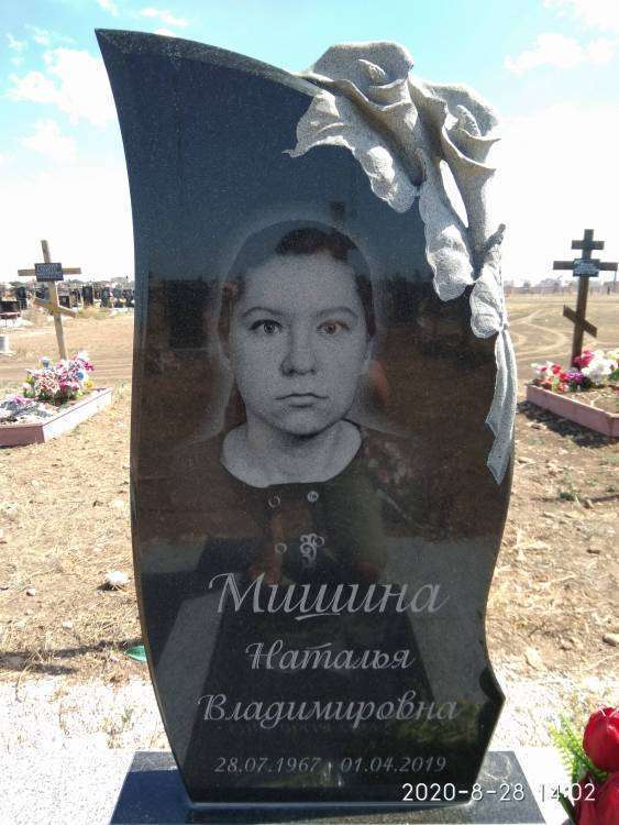

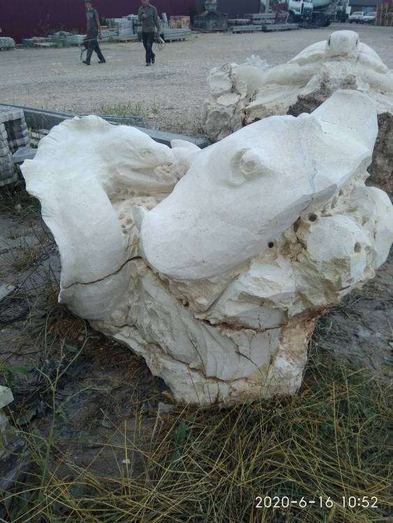

zelenok Опубликовано 15 мая, 2019 Опубликовано 15 мая, 2019 В 15.05.2019 в 17:04, Jedka сказал: а его (камень) забирают... с возгласами ВАУ !!!! Показать Причём дайте ДВА! Бывало, из под фрезы совсем пьяного к 11 утра каментёса, где в "веерах" ни одной достойной плоскости-одни винты и все направления как взрыв на макаронной фабрике, повырезано море трещин в хаотичном порядке и противоположные бока по форме ну совсем не сочетаются. Зыркнешь на камень и понимаешь-это памятник мастеру, который его делал

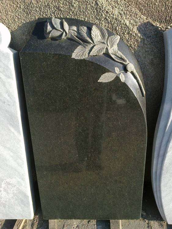

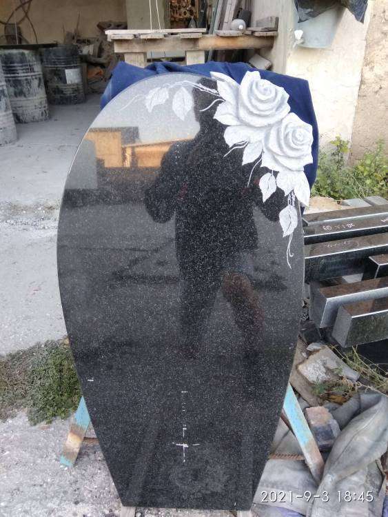

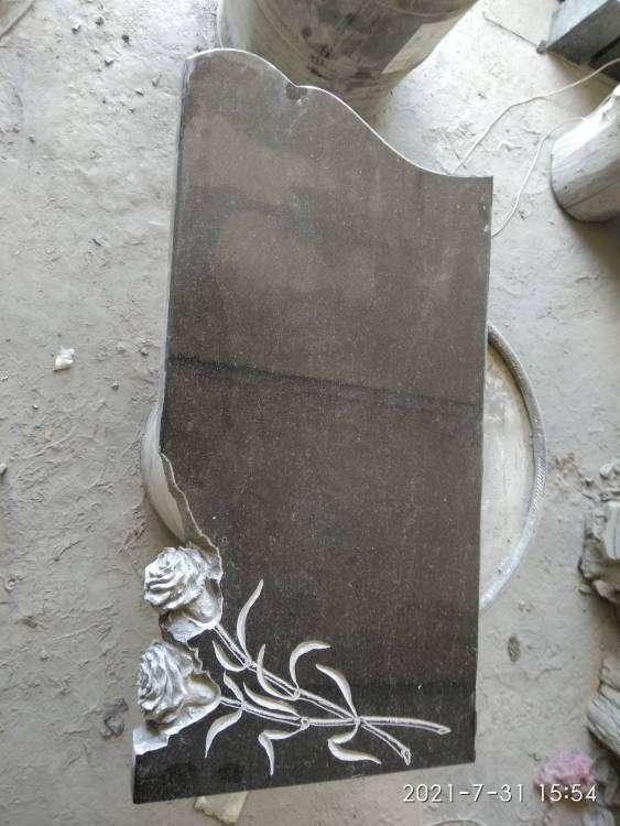

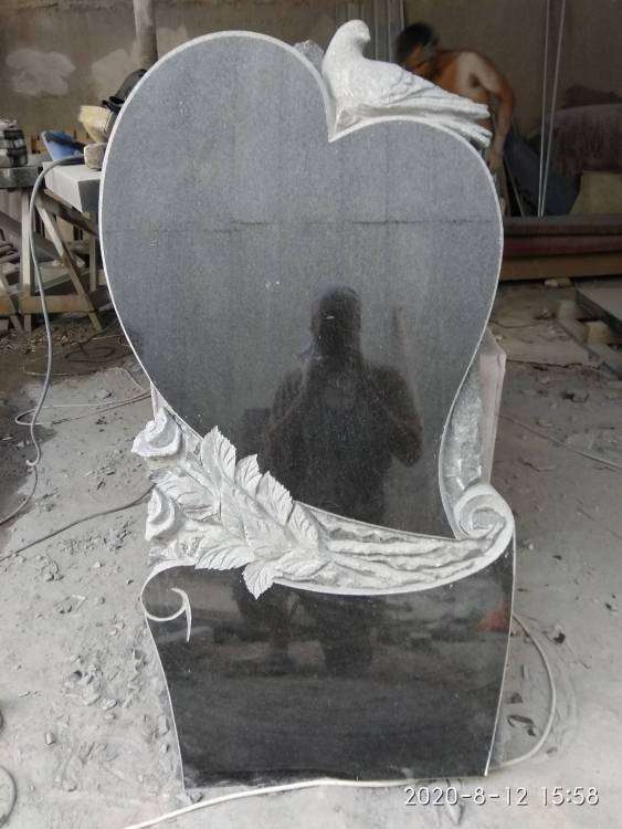

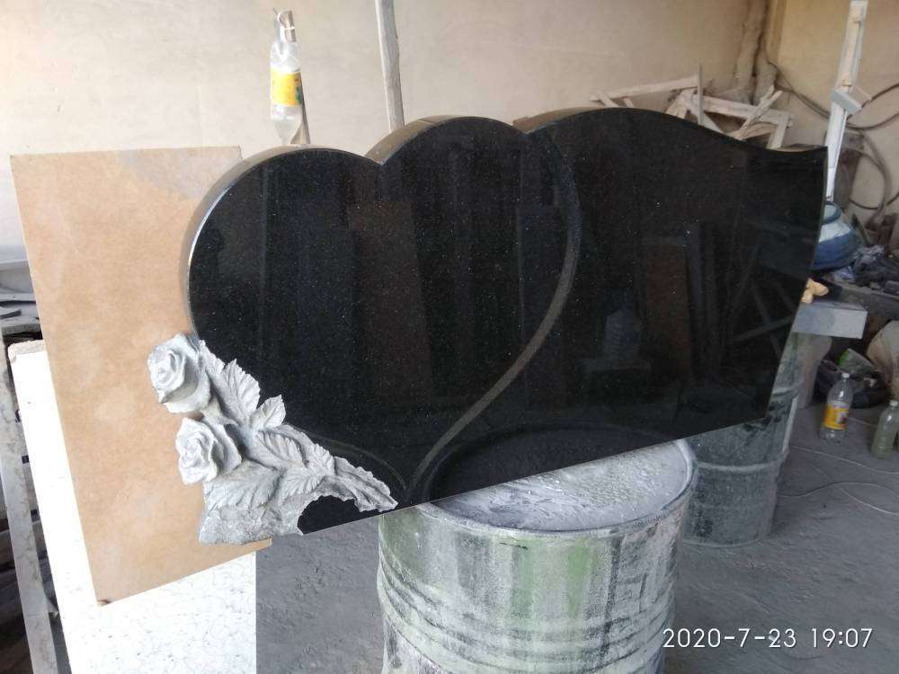

Роман Антропов Опубликовано 15 мая, 2019 Опубликовано 15 мая, 2019 В 15.05.2019 в 16:39, запоздавший сказал: Мне кажется что левая сторона не сочетается с правой - вот --------------------- я и в розах дырку заметил, совсем она небольшая и сделана как надо. На дереве не удивительно а вот на розах это чем интересно. Показать Да. Я по первой эмоции ваще решил что камень на боку лежит ))) нестыковка в восприятии ... ---- Дырка в розах - тоже внимательно втыкал - может мерещется от недостатку пикселей и резкости на фотокамере ))) Думашь есть ? Ну, тады, чисто технически интересный пируэт, но чисто эстетически и функционально не оправдано. Стоит ли овчинка выделки- т.е. речь не о капусте (деньгах), а именно о эстетическом эффекте достигнутым непростым путём - 1) она не читается с фронта 2 ) не вкомапанована и её надо выиискивать взглядом (по приципу мерещется или нет) 3) скорей всего лист тонкий и любой бухой быдлан пинком отшибёт лист, если при транспортировке не поламается. Но есть подозрение что сия дырочка плод импровизайии, а не изначального авторского замсла, т.е. появилась по ходу пьессы. Не раз наблюдал разочарования затейников которые упорно пытаются добится максимальной тонкости в листиках и ленточках и тут же ломают, пытаясь просто повернуть камень на столе...один чудик пытался делать свиток в качестве надгробки - т.е. была плита 10-ка (если не 12-ка) ну и вот приспичила ему затея - передний план - рулон который снизу подниамется и сверху закручивается на задний рулон, т.е. от ближнего к зрителю цилиндра плоскось из под цилиндра поднимаеся вверх...(надеюсь доступно описал)..ну и вот этот художник натуралист сковырял, желая эмитировать лист бумагу это наклонную плоскость чуть ли не до толщины листа бумаги..И НЕ ЛЕНЬ ЖЕ !!!!!!!!!! Т.е. не просто у краёв скатать, чтобы иллюзию сосздать, а вот прям ворт буквально плоскость под углом толщиной пару см на которой с двух краёв по цилиндру в 10 . Я мимо ходом пошутил что вроде не видал в городе синагоги и иудеев на улице... Корочь, со стола снять сии труды не удалось,порвалась к ччертям эта тора . В 15.05.2019 в 16:12, БЫСТРЫЙ сказал: ...по дереву.. идея неплохая... форма приятная и правильно исполнена.. но эта дырка не делает работу привлекательней, без нее было бы не хуже.. даже возможно и лучше.. ствол грубоват... слабая детализация коры (я бы увеличил - поярче было бы)... ...но в целом живенько.. Показать В целом согласен..особенно про кору - детализации не хватает как минимум снизу, с десяток раз трещинки вглубь втопить. Про дыру зря ты - эффектная фишка (клиент оценит). Но не рифмуется вся эта живенькая пластичность и экспрессионизм с углом на другом фланге. По мне либо тупо прямой угол оставить - т.е. дерево вросло в стандартную плиту, типа..либо уж если руки чешутся наооборт не жалея камушка скатать мягкой дугой вниз - так хоть какая-то рифма получится с пластикой дерева. Живенько - это да. В 15.05.2019 в 17:04, Jedka сказал: стоишь молча и думаешь... хто тут дурак.... Я или клиент..... Показать Да, ушшшшшшь Посему ваще не вижу смысла выкаблучиваться ))) фотку неси чё надо, так и сделаем ))) не боись - хуже не будет... Лепестки у роз ни кто не пересчитывает - хочу извращаюсь-эксперемнтирую, хочу упражняюсь на скорость...и фоткать всю эту лабуду не вижу ни какого смысла ))) Было задавал вопросы командирам "может сами насочиняем" - все вопросительно выкатывали глаза - а как это ? а зачем, а кто это купит ? )))) Да и зачем, действительно. Америки не откроем, а время убъём. Ну..будь я командир конторы, сам себе и резун и барыга, может и повыпендривался бы..если б, кабы да кабы...

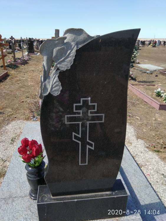

запоздавший Опубликовано 15 мая, 2019 Опубликовано 15 мая, 2019 В 15.05.2019 в 18:31, Роман Антропов сказал: Дырка в розах Думашь есть ? Показать Третье фото сверху второе снизу над деревом там такое. Где от бутона ствол начинается. Зелёные листья тонкие вытянутые заостренные. Вот они от бутона оторваны дырками.
Роман Антропов Опубликовано 15 мая, 2019 Опубликовано 15 мая, 2019 В 15.05.2019 в 21:18, запоздавший сказал: Третье фото сверху второе снизу над деревом там такое. Где от бутона ствол начинается. Зелёные листья тонкие вытянутые заостренные. Вот они от бутона оторваны дырками. Показать я понял. просто когда смотрел фотки не сразу въехал - мерещится мне или так и есть ))) Вживую тот же результат будет - нет ясности при восприятии...не эффективный манёвр,получается .

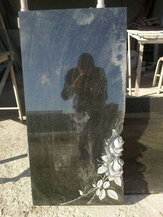

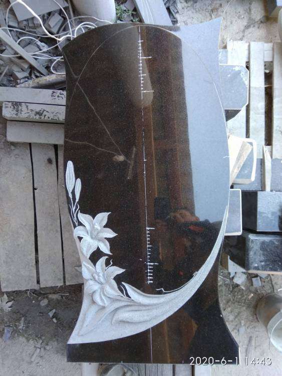

JKslen Опубликовано 16 мая, 2019 Опубликовано 16 мая, 2019 Розы - резка первого этапа, второй этап доделать и всё будет хорошо ( почистить , дать немного глубины у нижней розы между лепестками , листья выделить нормальными зубчиками .) 1
александр s Опубликовано 16 мая, 2019 Автор Опубликовано 16 мая, 2019 В 15.05.2019 в 13:35, bratian сказал: Розы под пескоструй и будет конфетка) хотя и так прикольно Сколько такой с розами стоит, если не секрет? Показать Камень 140*70, а взял 11 тыс. руб. вместе с полировкой. В 15.05.2019 в 13:47, zelenok сказал: Розы классные и дорогие, но есть подозрение, что инструмент надо сменить.Чем работаешь? Дерево тоже обалденное, и это, дырки сквозные нормально оплачивают? Может надо завязать с ними, пока не поздно Показать Показать содержимое Спасибо, приятно... Работал здесь дисками 65, 40, 25, обратный конус. Дырки особо не оплачивают... Личная инициатива, в данном случае, хотелось сделать "живенько"))). Взял за иву 3500руб. В 15.05.2019 в 14:31, Роман Антропов сказал: и насколько длинные очереди за всем эти добром выстраиваются ))) Показать Не, особо очередей нет(((. На розы заказчица особая, она потом лилии подобного плана заказала. Ива на витрину, но через месяц- 2 купили ее. 1

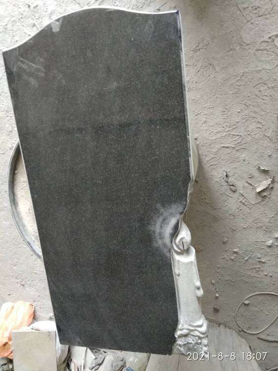

Популярный пост александр s Опубликовано 23 августа, 2020 Автор Популярный пост Опубликовано 23 августа, 2020 18 5

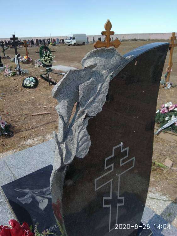

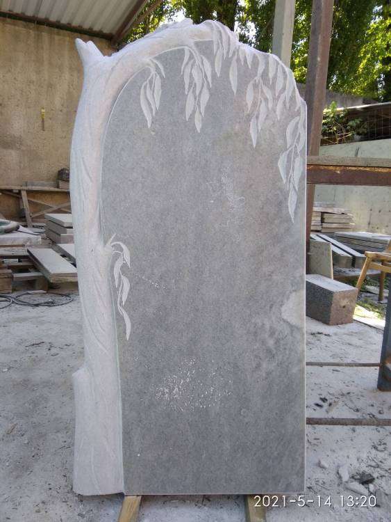

караганда Опубликовано 24 августа, 2020 Опубликовано 24 августа, 2020 Приветствую автора! Мне понравилось , что резьба не портит камень , все размеренно. У скорбящей конечно не хватает высоты, как будто ноги подрезают. Розы, респект. А в целом, впечатляет. Дерзай.
александр s Опубликовано 24 августа, 2020 Автор Опубликовано 24 августа, 2020 В 24.08.2020 в 16:13, караганда сказал: Приветствую автора Показать Спасибо.

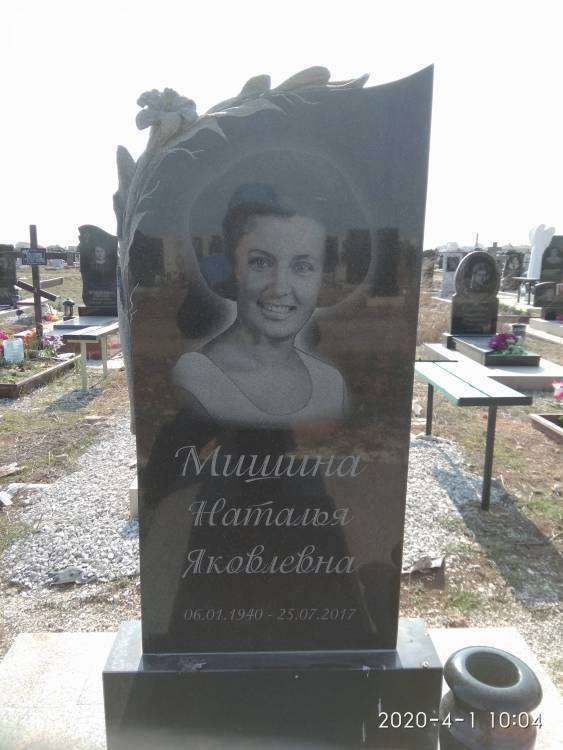

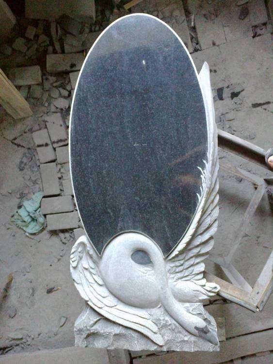

старик Опубликовано 1 сентября, 2020 Опубликовано 1 сентября, 2020 Да молодец!!! Тем более первый раз!!!! Но если хочешь расти, то нужно лепить в мягком материале модель. В ней доработать все нюансы и пропорции. Утвердить у заказчика, и повторить в камне!!!! Вот вкратце как то так! Будут вопросы, задавай. Все что знаю расскажу!
александр s Опубликовано 2 сентября, 2020 Автор Опубликовано 2 сентября, 2020 В 01.09.2020 в 11:21, старик сказал: Да молодец!!! Тем более первый раз!!!! Но если хочешь расти, то нужно лепить в мягком материале модель. В ней доработать все нюансы и пропорции. Утвердить у заказчика, и повторить в камне!!!! Вот вкратце как то так! Будут вопросы, задавай. Все что знаю расскажу! Показать Спасибо! Да, я так и делал, лепил 3 модели в пластилине: 1:5 всю, 1:2 и 1:1 лицо в развороте. Причем 1:1 помогал весь коллектив портретистов. Ещё и 2 модели в гипсе резал: 1:2 фигуру, 1:1лицо. С гипсовой модели переносил пропорционально на камень. Только благодаря такой большой подготовке (по сути пока лепил/резал все эти модели, прошел краткий ускоренный курс анатомии/скульптуры, -читая в нете различные материалы по этой теме) у меня что-то получилось. Но до сих пор, смотрю на ее лицо и что то в верхней части лица не устраивает. А что не так, не могу понять((. И с заказчицей согласовывали именно модели. Мозга тогда у меня выели... "Правый глазик- похож, левый глазик- непохож". А я стою и думаю: "Да что вы такое говорите!! Они оба непохожи!" И на тот момент очень не хватало квалифиц. оценки моих потуг. Так что очень благодарен за предложение спрашивать. 6

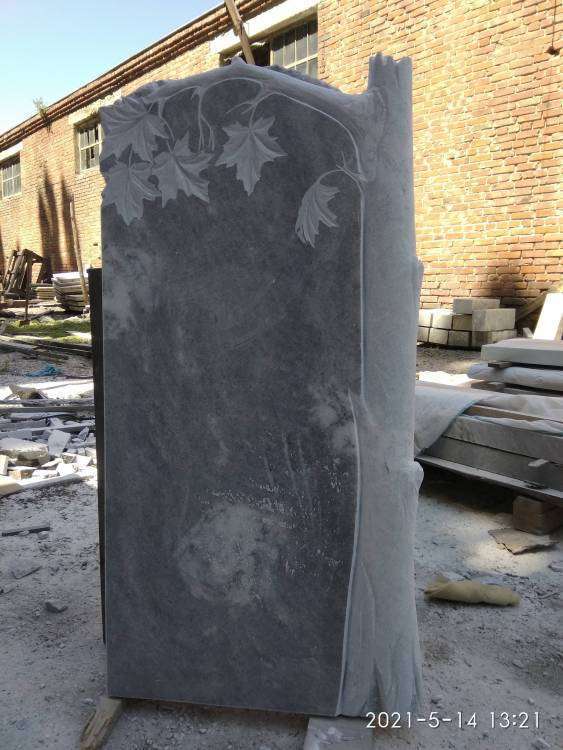

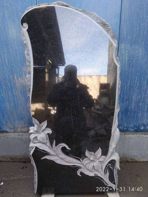

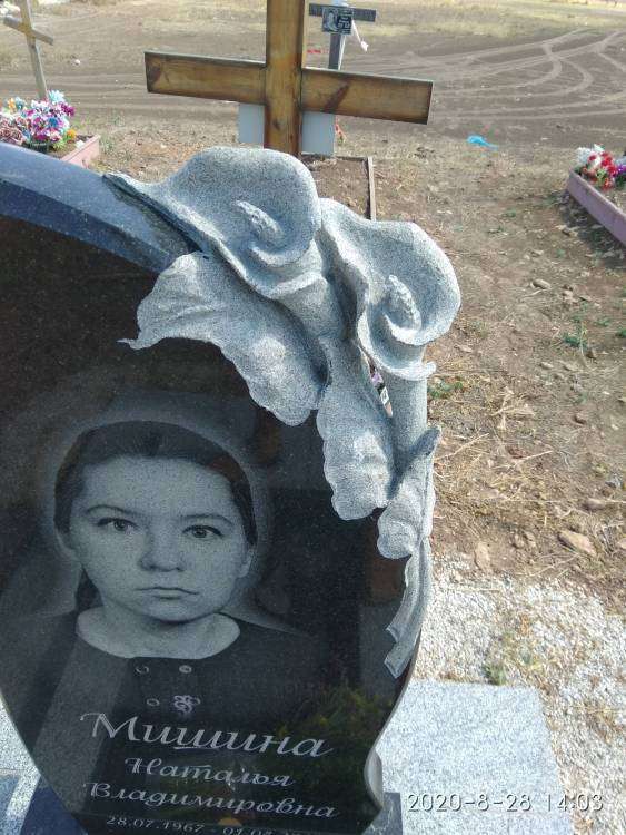

Популярный пост александр s Опубликовано 31 января, 2022 Автор Популярный пост Опубликовано 31 января, 2022 13 1 2

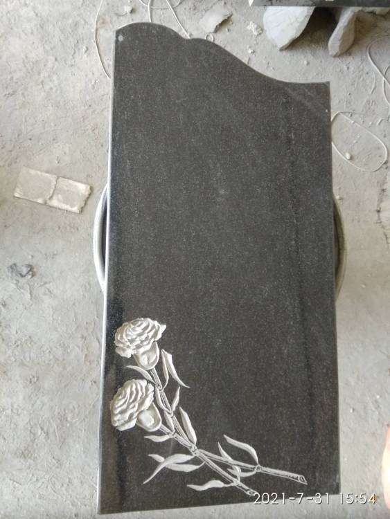

Владимир1986 Опубликовано 31 января, 2022 Опубликовано 31 января, 2022 Гвоздики зачётные, у нас за них вообще не берутся... 👍 1

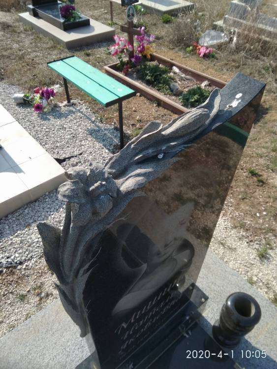

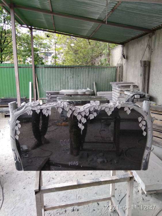

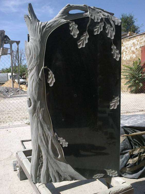

serpantin Опубликовано 31 января, 2022 Опубликовано 31 января, 2022 @александр s Дерево просто изумительное: оно страдает, это четко видно.....Очень эмоциональное дерево. Браво! ПС Дерево - это полностью Ваша идея? Я про иву на горизонтальном памятнике Вот это дерево меня проняло 8
александр s Опубликовано 1 февраля, 2022 Автор Опубликовано 1 февраля, 2022 В 31.01.2022 в 13:40, Владимир1986 сказал: Гвоздики зачётные, у нас за них вообще не берутся... 👍 Показать Спасибо. Вроде из цветков самый непритязательный, а чтоб сделать похоже, подумать надо. Первые гвоздики, взятые с наскока, ничего общего с гвоздиками не имели)).
zelenok Опубликовано 1 февраля, 2022 Опубликовано 1 февраля, 2022 В 01.02.2022 в 11:31, александр s сказал: Первые гвоздики, взятые с наскока, ничего общего с гвоздиками не имели)). Показать Об гвоздики много народу лбами билось Думаю твои реально лучшие 1
Владимир1986 Опубликовано 1 февраля, 2022 Опубликовано 1 февраля, 2022 В 01.02.2022 в 11:31, александр s сказал: Первые гвоздики, взятые с наскока, ничего общего с гвоздиками не имели)). Показать У нас один резчик как то делал, если выпрошу фото то скину, чисто для сравнения... 😁 Ещё отмечу клён, а именно загнутый листочек, я скольсвоего своего коллегу не прошу хагнуть пару листиков, он не в какую не хочет это делать, закрадывается у меня сомнение, что зря он носит гордое погоня до деревянный, прошу не путать с другим понятием... 😁😁 1
Бракодел Опубликовано 1 февраля, 2022 Опубликовано 1 февраля, 2022 @александр s гвоздики великолепны!Украду фотку себе в назидание)) 1

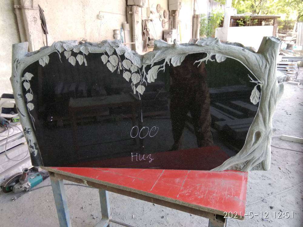

александр s Опубликовано 1 февраля, 2022 Автор Опубликовано 1 февраля, 2022 В 31.01.2022 в 15:10, serpantin сказал: @александр s Дерево просто изумительное: оно страдает, это четко видно.....Очень эмоциональное дерево. Браво! ПС Дерево - это полностью Ваша идея? Я про иву на горизонтальном памятнике Вот это дерево меня проняло Показать Спасибо. Мне приятно! Да, эскиз полностью мой. Из головы). Хотя элементы- корявый ствол, обломанный сук, прорезь между стволом и массивом стеллы- идеи не новые, сам их подсмотрел в интересных работах)). В 01.02.2022 в 11:34, zelenok сказал: Об гвоздики много народу лбами билось Думаю твои реально лучшие Показать От коллеги, видавшего за годы работы, миллион различных цветов, такая оценка, особенно высока! Спасибо! 1
александр s Опубликовано 1 февраля, 2022 Автор Опубликовано 1 февраля, 2022 В 01.02.2022 в 11:36, Владимир1986 сказал: У нас один резчик как то делал, если выпрошу фото то скину, чисто для сравнения... 😁 Ещё отмечу клён, а именно загнутый листочек, я скольсвоего своего коллегу не прошу хагнуть пару листиков, он не в какую не хочет это делать, закрадывается у меня сомнение, что зря он носит гордое погоня до деревянный, прошу не путать с другим понятием... 😁😁 Показать Спасибо, Володь, я старался.🙂 Но вот выставлять чужую работу, чтобы в сравнении подчеркнуть ее несостоятельность, думаю не стоит. Тому человеку это не будет приятно. И расти в мастерстве это не побуждает. А вот твои работы, мне понравились! Особенно витые колонны! И как реализованно (упрощено под инструмент, но вид выиграл) и как изготовленно. В 01.02.2022 в 11:50, Бракодел сказал: @александр s гвоздики великолепны!Украду фотку себе в назидание)) Показать Спасибо большое)! Наконец-то гвоздикам перепала часть похвалы! А ведь они выручили не один бюджет))). -2гвоздички на похороны, всегда в тренде))) 1

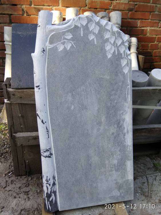

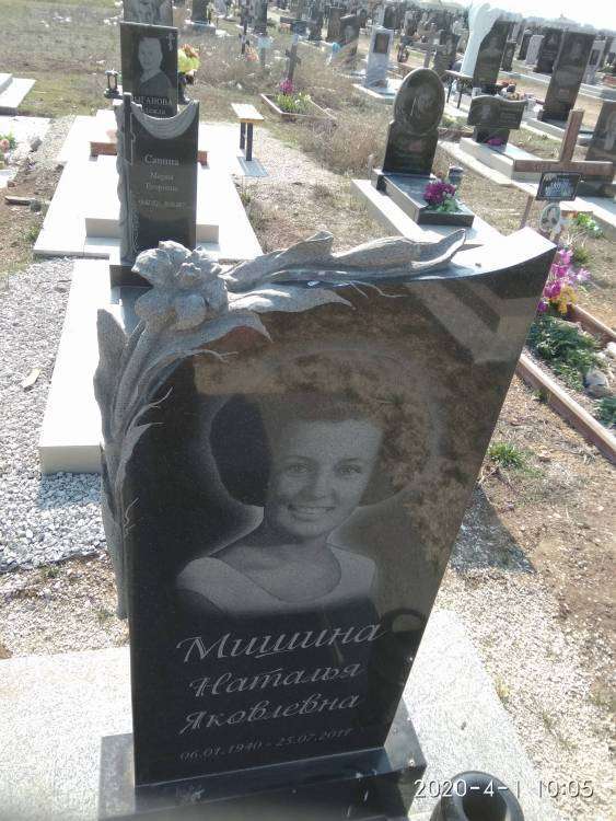

AndreyTar Опубликовано 2 февраля, 2022 Опубликовано 2 февраля, 2022 (изменено) @александр s к листьям березы интересный подход, так легко без выведения, наметил и с расстояния хорошо смотрятся) сам старался выводить , но мне ваш подход нравится, может только по своему вкусу хочется больше листьев В первом посту с кистью руки подсказать хочется, тут уже написали, что пальцы длинные, но есть еще один момент. Средний палец обычно смотрит прямо, остальные все чуть наклонены к нему, пытаясь как бы прижаться к нему ) Поэтому общее ощущение кисти не прямое, а сужается к кончикам пальцев. Если еще добавить большой палец, то общее очертание кисти, ближе к березовому листу ) Изменено 2 февраля, 2022 пользователем AndreyTar 1
