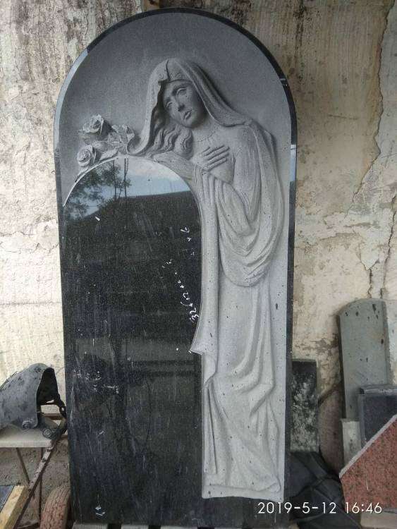

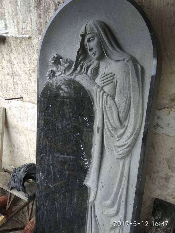

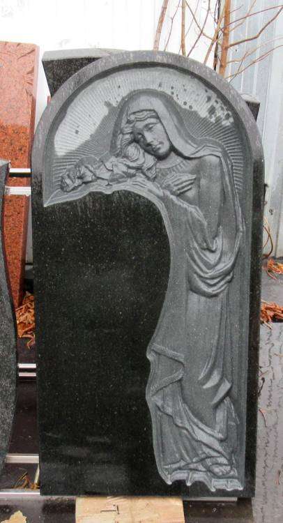

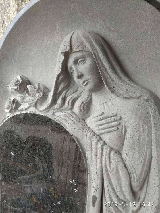

Популярный пост александр s Опубликовано 12 мая, 2019 Популярный пост Опубликовано 12 мая, 2019 Коллеги, прошу высказать свое суждение о работе. О себе: Хотя в резке 13 лет, но такую работу делаю 1-й раз. Худ. образ. не имею( да это проф-ам, наверное и так понятно), так, образовываюсь потихоньку, да форум почитываю... Особенно ценны, для меня, будут замечания тех, кто имеет худ. образование, либо самообразование и проффесионально занимается подбными работами. Впорчем, комментарии подобных мне любителей, также будут для меня значимы. Мне самому работа и нравится и не нравится. Ну нравитя- понятно, все таки первая... А не нравится- живости не хватает и глаза какие-то... не те в общем. Компазиция, понятное дело, не моя- заказчик принес из интернета- "можешь такое?", ну я постарался... В общем коллеги, прошу не обойти вниманием и чегось черкнуть... 15 5
Dneprgabro Опубликовано 12 мая, 2019 Опубликовано 12 мая, 2019 Ща, ща набегут "доработчики".. На мой взгляд проблема с кистями рук. Их надо было пилить по пластилиновому образцу под рукой. В остальном - достойно. 1
Роман Антропов Опубликовано 12 мая, 2019 Опубликовано 12 мая, 2019 Для первого блина - очень прилично. Сколько ереси по кладбищам стоит все в курсе. Подробный разбор полётов по принципу руки-ноги-глазки, пропорции и анатомия, пластика и композиция - займёт много времени и будет походить на онлайн курс ИЗО, каковых предостаточно помимо этого форума и непосредственно к памятникам не имеют отношения. Техникой резки Вы владеете. Всё прочее из области ИЗО. Как говорится, совершенство не знает границ. Дальнейших Вам достижений, вкусных и толстых заказов . 2
ирин@ Опубликовано 13 мая, 2019 Опубликовано 13 мая, 2019 Мне нравится.....у неё есть эмоция! Глазки, носик, ротик, волосы подвижные и вообще вся голова , в целом, получилась ,на мой взгляд ,замечательно, видно, что старались.....а дальше стараться устали)))На руки терпения не хватило( 1
zelenok Опубликовано 13 мая, 2019 Опубликовано 13 мая, 2019 @александр s да всё там достойно Драпировки нормально разложил, лицо хорошо получилось, кисти чуть вытянутые, с длинными пальцами, но это не беда, розы хорошие и в общем всё чистенько. Мне нравится Снимал в дождик, если солнцем сбрызнуть вообще всё повылезает с тенями и глубинами. Хорошая работа. 1
Калуга Опубликовано 13 мая, 2019 Опубликовано 13 мая, 2019 Сделано неплохо, особенно для первого раза. Я, когда был помоложе, тоже любил резать всё вручную. Сейчас, когда это возможно, предпочитаю машинную обработку. Без ручной, конечно, не обойтись. Но не хочется тратить время, силы, а особенно здоровье на то, то может сделать машина. Но ты молодец, нормально получилось. В следующий раз, я уверен, будет лучше. Но подумай о машине. Здоровье дороже всего. 3
александр s Опубликовано 13 мая, 2019 Автор Опубликовано 13 мая, 2019 Спасибо, коллеги, за отклик и за поддержку! 17 минут назад, Филимон сказал: пальчиков ног нет, плохо! Она их смущенно спрятала под платье...)) -Это пожелание заказчика "ног не надо!"
Dneprgabro Опубликовано 13 мая, 2019 Опубликовано 13 мая, 2019 13 часов назад, Филимон сказал: пальчиков ног нет, плохо! Квентин, ты?
Филимон Опубликовано 14 мая, 2019 Опубликовано 14 мая, 2019 14 часов назад, Dneprgabro сказал: Квентин, ты? Тарантино?

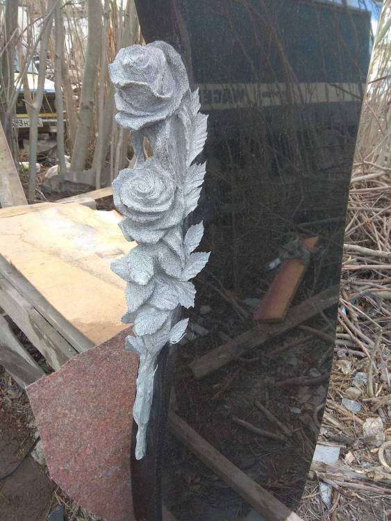

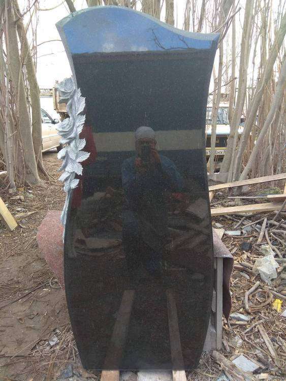

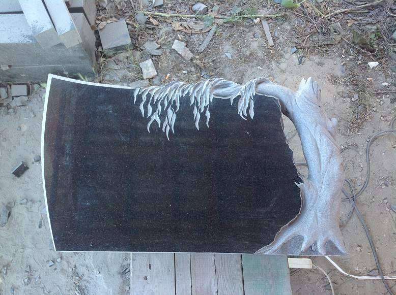

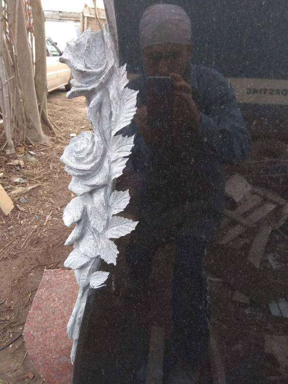

Популярный пост александр s Опубликовано 15 мая, 2019 Автор Популярный пост Опубликовано 15 мая, 2019 Название темы, остаётся актуальным и для последующих работ. Но уже попроще. Если кому не лень прошу оставить свои впечатления. 13 4
bratian Опубликовано 15 мая, 2019 Опубликовано 15 мая, 2019 Розы под пескоструй и будет конфетка) хотя и так прикольно Сколько такой с розами стоит, если не секрет? 1
zelenok Опубликовано 15 мая, 2019 Опубликовано 15 мая, 2019 Розы классные и дорогие, но есть подозрение, что инструмент надо сменить.Чем работаешь? Дерево тоже обалденное, и это, дырки сквозные нормально оплачивают? Может надо завязать с ними, пока не поздно 2
bratian Опубликовано 15 мая, 2019 Опубликовано 15 мая, 2019 26 минут назад, zelenok сказал: пока не поздно
Роман Антропов Опубликовано 15 мая, 2019 Опубликовано 15 мая, 2019 1 час назад, bratian сказал: Сколько такой с розами стоит, если не секрет? ДА. Мне вот тоже интересно размёт цен по регионам узнать... ))) и насколько длинные очереди за всем эти добром выстраиваются ))) Мне кажется, что розы одной болгаркой накручены. Прямоточку совсем не пользовали ?
GRUDOJNIK-HAWЁR))) Опубликовано 15 мая, 2019 Опубликовано 15 мая, 2019 Быссстрый,чО зыришь и молчишь???Сможешь так бысссстро сделать??? 2
Анфим Опубликовано 15 мая, 2019 Опубликовано 15 мая, 2019 1 час назад, zelenok сказал: Дерево тоже обалденное Ствол с корнями хорош.А вот листочки у ивы неправильно.Плакучая ива...я этих веточек нарубил на полк солдат если их в мётлы собрать))) Есть там фишка одна,типа ветерок дует и листья один на другой наезжают.И ещё надо обозначать оторванные просто тычка от листа .В общем такое я зову лапушок)) У меня гравёры многие так и рубили .))Толку то что объяснял ,что листья не в гербарии придавленные прессом ,они же под разным углом,и перекрученные должны быть.И рубить иву легко .Скарпель градусов на 60-70 держишь при чистовой рубке и получается как рисунок листа. 1
БЫСТРЫЙ Опубликовано 15 мая, 2019 Опубликовано 15 мая, 2019 1 час назад, александр s сказал: Если кому не лень прошу оставить свои впечатления. ..мне не лень.. спасибо что обратились... ..в общем по первой работе - по достаткам все и так видно... ..по недостаткам - сама композиция не очень симметрична, создается впечатление что старались вытянуть максимальный размер.. получился длинный и худой... ..если бы мне попался такой нестандартный размер памятника, я бы тоже не укорачивал его ради пропорции, но придумал бы другую модель для такого случая... ..в Вашем же случае, Вы убрали много с боков, что визуально сделало памятник узким... я бы для равновесия и ширины с другой стороны добавил бы тоже розочки или другие цветы, или (если подешевле) просто пера или завитушки какие... ..постель тоже не стоило сводить на минимум, я бы чуть свел бы, а потом расширил бы (как подставочку сделать) такого типа как в колонне... это здорово добавило бы ширины... ..бутоны сделаны добротно, трудоемко (надеюсь Вам заплатят за Ваш труд).. над листьями нужно работать (на мой взгляд много да непонятно чего)... нужно конкретизировать листочки... ..по поводу замечания @zelenok о инструменте, я думаю не в нем дело.. я думаю эта хаотичность это почерк данного мастера.. не совсем чистый но индивидуальный (мне напоминает Баро).. ...по дереву.. идея неплохая... форма приятная и правильно исполнена.. но эта дырка не делает работу привлекательней, без нее было бы не хуже.. даже возможно и лучше.. ствол грубоват... слабая детализация коры (я бы увеличил - поярче было бы)... ...но в целом живенько.. чувствуется что Вы не новичок в своем деле.. желаю Вам удачи в Ваших достижениях... 1
zelenok Опубликовано 15 мая, 2019 Опубликовано 15 мая, 2019 Только что, Анфим сказал: Плакучая ива...я этих веточек нарубил на полк солдат если их в мётлы собрать))) Только что, Анфим сказал: и листья один на другой наезжают. О том и речь Там главное не переборщить и не увлечься, их режешь, а оно же как ручеёк журчит раз-два, раз-два, задумался-погиб, глядишь и портрет негде делать Только что, БЫСТРЫЙ сказал: (мне напоминает Баро).. У Баро вообще жесткач, он камнем говорит о нежности, фактур у него тьма, сочетания порой дикие и он с края на лицо полировку закольником рубит Я больше нигде такого, в такой подчёркнутой не видел А у @александр s , как мне кажется или недостаток оборотов или неумение вскрывать инструмент, который ещё и дико бьёт
запоздавший Опубликовано 15 мая, 2019 Опубликовано 15 мая, 2019 Дырка нормальная, эфект дает хорошо край обыграл сколом и дерево не скучное. Мне кажется что левая сторона не сочетается с правой - вот что мне кажется. Как будто два разных памятника соединили вместе в один. Не гармонируют я и в розах дырку заметил, совсем она небольшая и сделана как надо. На дереве не удивительно а вот на розах это чем интересно. 2
Jedka Опубликовано 15 мая, 2019 Опубликовано 15 мая, 2019 учится он..... нашим бы так научиться хотя проблема не в наших мастерах... проблема в наших клиентах... всем надо дёшЫва.... я вот смотрю на такое... и понимаю, что не могу себе такое позволить.... просто по тому что не купят... вернее купят парочку за сезон... а остальное будет как у конкурентов. А у многих конкурентов такие камни на витринах стоят просто годами... на кладбище таких камней.. единицы. Мастеру оплачено много, изделие в цене выросло... у клиента толи денег нет, толи жаба душит.... толи все сразу. так и живем. облизываемся. 1 2
БЫСТРЫЙ Опубликовано 15 мая, 2019 Опубликовано 15 мая, 2019 20 минут назад, zelenok сказал: недостаток оборотов или неумение вскрывать инструмент, который ещё и дико бьёт ..я внимательно присмотрелся и сделал вывод, что инструмент у него не бьет (может чуть-чуть, не критично) - это он так начиргикал как то неумело, хотел видимо сделать "ух-ты", а не совсем так получилось как хотелось.. разве что края на розах сорваны из-за недостаточности оборотов... имхо.. ..но несмотря на это, индивидуальная хаотичность все таки присутствует.. ..с работами Баро не сравниваю.. отмечаю лишь почерк... 1 час назад, Анфим сказал: листочки у ивы неправильно ..не то чтобы неправильно, просто хаотично и не очень качественно навалены (я уверен, что он сам это видит)... ..но я не обратил на это внимание лишь потому, что это дело времени... ...через пару десятков работ он будет делать их и правильно и красиво.. ..я уверен Вы по началу их тоже делали неправильно).. 13 минут назад, запоздавший сказал: Как будто два разных памятника соединили вместе в один. ..этот эффект как раз из-за дырки.. ..если бы возле ствола (вместо дырки) была бы ровная фасочка (подчеркивающая форму лицевой стороны) вместо скола - такого впечатления это не произвело бы... 16 минут назад, запоздавший сказал: левая сторона не сочетается с правой ..скол искажает.. я тоже это заметил... 1
Jedka Опубликовано 15 мая, 2019 Опубликовано 15 мая, 2019 6 минут назад, БЫСТРЫЙ сказал: ..этот эффект как раз из-за дырки.. ..если бы возле ствола (вместо дырки) была бы ровная фасочка (подчеркивающая форму лицевой стороны) вместо скола - такого впечатления это не произвело бы... ..скол искажает.. я тоже это заметил... Это все дело вкуса.... на цвет и вкус все фломастеры разные.... иногда мастера такой хрени понаделают.... ходишь плюЁшься, что без надзору их оставил.... понарезали тут.... выставляешь на витрину,а его (камень) забирают... с возгласами ВАУ !!!! стоишь молча и думаешь... хто тут дурак.... Я или клиент..... 3 2
БЫСТРЫЙ Опубликовано 15 мая, 2019 Опубликовано 15 мая, 2019 @Jedka ..Вы очень проницательный и мудрый человек... ..меня тут тоже многие обсмеяли, не понимая этих простых вещей... 1
