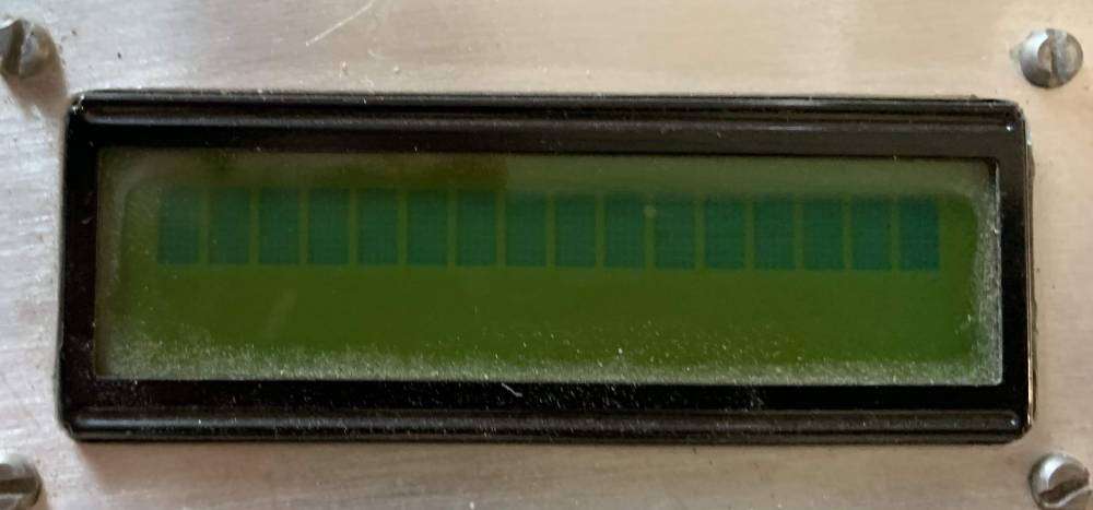

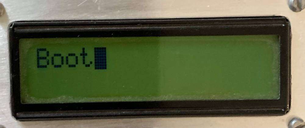

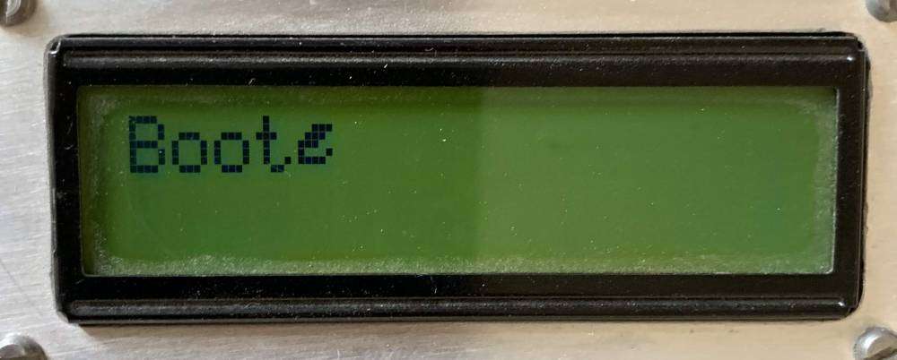

Пробовал запустить на нажатие не реагирует. Отключил от питания после этого появилась строка. Отключил опять появилась надпись boot, после этого загрузка и опять boot. Повторно отключил  опять строка
@Джаба  Необходимо экспортировать любой файл на карту памяти, далее вставить её в станок и после подключить к сети. Загорается надпись "BOOT" и в этом режиме станок ищет в корневом каталоге файл прошивки, который новее,чем установлен в нём. Если находит, то появляется надпись "Проверка" -> "Установка" -> "Испытание". Далее станок отключается и после чего его можно использовать.
Думаю в станке произошёл сбой по программному обеспечению или кварц накрывается на 8mhz который
@kamishimс утра пришёл отключил от питания и снова подключил. Станок заработал. После выключения опять тоже самое, но уже так. Перепрошивать боюсь чтобы не слетел с гарантии.

С гарантии не слетишь, они тоже самое тебе будут советовать по телефону так что прошей заново его
