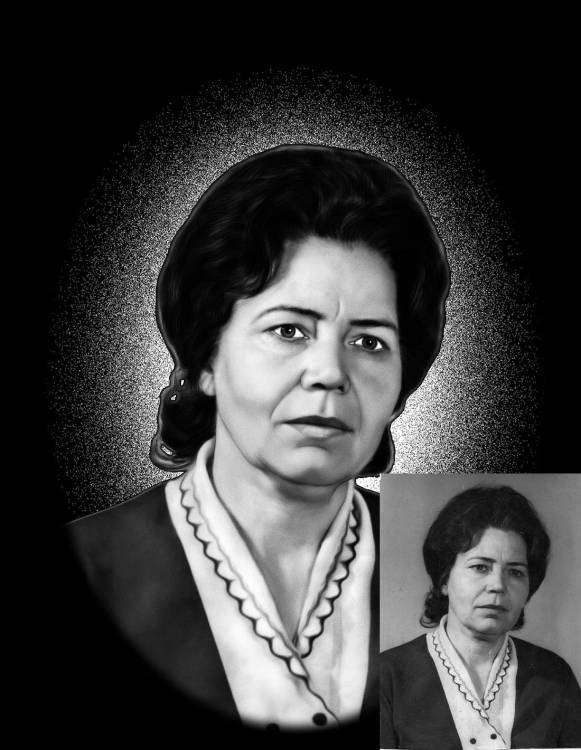

Добрый вечер Всем!
Я занимаюсь ретушью фотографий немного больше года.
Прошу посмотреть мои работы, и подсказать какие я делаю ошибки. Главный вопрос заказчиков это, то что плохо пробивается портрет.
В данный момент есть заказчик у которого станок Гефест-гравер.
В частности совершенно не пробиваются волосы и одежда.
То волосы сливаются с камнем. Вообщем беда. Прошу помощи так как не знаю что и думать.
Клиент просит по максимуму выбеливать фото, но чем больше белого тем теряются все черты.
Какой то тупик

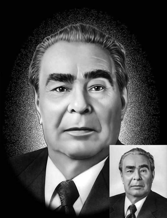

Вот мои работы. Особенно там где черный волос. Вообще не пробивается и черный пиджак.
Возможно есть какие то определенные тональности, что видят именно станки.
(https://drive.google.com/open?id=13A7SO-e-oLvrQNf7Y81MO5aPv8y0cEFs

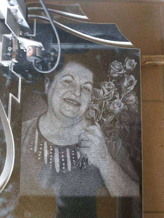

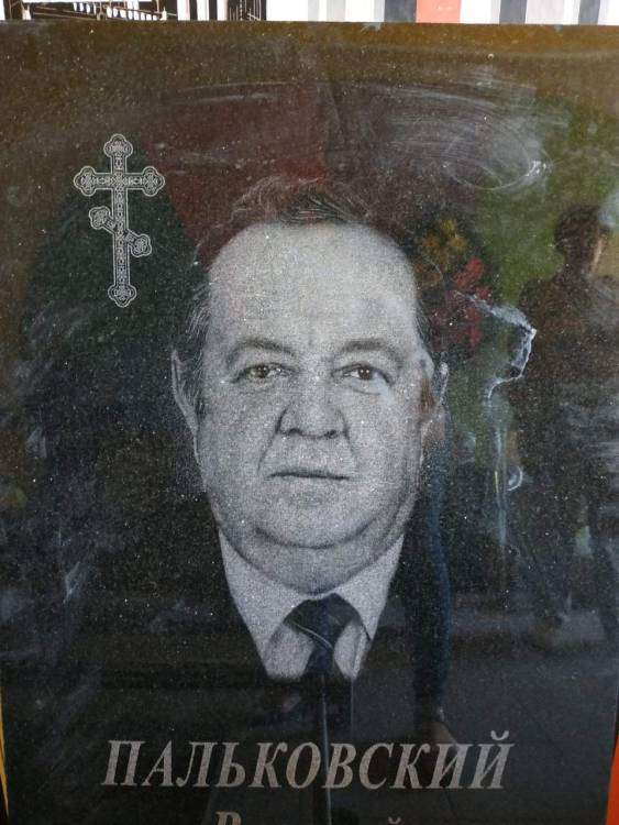

Вполне печатная ретушь, скорее всего проблемы в настройках станка. Но для лучшей оценки ситуации нужно фото результата на камне. Просите у заказчика и выкладывайте.

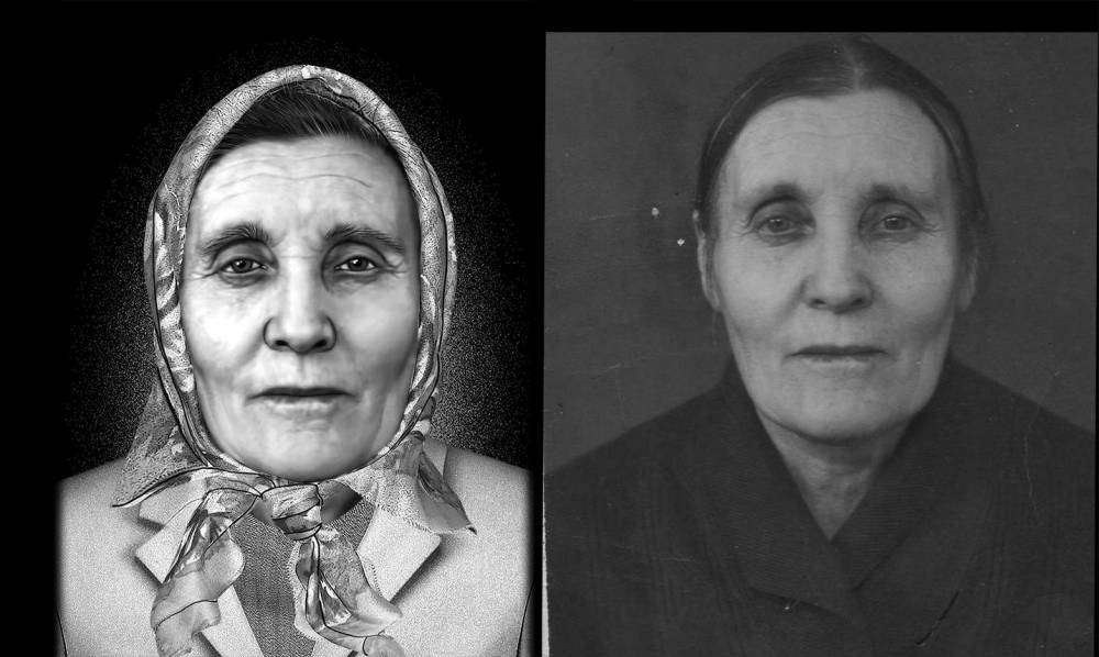

0-02-0a-18a61a1b37f526a2ce30f60051de2ba3faba8e650d169bce3e3fa96e837fd046_723c3820.jpg

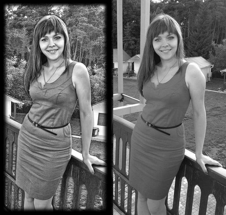

0-02-0a-23e4b0d917a04d31e2605da205218e1aa3b3c399086a89b44b5581c4580212bf_7c62b4a0.thumb.jpg.fa8553315a8becd6039e15b76295f217.jpg

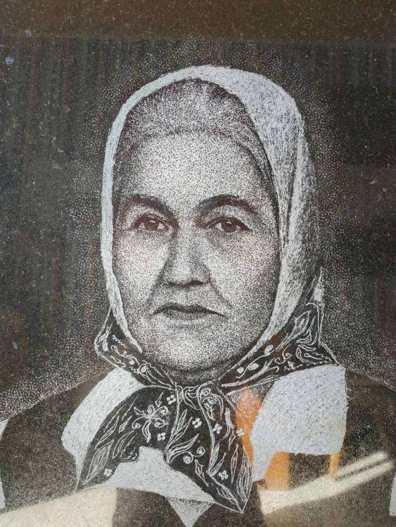

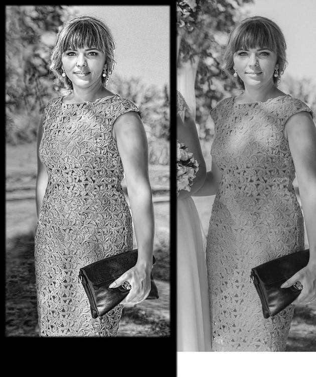

Бабушка хорошо, но волос опять же совсем не видно(

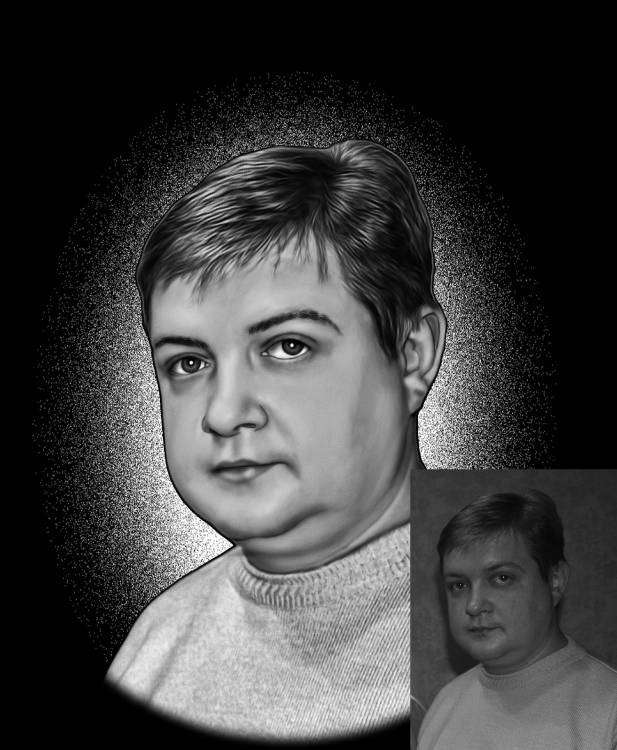

0-02-0a-1d806d3b3796426c4aca3b67449d6441031add8481c9cf8b2d020c97bd7f4acb_6f894db7.thumb.jpg.b09434d749dce340cb683f166ca0a8ec.jpg

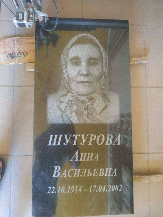

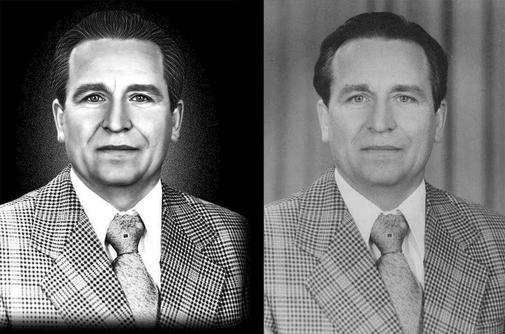

Хотят, что б получалось вот так. Не мог понять, как это сделать. Это не моя ретушь(

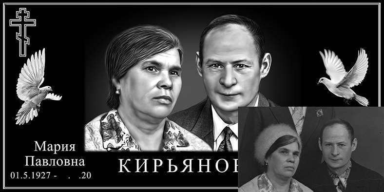

0-02-0a-251ae9ecf62388302cb2ebf367a3e4707fbadddccea8e91ecfce4a4e397e88f7_bd78db7.thumb.jpg.af867d1c9b2d749eb03790ebbe5bb745.jpg
@IvankaYana посмотрите работы других ретушеров. Их полно на форуме. По ним и учитесь, подражая технике
11 минут назад, IvankaYana сказал:
Это не моя ретушь(
это не ретушь а ручная работа
по ходу все дело в станке. и попробуйте волосы прорисовать белой кисточкой.

Волосы не так мелко рисуйте (проволочно), шире прядь. Одежду делайте отдельным слоем, прогоняйте через «света/тени» подпункт изображение - регулировки
@МКС Спасибо. А не могли бы вы подсказать цветовой баланс белый серый и черный. Которые пробиваются.

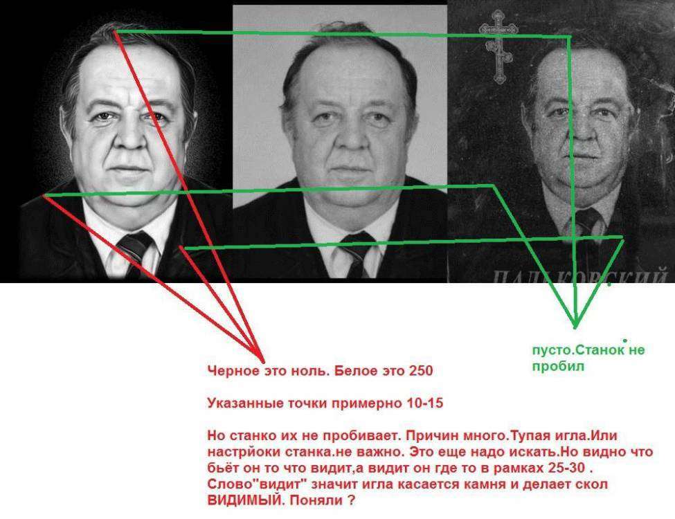

Не смогу, не вникаю. Делаем без провалов полутонов в чёрный и белых бликов, когда не видно текстуру. Для того, что бы оператор станка смог без проблем кривыми или уровнями подогнать изображение для печати станком (исходя из настроек самого станка). Ваш заказчик, я так понял, не заморачиваться этим и возможно делает все в один проход. Но это догадки.

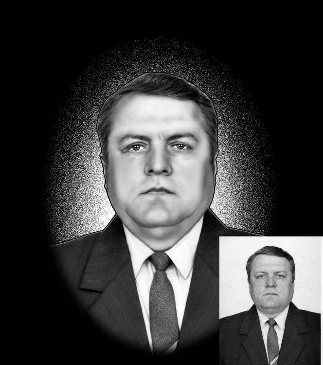

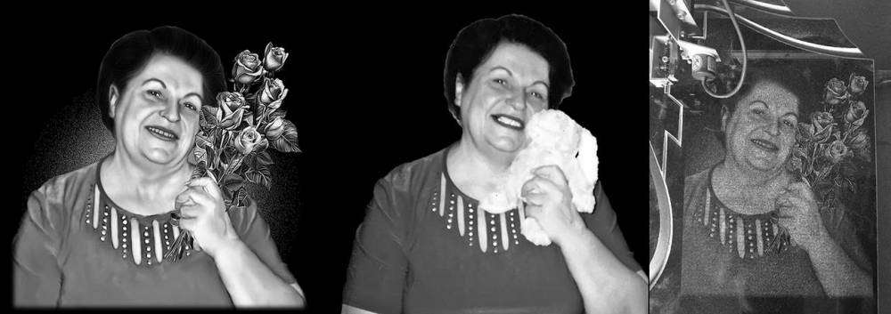

Прошу посмотреть на мои работы и дать совет, что с ними не так.
Часто слышу вопрос, что на камне ретушь серая , а заказчику необходимо, что б белая.
И вопрос с волосами. Они не пробиваются(
Возможно кто то подскажет, что почитать необходимо. Или под какой станок и под какой камень какая цветовая схема нужна.

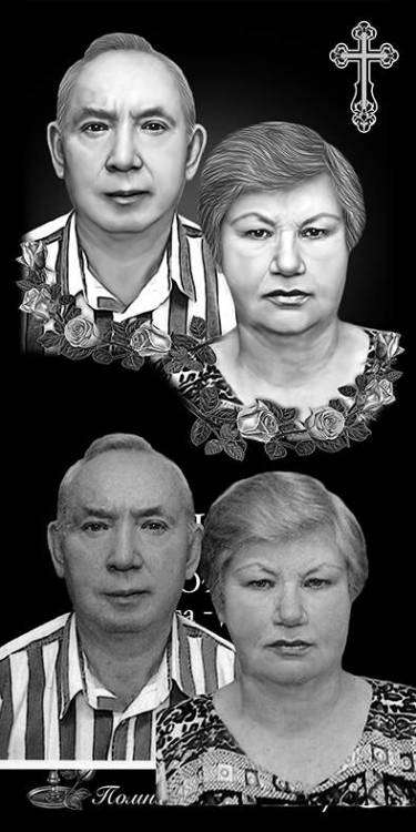

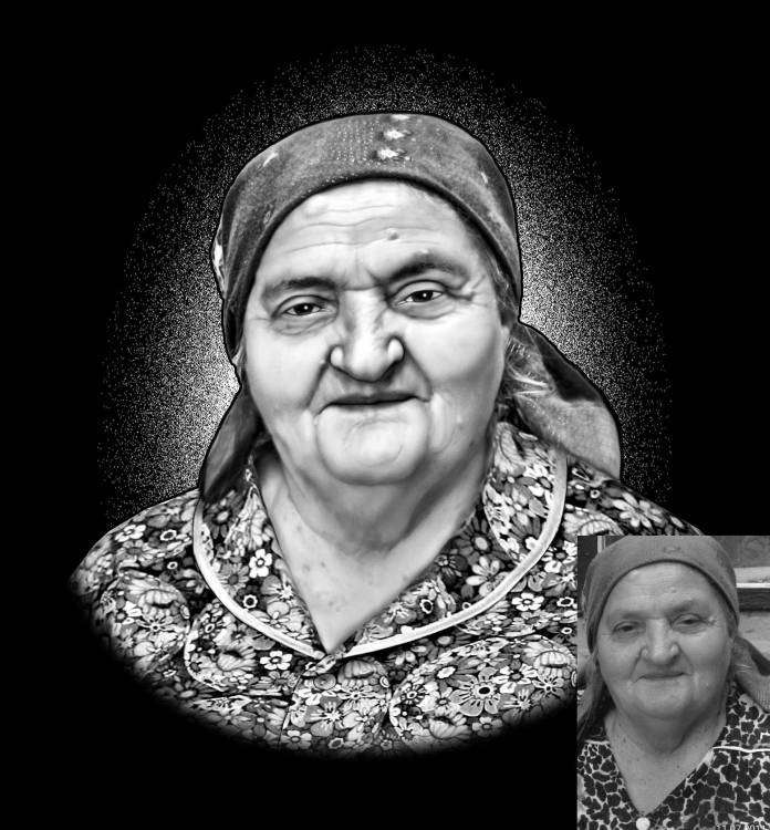

426638210_3(23).jpg.83bde4a87b9528364a82a1d1ebee1bdf.jpg1737864350_8040.thumb.jpg.cd0cbdd7284ab202cab3e13ed6d57bb3.jpg

Проблема и в ретуши и в настройках станка.
Если оба не в гармонии-такая лажа и будет.

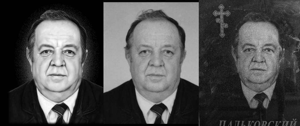

Многое что вы видите на мониторе у себя ... станок не видит-потому и не пробивает.
Если бы станок передавал всё что вы ретушируете.
А он не передает.
Дайте им градиент и пусть они его пробьют...и пришлют вам в виде фото и в виде скана плитки
И смотрите значение серого что у вас ,а что на градиенте пробилось...
А по ретуши Вам пока рано давать советы...качество же ретуши заказчика устраивает ? Ну и ваяйте дальше..главное ж проблема чтобы пробилось....
решите сначала эту и многие вопросы сразу уйдут...

1.Градиент.
2.Монитор.
Смотрим пробитый градиент на новом мониторе и делаем выводы.

По уже сделанной гравировке ,ну например этого дяди,  настраиваете монитор  ,чтобы ретушь была видна как отгравировалось.
