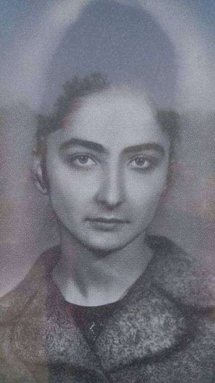

@ОлегСми это фото готового памятника. сделано на гравер 5.  интересно, как это делают? "мелкой рябью" как-то
мне кажется накладывается фильтр какой то

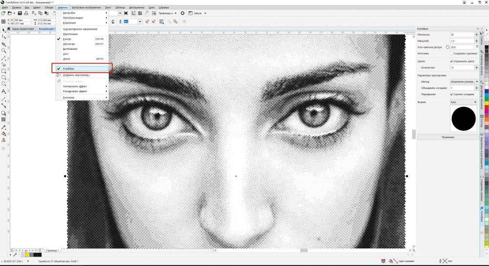

16.01.2020 в 13:18, Aleksey-Yujakov сказал:
А вообще в кореле есть такой крутой плагин который встроили недавно Pointillizer
а какое разрешение этой картинки?
@talii 100 пикс/дюйм размер 15х15 , на скрине настройки посмотрите
24.01.2020 в 11:58, talii сказал:
Что за прога или плагин
23 часа назад, talii сказал:
Мартин Кох дизеринг плагин для фотошопа
Что то даже гугл не знает о Мартине Кохе и о его дизеринге, может ссылку дашь?
Нифига этот ваш Гугел не знает)) Спроси у Яндекса. Сразу выдает Дизер Лайн Арт плагин. Правда все на аглицком(( пишут басурмане...
